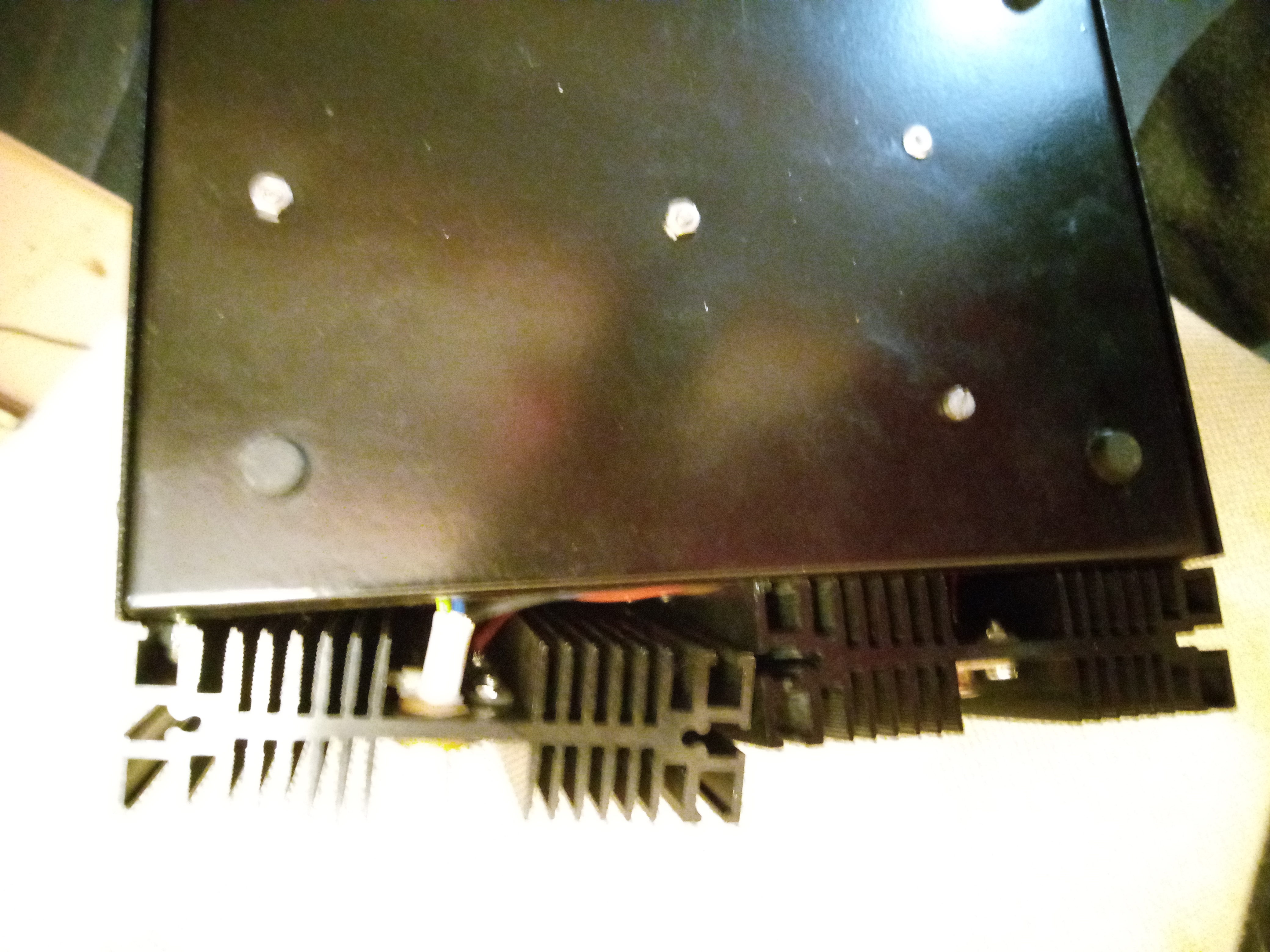

Posté le 29-08-2024 à 18:57:01  profilanswer
crepator4 a écrit :
Bon je viens d'acheter de l'alim sur leboncoin, (dont une triple  [:moonzoid:5]  )j'espere que tout arrivera en bon état
La semaine derniere j'avais cru avoir une metrix à 40€ , mais zou sous le nez, transaction annulé
Alors, Alim Leboncoin n°1 arrivé defoncé , d'un aute coté le mec n'a pas du tout protegé, avec un carton à raz la touffe ...
Pas encore ouvert testé ,mais y'a des plaques bakelites à l'interieur apparemment [:joecanada]
https://rehost.diberie.com/Picture/Get/f/310408
[img]Bon c'est que la tole qui a pris , apparemment l'alim doit dater de fin 70/debut 80 ,plaque bakelite + circuit intégré tout metal, alim de CiBi mais variable de 4 à 15v , doc introuvable (apres à 15€ le bignou)
https://img.leboncoin.fr/api/v1/lbcpb1/images/67/8f/8c/678f8c6e0941e286249109409b30a9f6bd61eacc.jpg?rule=ad-large
La marque CTE est bien orienté cibiste
http://www.citizen-band.fr/CTE/CTEGalaxy1000.htm
Suspens pour la triple que je recupere demain
Message édité par crepator4 le 29-08-2024 à 21:26:14

n°448928
kronoob
Posté le 29-08-2024 à 21:50:00  profilanswer
Vu le poids de ces ancêtres et la capacité qu'ont les livreurs à jouer au foot avec les colis, jamais je n'achèterai ce genre de matériel d'occasion par correspondance.
J'ai déjà eu trop de mauvaise surprise en pro pour tenter en perso.

crepator4
Deus ex machina
Posté le 29-08-2024 à 22:05:28  profilanswer
Elle est étonamment pas si lourde, dans les 4kg (elle a aussi de petit condos, taille genre bouchon en liege)
La une fois la tole redréssé on voit rien de trop louche :o
La seconde alim qui est vraiment de labo et  + cher , j'ai demandé explicitement une bonne protection, diplomatiquement, mais demandé :o
Message édité par crepator4 le 29-08-2024 à 22:07:26

TotalRecal​l
Posté le 29-08-2024 à 23:06:21  profilanswer
Pour la première t'as surtout intérêt à ouvrir un litige leboncoin [:makokotte].
C'est pas insurmontable de protéger correctement un colis, j'ai déjà reçu du matos fragile de 20kg qui est arrivé entier. Faut juste que le vendeur ne soit pas trop con fasse preuve d'un peu de bon sens et de volonté.
Une alim de ce genre c'est pas le plus compliqué à emballer.
Bonne chance pour sa grande sœur.

crepator4
Deus ex machina
Posté le 29-08-2024 à 23:56:59  profilanswer
j'ai signalé à l'arrivé des fois que, mais comme tout fonctionne et que la tole est redréssé , c'est réglé
Le bonhomme s'est excusé, mais  il a du avoir une petite heure de stress le temps que verifie tout/photos
Message édité par crepator4 le 29-08-2024 à 23:57:36
