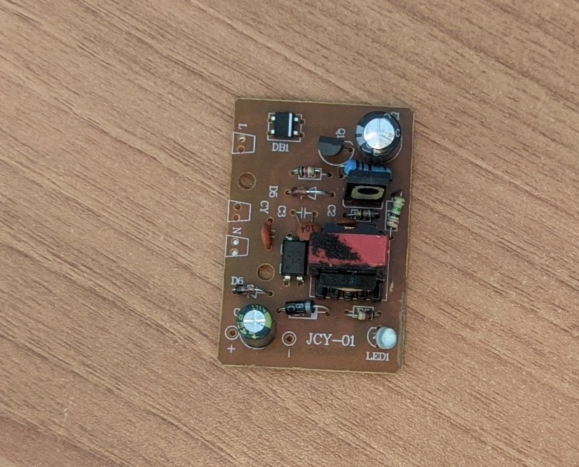

https://i.ibb.co/54kN38T/PXL-20240818-224622648.jpg
C'est le circuit d'un transfo 12V 2A chinois.
En marron, en haut à gauche: j'ai arraché les fils de phase et neutre du courant de secteur entrant.
En marron, en bas: les fils arrachés du DC en sortie.
J'ai ouvert le machin car il n'y avait plus de tension en sortie.
Les composants de l'autre côté semblent en bon état. En revanche, on voit bien que ça a chauffé au niveau du courant d'entrée.
Quel est le plus probable? Le circuit primaire n'était pas calibré pour recevoir autant de courant que le secondaire en consommait, ça a chauffé au niveau du PCB accueillant le 230V, fondu à un endroit et coupé le circuit?
Message édité par Poly le 19-08-2024 à 23:56:24

Aie, bonjour la piste qui part de travers et fout en l'air toute la distance d'isolation primaire-secondaire. Pour moi cette alim est (était) dangereuse.
Sinon faudrait une photo de l'autre côté. Ca pourrait avoir été une surtension transitoire qui a fait griller quelque chose.

Vers le trou la piste est volontairement étroite et tortilleuse pour faire fusible.
A tout les coups le pont de diode est en court circuit.

https://i.postimg.cc/25YpBb2r/PXL-20240820-124648503.jpg
Les traces noires sur le bloc rouge sont les reste d'une mousse collée là possiblement pour maintenir le circuit dans le boitier.

Le condo dans le coin en haut à droite me semble gonflé  [:clooney2]

Alim de merde. Aucun filtrage en entrée et soucis de distance de séparation comme je disais voir d'isolation au niveau du transfo. A mettre aux DEEE. C'est pas pour rien que je déconseille tout le temps :o d'acheter des alims sur Ali et Cie...

Le condensateur Y non conforme  [:schnouf:2]

Ca je le craignais vu le pas de l'empreinte... Bien vu. Vraiment dangereux ce truc.
