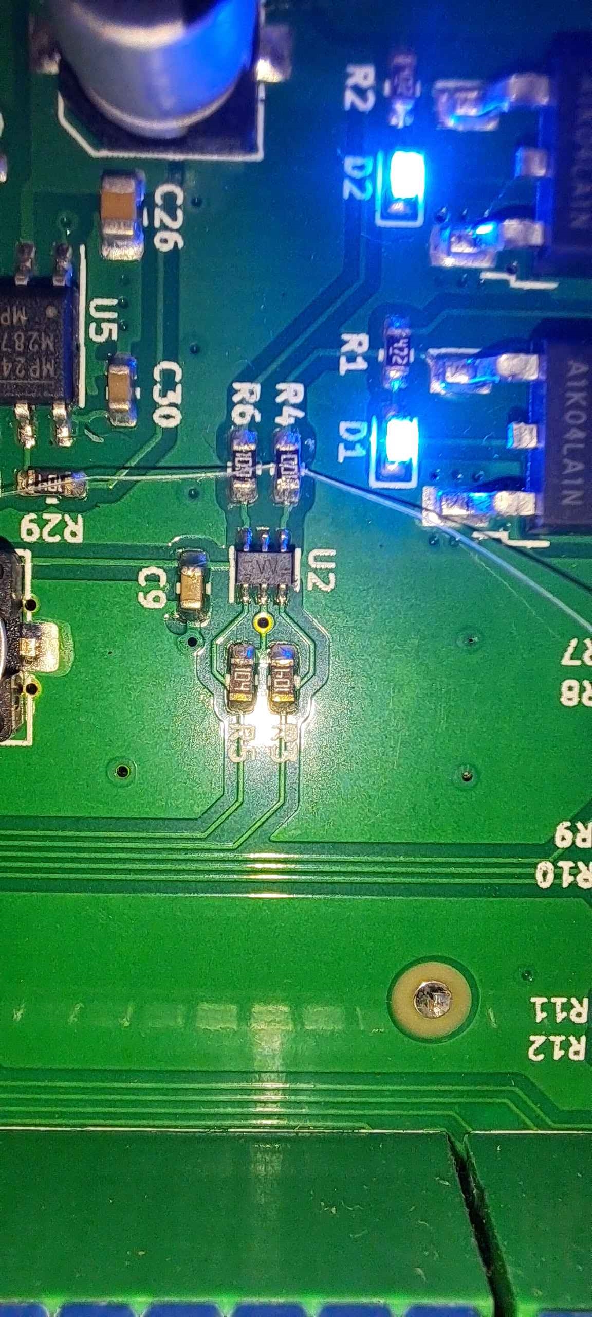

M4vrick a écrit :
Hello les gens :hello:
j'ai besoin d'un petit coup de main pour l'identification d'un composant.
Il s'agit d'une bestiole a 6 pattes qui est intégré à une imprimante 3D et qui sert à piloter les MOS de puissance pour la chauffe du plateau et de la buse.
Les entrées sont pilotées en 3.3V par un STM32, avec des résistances de pulldown.
Les sorties vont vers les MOS au travers d'une résistance de 10 ohms.
Le seul marquage que j'arrive à voir dessus c'est "VV"
Voici une photo cliquable pour avoir l'avoir en grand:
https://rehost.diberie.com/Picture/Get/t/294518
Avec un collègue du fablab on penche pour un chip "dual buffer gate" de ce genre la : https://www.ti.com/lit/ds/symlink/sn74lvc2g17.pdf
Qu'en pensez-vous? Avez vous des idées plus précises pour que l'on puisse choisir un équivalent.
Selon Aliexpress ce serait bien ça ouais
https://fr.aliexpress.com/i/1005004459304864.html
https://fr.aliexpress.com/item/1005005828482632.html
Si jamais les cm artillery sont globalement pas fiable du tout, sur les miennes elles ont toutes claquées à la suite.
Si le projet est de passer le bordel sous klipper, tu trouve des skr pico dans les 20€
Victime de girafophobie, mais se soigne.

M4vrick a écrit :
Non, on veut juste la remettre en marche pour le moment.
On a un deuxième soucis du coté du 3Dtouch mais pas encore réussi à le diagnostiquer
Si c'est le bltouch artillery il est excessivement pourris aussi, je t'invite vivement a le remplacer en préventif plutôt que le relancer  :sweat:
n°443839
M4vrick
Mad user
Posté le 18-06-2024 à 15:49:28  profilanswer
Il s'initialise bien, donc à priori mécaniquement il fonctionne. Il faut que l'on vérifie s'il recoit bien la commande pour se déployer pour déterminer si c'est lui qui est HS ou alors la CM.
--== M4vr|ck ==--
