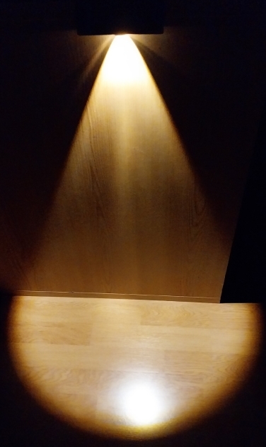

Je cherche à tuner une led :o
Alors voilà, j'ai ce genre de chinoiseled:
https://rehost.diberie.com/Picture/Get/f/224495
https://rehost.diberie.com/Picture/Get/f/224496
Ca fonctionne assez bien, c'est plus limineux que je ne le pensais (pour du matos chinois), mais c'est légèrement moins que sur la photo.
Bref, je cherche à:
- 2 doubler l'intensité (la led le supporte)
- augmenter la capacité de la batterie pour quelle tienne aussi longtemps qu'avec l'intensité d'origine.

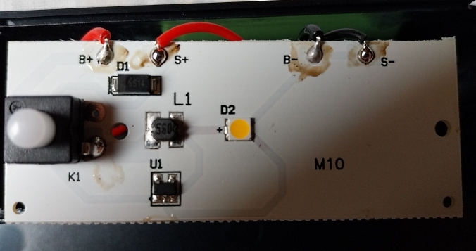

Étonnant il y a une puce qui est propre à cet usage (led + pannal solaire, extension de la LED quand les panneaux sont illuminés)
Dans mon cas c'est une puce QX5252F. Et le circuit est étonnement simple.
https://rehost.diberie.com/Picture/Get/f/224498

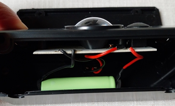

Du coup j'ai décider de changer l'inducteur pour augmenter le courant de la LED.
Et de remplacer la batterie AA rechargeable (qui d'après mon estimation doit être du 500mAh@1.2V), par une AA de qaulité genre HiQuick 2800mAh/1200 cycles.
Sauf que maintenant mon doute m'habite :o
Est-ce que le minuscule panneau solaire arrivera à tirer partie de la haute capacité de la batterie??? (même en hivers)
Message édité par fredo3 le 18-11-2023 à 20:16:51

L'idée est bonne mais vu la taille des panneaux solaire je pense que ce qui limite l'autonomie ce n'est pas la capacité de la batterie mais plutôt la puissance fournie par les panneaux.
Et encore plus en hiver quand le nombre d'heure de soleil diminue!
Il faudrait mesurer, quantifier et tester, là c'est mon avis à vue d'œil

On nage en pleine spéculation...
La doc indique un courant diode de 3 à 300mA suivant la valeur de l'inductance.
@fredo3 tu connais la valeur de l'inductance ?
Un panneau solaire de 8 par 12cm ça fait 1W (monocrystalin) à 10W (polycristalin) en plein soleil.
On vas prendre 5W.
Une Led qui éclaire "correctement" pour un passage extérieur c'est 1 à 3W. On vas prendre 2.
Si on admet un rendement de chargeur et de batterie de 100% ça veut dire que la lampe peut rester allumée 2 fois le temps d'ensoleillement.
En hiver le soleil est plus bas, le rendement du panneau sera plus faible.
Actuellement, à lyon, on a une journée de 9h et une nuit de 15h.
Avec les hypothèses ci-dessus la lampe ne tiens déjà pas la nuit en pratique.
Ceci dit notre ami Fred. n'a pas dit qu'il voulait que ça tienne la nuit, mais le même temps qu'actuel.
Honnêtement je doute que les ingés de ladite lampe est mis un panneau solaire surdimensionné au vu de la batterie.
Et, d'expérience des machins solaires que j'ai eu, c'est toujours le panneau solaire qui limite l'autonomie (au début, après avec le vieillissement de la batterie ça change)
Ceci en prenant en compte le fait que je vis dans la drôme, région plutôt bien ensoleillée.
Edit : en regardant d'autres sources il semblerait que je soit très très optimiste sur le rendement du panneau solaire.
Bref c'est vraiment pas gagné cette histoire.

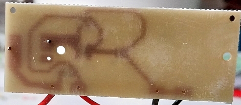

Posté le 19-11-2023 à 06:41:58  profilanswer
L'inductance est de 56uH
Bon je vais mesurer tension et courant des panneaux par temps mausade (ca tombe bien :o )
Et mettre une 2800mAh.
Ah mon avis c'est des panneaux de 2V. Il y a une diode entre le panneau et batterie, qui du coup doit voir du 1.4V, comme il le faut.
Par contre je me demande si c'est bien que la batterie soit toujours branchées aux panneaux solaire, même quand elle est pleine.
Avec la batterie d'origine, pleine, la led fait plus de 8h (j'ai pas testé plus longtemps)
Je crois que le plus efficace serait de mettre une led avec un meilleur rendement.

Ok bon au moins on sait que c'est réglé sur 50mA
On vas dire que la diode a un Vf de 2,5v (ce serait intéressant de mesurer la tension au bornes de la led)
Donc 2.5x0.05=0.125w
8h sur une batterie de 1.2v ça fait 830mAh.
On ne doit pas être loin du max possible.

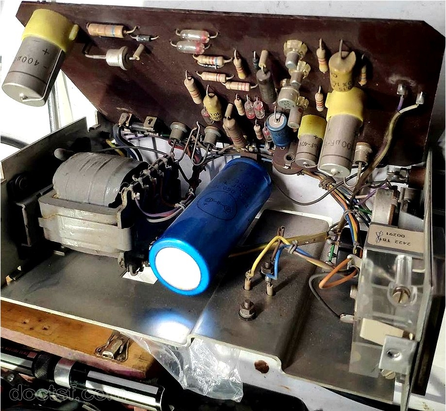

le banc d'essai type machine à laver ... (1970)  150€ ... mouif...
https://img.leboncoin.fr/api/v1/lbcpb1/images/b0/6f/f0/b06ff0c86481f12c0d0398d138d95aae7fa514b7.jpg?rule=ad-large
https://www.leboncoin.fr/collection/2243834771.htm
Message édité par crepator4 le 19-11-2023 à 13:02:46
...survivre à ses Medecins...
n°418478
froggycorp
Posté le 19-11-2023 à 14:31:17  profilanswer
Mais on ne sait pas s'il fonctionne
n°418482
TotalRecal​l
Posté le 19-11-2023 à 15:02:22  profilanswer
C'est plutôt un truc pour le topic Musée ça :o
En tout cas, qu'il fonctionne ou pas j'ai envie de dire OSEF vu qu'aujourd'hui à part la partie alim un truc de 200g fera toutes ces fonctions mais en mieux, donc ça ne peut intéresser qu'un collectionneur, et un qui a du pognon...
Message édité par TotalRecall le 19-11-2023 à 15:02:48

fredo3 a écrit :
Bon j'ai fait des mesures
Le mieux est de prendre une LED avec un meilleur rendement (plus de lm pour le même courant)
Ou sinon de faire un circuit que n'allume la LED que durant 4-5h max, ne vidant ainsi pas la batterie chaque nuit.
Le rendement de la led présente n'a pas l'air mauvais non ?
Sinon dans la doc ya marqué batterie protection, essaye de comprendre comment ça marche, tu peut peut etre juste le laisser vider chaque nuit sans que ça craigne.

Oui le rendement est bon en effet.
Je vais voir si j'en trouves des meilleurs.
Pour le fun je vais rajouter un ESP8266 et RTC a une d'elle. Le truc qui se connecte en MQTT une fois par jour pour le paramétrage et qui repart en veille :D :D :D
De sorte à pouvoir paramétrer l'heure d'allumage. Je crois que c'est la meilleure opti à faire.
Car bon j'ai pas besoin que ca illumine à 1h-6h inutilement.

Bon question musée j'attends ce genre de bébé ...
https://i.ebayimg.com/images/g/tt0AAOSw-GZk019j/s-l1600.jpg
1966, tout transistor, bonne bete sur le papier et retour de forum ... mais germanium ...  [:pierroclastic:5]

Voila, la je cherche/ais de l'alim tout transistor question qu'elle soit réparable dans 50 encore :o
