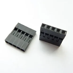

Hello
Est-ce que quelqu'un saurait me dire comment on appelle ce genre de connecteur pourtant si banal?
https://ae01.alicdn.com/kf/HTB1cA.TPFXXXXa0XFXXq6xXFXXXk/50PCS-1-5Pin-Du-pont-2-54MM-5P-font-b-Dupont-b-font-font-b-Connector.jpg
Sur le net on le trouve sous le nom "Dupont connector", mais sur Mouser nada, rien... bref

2.54mm connector ?
Y a sans doute plus officiel mais avec ça tu devrais déjà trouver des trucs.

fredo3 a écrit :
Hello
https://ae01.alicdn.com/kf/HTB1cA.T [...] nector.jpg
Y a pas de nom spécifique  [:spamafote]
C'est un housing 2.54 mm donc ça nécessite des contacts à insérer et où le fil sera serti.
Personnellement j'aime bien utiliser le site de Samtec qui propose des images de leurs connecteurs et le site est rapide à utiliser. Donc quand tu sais pas trop, passe sur le site de samtec et fouille un peu, tu devrais pouvoir trouver une référence.  :jap:
En moins de 2 min : https://www.samtec.com/cables/discr [...] /universal  ->série ISSM
n°167583
Je me disais bien :D
Oui j'en ai ;)
Il y en a des pas cher sur ebay, j'en ai commandé il y a une semaine, mais ca risque de ne pas arriver à temps, et vu que j'allais passer commander sur mouser pour autres choses autant en prendre là, mais c'était la misère pour les trouver sur le site :D
Message édité par fredo3 le 12-07-2017 à 21:10:01

fredo3 a écrit :
Oui j'en ai ;)
Tu prend la référence samtec, par exemple ISSM, tu cherche sur mouser/digikey/farnell et tu récupère la catégorie et les caractéristiques de la référence et tu applique sur la recherche.
Par exemple les ISSM existent sur digikey (mais pas sur mouser), dans la catégorie Rectangular Connectors - Housings. Ensuite tu prend le pitch : 2.54mm (ou .100" ), Contact type : Female Socket, Mounting type : Free Hanging (In-Line), Contact type : Crimp.
Ensuite tu sélectionne d'autres options si besoins. Ca te sélectionnera pas les housings parfaits, mais ça réduira la recherche  :jap:

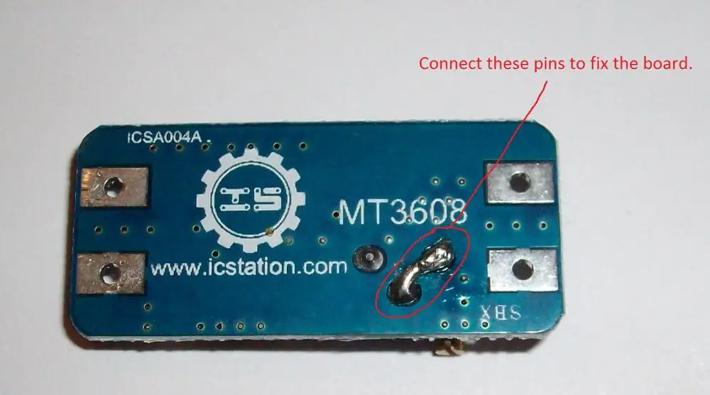

Je voulais générer du 12V à partir du 5V (USB)... c'est bien avec un module DCDC Boost que ça se fait ?
J'ai acheté ça chez ali:
https://fr.aliexpress.com/item/1pcs [...] 15396.html
Et j'ai toujours du 4.9V en sortie... je tourne pourtant la vis de la résistance variable dans tous les sens  [:clooney14]
Bon après j'ai déja eu des modules HS chez ali mais la ça commence à bien faire...

Normalement il faut que tu "devises" la vis :jap:, j'ai la version sans le micro USB mais avec les pad pour souder et ça fonctionne du tonnerre ;)

Posté le 12-07-2017 à 22:42:20  profilanswer
Ok je vais essayer dans ce sens et insister ... mais j'ai lu 1v par tour hors moi sur 4-5 tour rien ne change...
Je teste à vide... je sais pas si ça pose pb non plus mais certains le font dans des commentaires et chez eux ça marche :??:
En cherchant un peu je remarque que certains disent qu'il faut faire un fix sur certaines board  [:clooney46]
https://ae01.alicdn.com/kf/UTB886LQbOaMiuJk43PTq6ySmXXay.jpg
Message édité par Chips le 12-07-2017 à 22:43:14
n°167606
quentincc
It's all ogre now
Posté le 12-07-2017 à 22:44:45  profilanswer
Moi j'ai la même ref et pas de problèmes, sur les 18 que j'avais commandé y'en a au moins une dizaine qui fonctionnent (je l'ai ai pas toutes testés).
Pas de chance pour toi :/
Mon topic d'achat/vente :)
n°167608
Chips
Posté le 12-07-2017 à 22:46:25  profilanswer
ok... combien de tour tu peux faire environ ? J'ai l'impression de tourner dans le vide  [:rofl]
EDIT: J'ai un tic à chaque fin de course, à l'ohmètre je vois que la valeur de la résistance variable varie... j'ai 0Ohm sur les 2 broches que certains indiquent comme Fixe... bref le pb semble ailleurs mais ça sent les modules HS :/
Message édité par Chips le 12-07-2017 à 23:08:27
n°167610
quentincc
It's all ogre now
Posté le 12-07-2017 à 23:09:22  profilanswer
Bizarre, pas de chance pour toi :D
