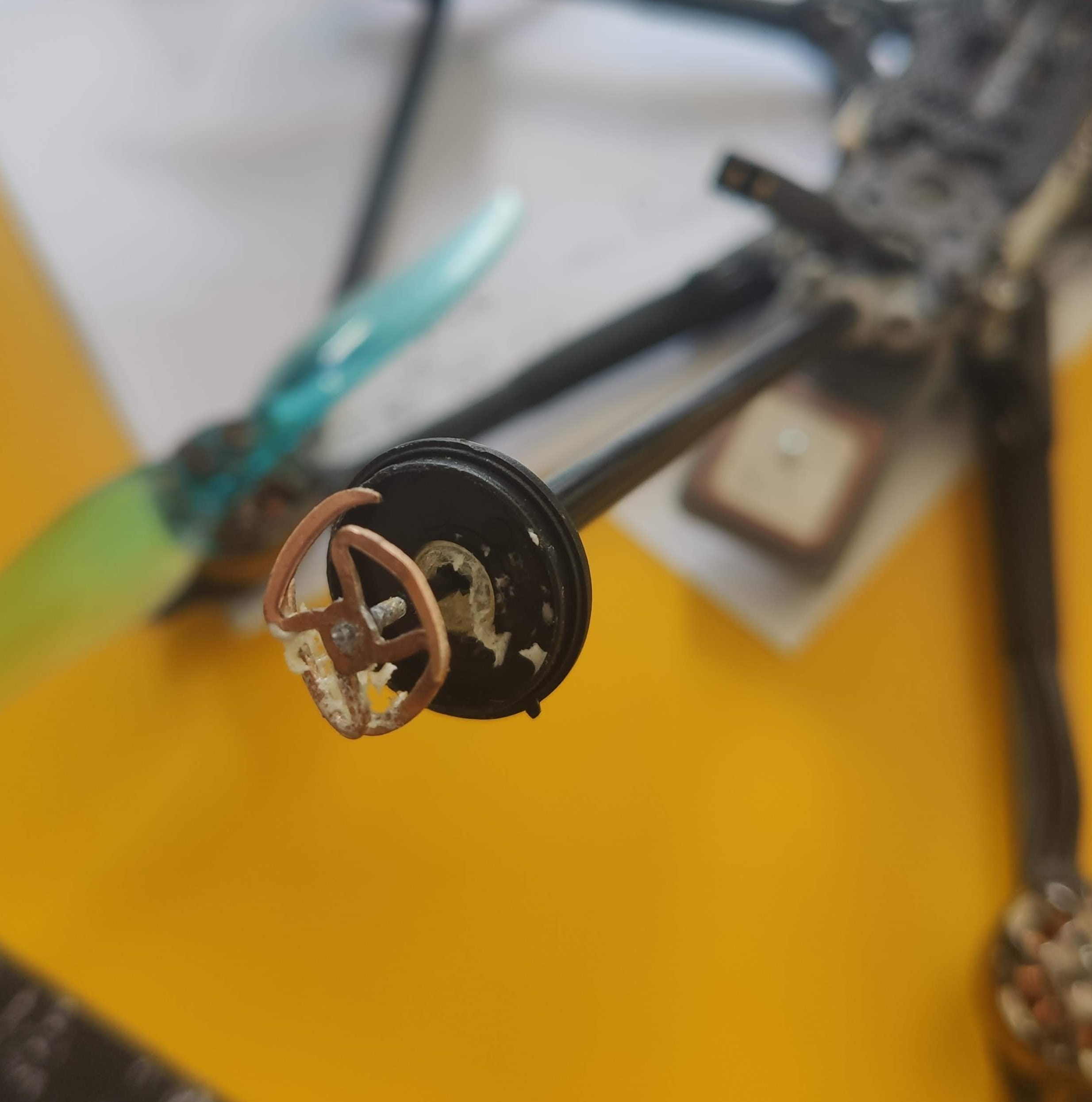

fabb24
Posté le 11-07-2021 à 16:36:35  profilanswer
Bonjour,
Suite à un crash, j'ai cassé l'antenne de mon vista sur un Hexplorer Lr4
https://rehost.diberie.com/Picture/Get/t/44240
Du coup je pensais reprendre la même : flywoo ATOMIC 5.8GHZ, mais pensez que je pourrais avoir mieux avec un autre modèle, et si oui lequel ?
Message édité par fabb24 le 11-07-2021 à 16:37:18
n°345013
Warlife
Posté le 11-07-2021 à 17:29:17  profilanswer
elle est pas cassée ton antenne! c'est juste la capote en plastique qui est morte
n°345014
fabb24
Posté le 11-07-2021 à 18:14:26  profilanswer
Tu penses qu'il n'y à pas de problème a voler comme ça ?
n°345016
