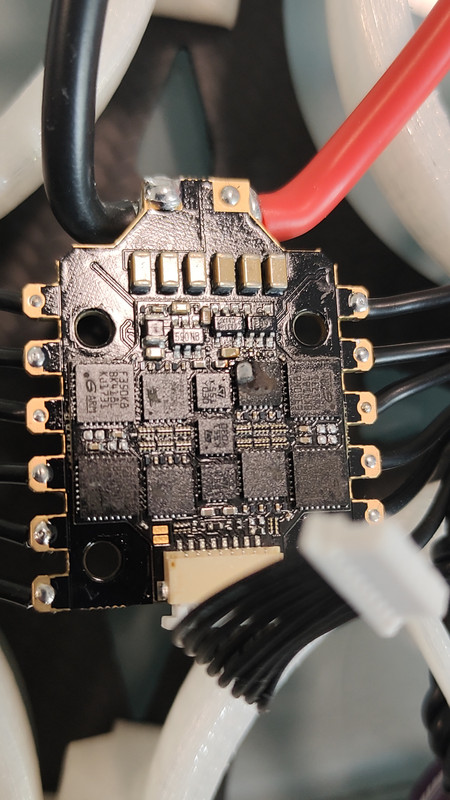

je suis en train de faire mon racewhoop mais j ai cramé l esc ...
J'avais reussi à mettre à jour les moteurs via BLhelisuite
Je branche la lipo 4S ( je n ai pas mis le condo car je ne suis pas en 6s ?? ) et je vais sur betafight, je change juste Dshot en DShot bi-directionnel (requiert un firmware ESC compatible), je compte les aimants 14 je mets 14
Je vais dans moteur et je fais tourner le moteur 1, ça tourne et ça sent le brulé
Une idée ? je suis bon pour racheter un esc et j ai 1 moteur en rab au pire.
Par contre, je sais pas d'où ça vient ? moteur ?
https://i.postimg.cc/Gm49BNpf/IMG-20210429-152736.jpg

belkav
Posté le 29-04-2021 à 15:43:41  profilanswer
visses moteur trop longues ?

Posté le 29-04-2021 à 15:52:24  profilanswer
Oui je crois. Ca a fait un petit bruit avant que le moteur de lance ... Bon je suis bon pour racheter l ESC.
Sinon au vue du matos, j ai rien d incompatible ? Le condo je dois le mettre en 4s ?
Est ce que le moteur est mort aussi ?

Posté le 29-04-2021 à 15:59:31  profilanswer
l'esc est pas forcement mort, le moteur, c'est mort probable.
sur mes setup, même en 4s, je rajoute des condos.
Ma Chaine YouTube

Posté le 29-04-2021 à 16:25:55  profilanswer
Ok je vais le rajouter le condo. On le met direct sur l ESC je suppose.
Fumé et je le détecte plus l ESC, je pense qu il est dead, je vais en racheter un . Ya un truc qui a brûlé sur la photo en haut à droite.
Merci en tout cas

sakuraba
Posté le 29-04-2021 à 17:13:24  profilanswer
C'est mort j'ai commandé un autre tanpis, la vis ou l ESC bidirectional a cramé le truc ? :whistle:
