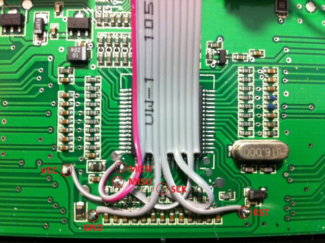

Au final j’ai profité du week-end pour « réparer » ma 9X. Le switch du coupe-circuit moteur était HS, donc en l’absence de pièce de rechange j’ai fait un court-circuit. RDV dans quelques semaines pour les photos de doigt entaillé  :sweat: , à moins que je puisse la reprogrammer pour mettre cette fonction sur un autre switch.
Faut la modifier pour pouvoir flasher OpenTX directement dans le microcontrôleur avec un module USBASP, l'OS originel étant tellement pourri et complétement verrouillé avec peu de possibilités. Je l'avais fais sur la mienne y a des années sans souci.
 :jap: Je vais me renseigner sur la procédure pour flasher alors, merci.
n°313122
rosco
Posté le 24-08-2020 à 17:41:37  profilanswer
Je ne retrouve pas mes photos persos, mais c'est de ce genre là :
https://i.ibb.co/bb6v75T/IMG-1331-1024x764.jpg
Faut pas avoir peur car c'est petit à souder avec des choses autour :D. La nappe branchée sur un USBASP à 1.5 € pris chez les chinois et c'est parti avec je ne sais plus quel logiciel de flashage.

Posté le 24-08-2020 à 18:47:12  profilanswer
Après pour la mienne j'avais suivi un tuto je ne sais plus où qui expliquait comment magouiller avec les fonctions de base afin de la programmer pour un multirotor. En plus des quatre axes de base j'ai deux voies tout ou rien (rotor off/on et stationnaire off/on), une voie à trois positions (mode de vol) et une voie analogique.
