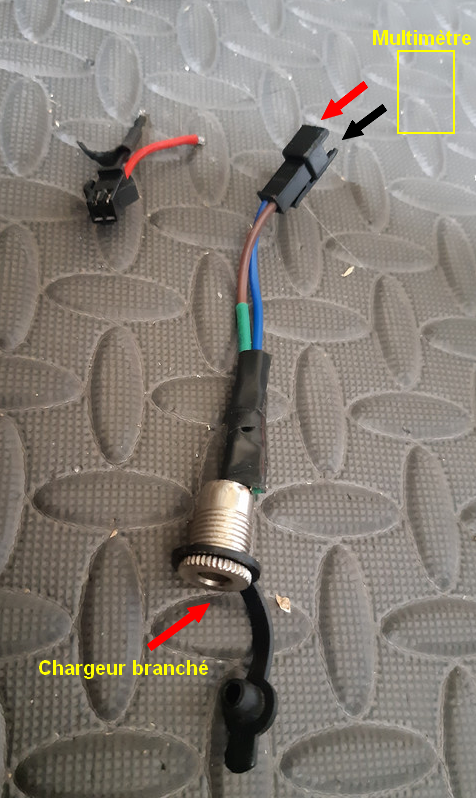

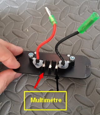

Ceci étant dit, j'ai pris la tension au multimètre sur les connecteurs d'alimentation et le câblage est bon : j'ai 37,5V de tension sur la borne rouge. Je ne peux pas mesurer sur les connecteurs de charge car il faudrait que je les découpe. Mais malgré ça, avec 37,5V, le vélo devrait s'allumer...

Ha d'accord si je comprends bien ya pas de tension sur le câble de charge ? Mais comment font tous les vélo et trottinette qui n'ont qu'un connecteur de batterie pour charge + alimentation ?
Edit : j'ai testé avec l'ancienne batterie et ya bien de la tension sur le câble de charge...

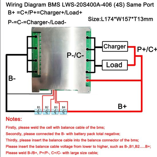

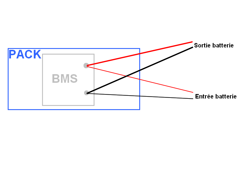

En me baladant sur AE de ce que je vois et comprends sur ce type de batterie, on est d'accord, les deux "fils fins" c'est pour la charge et les "deux gros" pour la décharge, donc pour moi tu n'as pas fait d'erreur de câblage.
Après ça dépend de la configuration du BMS, mais d'habitude l'entrée et la sortie sont les mêmes fils.
Est-ce que tu peux tester la continuité entre le fils noir fin et le gros ? Et faire la même chose sur les rouges ? Je me demande si ils ne sont tout simplement pas relié ensemble au niveau du circuit et qu'il s'agit juste d'une adaptation en fonction des différents modèles de vélo qui aurait un port de charge éloigné.
Fait attention à ne pas croiser les couleurs ça pourrait flinguer ton multimètre et je dirais que avant même de tester la continuité, vérifie qu'il n'y a pas de tension.
Et tu peux essayer sur ta vieille batterie avant pour confirmer.
Et on est d'accord que la tension de la batterie et la même que le chargeur ?
Pour illustrer, je pense à ce type de configuration :

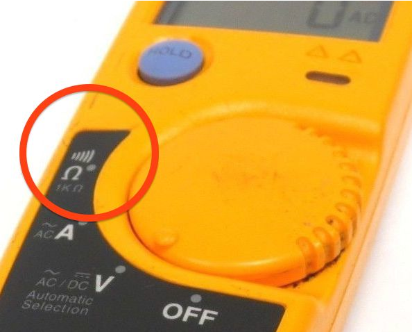

- tu mets ton testeur sur la mesure de résistance symbolisé par Ω ou alors tu suit une de ces vidéos : https://www.youtube.com/results?sea [...] nuit%C3%A9
https://rehost.diberie.com/Uploads/0/20200812-200407-fad58135-8520-4082-828f-9c3a42f56007.0.min.jpg
- tu mesure entre le petit fil noir et le gros
- tu mesure entre le petit fil rouge et le rouge
Si tu as 0 à chaque mesure, ou bip si tu suis les vidéos, c'est que les deux fils noir sont connectés ensemble sous la protection de la batterie, idem pour les fils rouge.
Ca permettra de faire un début de diagnostique.

mr oizo bi​s
Don't feed the troll
Posté le 13-08-2020 à 09:32:56  profilanswer
Normalement c'est ce schéma
chargeur => bms => cellules batteries => contrôleur => moteur

Ok pour la mesure de la tension mais pour la mesure de résistance ou de continuité ?
J'ai pris le temps de faire un dessin  :D
 Il n'y pas pas 36 types de BMS pour ce type de batterie et j'ai l’impression que dans ton cas c'est un modèle simple comme ci-dessous :
https://rehost.diberie.com/Uploads/0/20200813-143802-03765606-024a-4818-a0a0-9c4d5700c6d6.0.min.jpg
Donc en théorie, tu devrais mesurer une tension entre 36V et 42V que ce soit à l'entrée ( les petit fils car l'intensité est plus faible) et à la sortie ( les gros fils car l'intensité est plus importance) puisqu'au final ils sont reliés ensemble sur le BMS.
 C'est le cas ?
A mon avis le vendeur veut vérifier la même chose.

mr oizo bis a écrit :
Ah merde je ne savais pas que c'était possible ce genre de connectique qui relie la charge et la décharge.
C'est la plus commune et c'est pour ça que le vendeurs précises si l'on souhaite des fils de charges en plus ou pas, mais ici ce n'est visiblement pas le cas.

=> mais comment est-ce possible puisque c'est la même tension reçue par le BMS ? Ya que deux fils +/- qui remontent du connecteur du chargeur, la nouvelle batterie devrait récupérer ça par son BMS, même s'il fonctionne différemment de l'ancien, non ?
  Le problème peut être l'électronique du BMS qui interfère avec celle du chargeur, mais ce qui m'étonne quand même c'est que non seulement ça ne fonctionne pas côté chargeur mais aussi vélo.
=> j'ai relié les fils +/- de la nouvelle batterie sur le connecteur 2pin en amont du connecteur rond du chargeur geexactement où étaient les anciens. Le connecteur 2 pins ne peut se brancher que dans un sens donc il n'y a pas de risque d'erreur ici selon moi. Après, je n'ai pas de moyen de vérifier la polarité, à moins qu'il existe une manière de faire pour le connecteur rond ?
 Toujours avec ton multimètre. Il y a plusieurs façon de faire, tu peux tout simplement brancher le connecteur DC sur ton chargeur, brancher ton chargeur et vérifier la tension au borne du connecteur noir, dans un sens elle sera positive et là tu sauras qui est quoi, le + de ton multimètre indiquant fil + du connecteur.
https://rehost.diberie.com/Uploads/0/20200814-073728-5113b0f6-8174-4ae5-892c-e07acf16e248.0.min.jpg
=> je vais tester demain pour voir d'où vient bruit mais c'était assez flippant donc je vais pas attendre que ça chauffe car ça va me péter à la gueule...
 Oui c'est pour ça que je disais qu'il ne fallait pas rester longtemps surtout que ça ne servirait pas à grand chose d'insister au risque d'abimer le chargeur ou le BMS. Pas d'inquiétude extrême non plus, le chargeur et le BMS couperont bien avant que ça explose  :D
 L'objectif est surtout de savoir si il y a un faux contact qui peut générer ce bruit, par ce qu'à part ça je ne comprend pas l'origine du bruit.
=> Oui le connecteur est dans le bon sens, j'ai déjà vu cette vidéo et c'est en la regardant que j'ai pensé être capable de remplacer ma batterie...
Rien ne se produit, non. Avec l'ancienne batterie tu avais une sortie de réaction sur l'afficheur genre ça s'allume très mollement puis l'affichage s'estompe, là que dalle...
Je vais essayer de prendre le tension sur la broche mais il y a inserts pour les pins métalliques donc je ne sais pas trop comment c'est relié. Je vais voir ça demain matin.
Déjà branche ta batterie sur le connecteur et vérifie la tension.
https://rehost.diberie.com/Uploads/0/20200814-075147-5f6f5814-6b08-4613-a011-60b2170a4613.0.min.jpg
