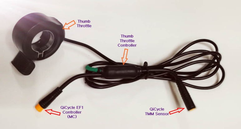

Petit retour sur le câble qui permet de trompé le capteur et d’éviter de pédaler:
https://postfiles.pstatic.net/MjAxODEwMjNfMTI5/MDAxNTQwMjgyNTIxNzk2.dZcifaQaLdgiJgaZj3jtP3Wf1eYCRLZ4MY23ztku_10g.U7Z--vVzMRCNDvNzjgzNEqsFkVTcAFf_gb037HUVk8Ig.JPEG.turboyun/aIMG_20181023_131854.jpg?type=w773
(photo constructeur)
https://nsa40.casimages.com/img/2019/02/06/190206113532658770.jpg
(photo perso, bouton monté)
https://nsa40.casimages.com/img/2019/02/06/190206113533159475.jpg
(photo perso, "Thumb Throttle Conroller" monté)
Déjà l’installation, super simple c'est du plug and play, rien a couper ou autre! juste un sert câble à démonter (et peut être un garde bout en fonction du model)
Pour le fonctionnement... sa fait ce qu'on lui demande!
- 1 "clic" on a une accélération franche en fonction de la force de l'appui sur le levier d'environ 2/4s
- 1 "clic" en restant appuyer plus de 5s l’accélération reste continu jusqu’à un nouveau "clic" ou la reprise du pédalage
Soucis: perte de la liaison bluetooth avec le tel, donc bien faire la MAJ 25/29km/h etc avant, sinon vous êtes bon pour démonter le module et rebrancher en mode original pour faire les MAJ!
L'utilisation:
Clairement on est limité par le faible moteur du qicycle! on le récent pas trop de 100 a 80% de batterie mais en dessous... sa monte moins vite! ... c'est pas une tesla avec ces 0 a 100 en 3s  :lol:
Niveau batterie forcement vu qu'il n'y a plus l'inertie crée par le pédalage cela consomme plus!
Avec 0 pédalage sur un trajet de 3 km en zone urbaine et un bonhomme de 78kilos uniquement en montée cela me consomme 20% (généralement du 208w en continue), forcement quand vous l'utilisez pas ou que vous utilisez vos jambes la conso diminue!
Le bon point:
Au final c'est agréable et pas vraiment fatiguant de pédaler en 150%  ;)  donc je ne l'utilise pas ou peu sur la route (sauf pour faire 10 mètres entre deux feu a la limite).
Par contre sur un de mes trajets j'ai une zone de foret avec un sol gras et terreux en montée! les pneus et la faible adhérence du vélo imposait que je face la monté a pied en poussant le vélo (et la il est bien lourd avec ces 14kilos pas très bien répartie!). Maintenant je monte a coté avec un léger "clic", plus de poid mort, juste a tenir le guidon!
