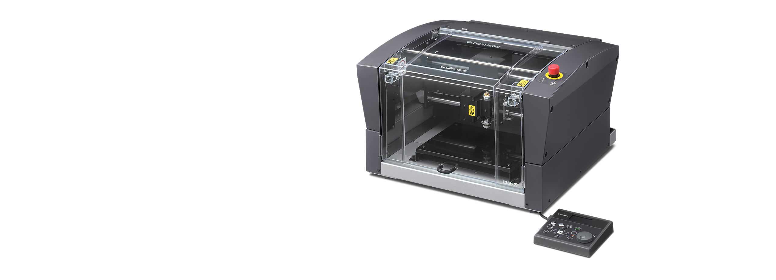

Alors en fait j'ai "récupéré" l'utilisation de cette machine car mon collègue qui à fait l'achat n'arrive pas à avoir une utilisation propre avec.
Le principe est simple, il y a un plateau en composite d'une surface de 305*230mm, sur ce plateau en composite on viens poser une interface "collante" ( plateau semi-adhésifs) et sur cette surface collante on position une plaque à graver dans laquelle on fait des étiquettes .
La plaque à graver est bicolore et à une épaisseur total de 1.6mm. La couche supérieure fait 0.35mm, et il faut la transpercer pour atteindre la seconde couleur.
Le problème est que le plateau d'interface n’est pas parfaitement plat, il a 3/10ème d'écart entre la partie la plus faible et la partie la plus épaisse. La profondeur de gravure se faisant à 0.45mm, il y a des parties qui ne sont pas gravée correctement.
ou alors il faut pousser la profondeur jusqu'a 0.7mm, mais bien sur des endroit sont donc gravé plus profond que d'autre et cela se voit.
Après achat on a fait remonter ce défaut à notre revendeur, et il nous a fait parvenir 2 autres plaque d'interface qui présentent le même défaut.
J'ai acheté une plaque d'interface chez un autre revendeur qui a le même défaut également.
Notre revendeur est incapable d'assurer le SAV, et n'a pas de solutions à nous apporter autre que de graver uniquement de petites étiquettes et de faire le Z leveling à l'endroit voulu ...  :pt1cable:  :pt1cable:  :pt1cable:
Pour le moment je ne sais trop quoi en faire non plus car graver la surface complète du plateau est impossible de façon propre et régulière.
J'ai cherché un peu ce soir et il semble exister un accessoire nommé " nez régulateur" sous la référence "DRN-20" , mais je n'ai pas trouvé à quoi il sert ni sont fonctionnement.
Il semblerai que cela serve à réguler la hauteur ???  :pt1cable:  :pt1cable:

En photo:
le plateau et la machine
https://www.rolanddg.eu/-/media/roland-emea/images/products/engravers/de3/3-inside/insidethede3.jpg

Posté le 16-10-2023 à 21:27:38  profilanswer
La stratégie pragmatique du bourrin c'est de coller à demeure une plaque d'un matériau bois facile à usiner type MDF et demander à la machine de faire un surfaçage de cette plaque. Elle sera forcément plate par rapport à la fraise :D

En fait avec les CNC qu'on a ici, on grave (brule la surface) ou découpe en transversant tout, donc on a pas ces problèmes de Z!
T'es obligé de mettre l'interface? Tu peux essayer sans avec une chute?
T'as contacté la boite qui fait le Gravogrip? https://www.gravotech.com/
T'as regardé le manuel?
https://downloadcenter.rolanddg.com [...] ch_DCE.pdf
Page 117:
Nivellement de la table de travail
Cette opération met à niveau la surface de la table de travail en la “rabotant” pour la rendre parfaitement plane.
Cela peut se révéler utile dans les cas où un niveau rigoureusement exact est requis, comme lorsque vous gravez
une plaque sans utiliser l’embout.
Utilisez le fichier de nivellement de la surface (“surface leveling” ou “surfacing”) installé avec le logiciel. Il faut
environ 2 heures pour mettre la surface à niveau avec ces données.
Est-ce qu'il faudrait pas faire ça sur le "gravogrip"?
edit: le temps de chercher et taper [:graffin]

Et si 4 plaques différentes présentent le même défaut ... est-ce que celui-ci ne serait pas sur le plateau de la machine ? :o

Alors je n'ai pas précisé, mais la table a déjà été surfacé deux fois.
Une fois à réception comme conseillé par le revendeur, et une deuxième fois après les premiers échecs avant de se rendre compte que c'était l'interface qui n'était pas plane.
La table est donc parfaitement plane, j'ai bien vérifié.
L'interface est malheureusement obligatoire, comment faire tenir une plaque en plastique de 1.6mm pour l'usinage sinon?
Impossible de je prendre dans un étau.
L'interface je les ai mesurées, les originales de Roland sont celles qui on le plus gros ecart. Cette plaque fait 3mm d'épaisseur, mais sur le côté le plus faible elle fait seulement 2,6mm ...  :pt1cable:
La gravogrip est moins mauvaise, mais a entre 2 et 3/10eme de mm d'écart.
J'ai lancé une demande directement via le constructeur car le revendeur est incapable d'assurer le suivis...
J'attends leur réponse, mais comme leurs plaques on toutes plus oui moins le même défaut je ne sais pas à quoi m'attendre du SAV.
Actuellement j'en suis au point de réfléchir à modifier la table avec une mini pompe à dépression pour me passer de cette plaque d'interface qui pose problème  :pt1cable:

Tu peux surfacer l'interface aussi. Sinon du scotch double-face pour tester sans l'interface, t'en mets la ou tu passes pas, genre dans les coins.

En fait je pense qu'il faut utiliser le réglage de “AUTO Z CONTROL”, page 87:
L’utilisation de l’embout et le réglage de “AUTO Z CONTROL” sur “ON” permettent de régler automatiquement
l’origine de l’axe Z sur la position à laquelle l’extrémité de l’embout touche la surface de la pièce. Cela permet de
graver avec une profondeur uniforme une pièce dont la surface est irrégulière. Cela évite aussi de devoir régler
l’origine de l’axe Z chaque fois que vous gravez une pièce différente
Quand la fonction de contrôle Z automatique est activée (“AUTO Z CONTROL= ON”), la profondeur de la gravure
peut rester constante en dépit d’irrégularités de la surface à condition que l’extrémité de l’embout reste en
contact avec la pièce. Il y a toutefois une limite à la détection des variations de hauteur. Avant de commencer la
gravure, effectuez un test de gravure pour vous assurer que la gravure est réalisable.
• Variation de hauteur détectable: ondulations douces d’environ 1mm

non l'interface est un truc vraiment trop mou, ça ne s'usine pas du tout  :sweat:
Dans un carton j'ai trouvé un espèce de nez en teflon, celui qu'il faut mettre justement en activant le auto-Z.
Le principe est simple, on libère la tête pour qu'elle puisse monter librement, on règle la profondeur d'usinage avec la pointe qui dépasse légèrement de la pièce d’appuis en téflon et la même pièce en téflon fait office de guide car elle appuie sur la plaque à découper.
Forcement la l'usinage est forcement toujours à la même profondeur  :pt1cable:
Ca permet de graver toute une plaque sans se soucier du décalage en Z lié à l'interface de support, Mais ça oblige aussi à démonter ce guide quand on veut faire la découpe des étiquettes, avec le guide la profondeur de coupe est obligatoirement limitée  :sweat:
Bref faut ensuite enlever ce guide, puis faire un vrai Z et ensuite relancer la découpe  :pt1cable:  :pt1cable:  :pt1cable:
clairement sur une machine de ce prix, je trouve cela incroyablement mal foutu  :fou:
Dire qu'il y a des capteur de autoleveling sur les imprimante à  - de 200€...
Je vais me débrouiller comme cela, mais clairement c'est la déception  :pt1cable:
J'attends aussi une réponse du fabriquant pour voir s'il à une solution à m'apporter défois que j'ai loupé un truc dans les fonctionnalités de la machine  :o

C'est pas une sorte de scalpel qui tourne ton truc? Ca devrait pouvoir usiner un truc mou non?
