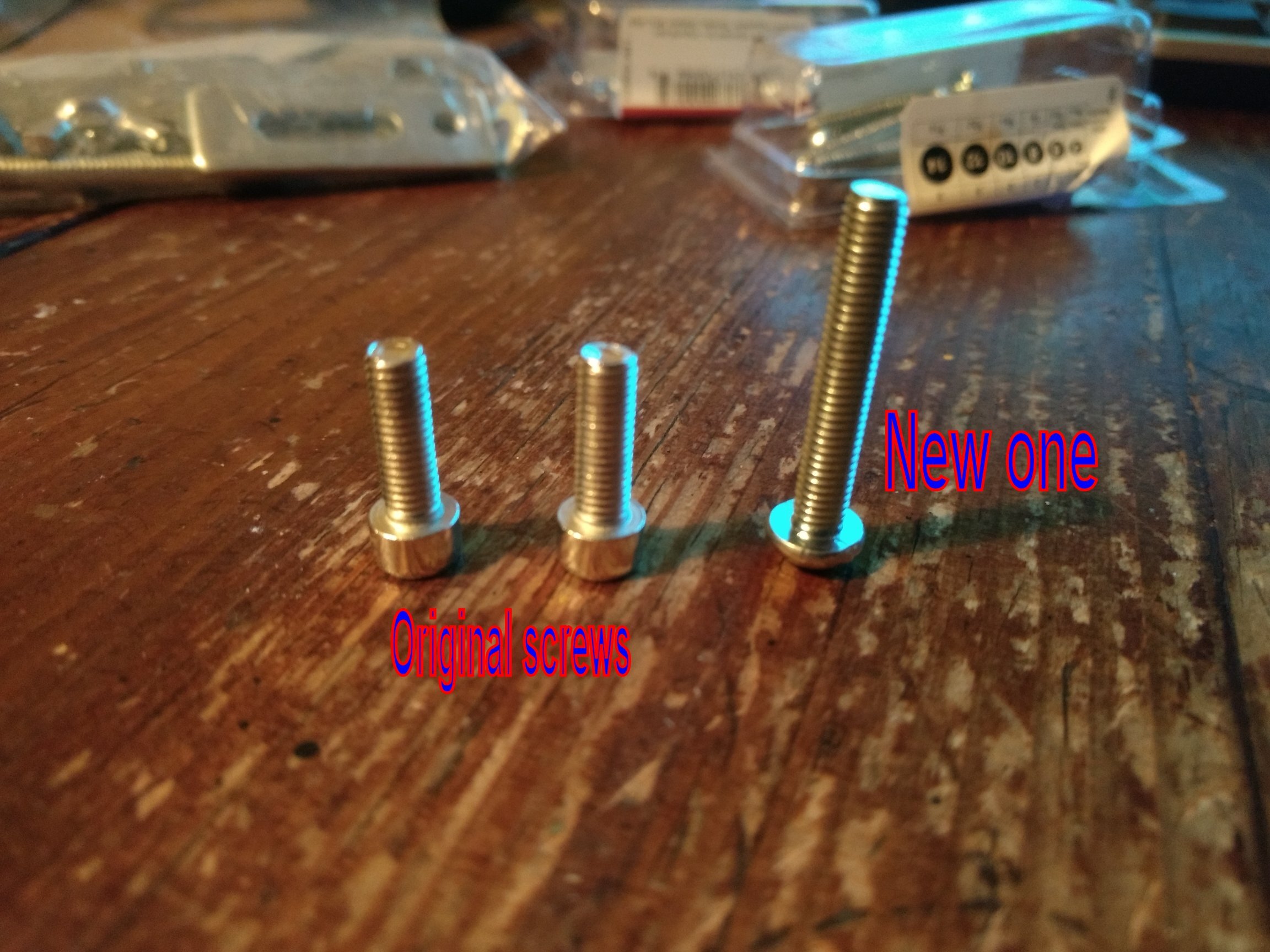

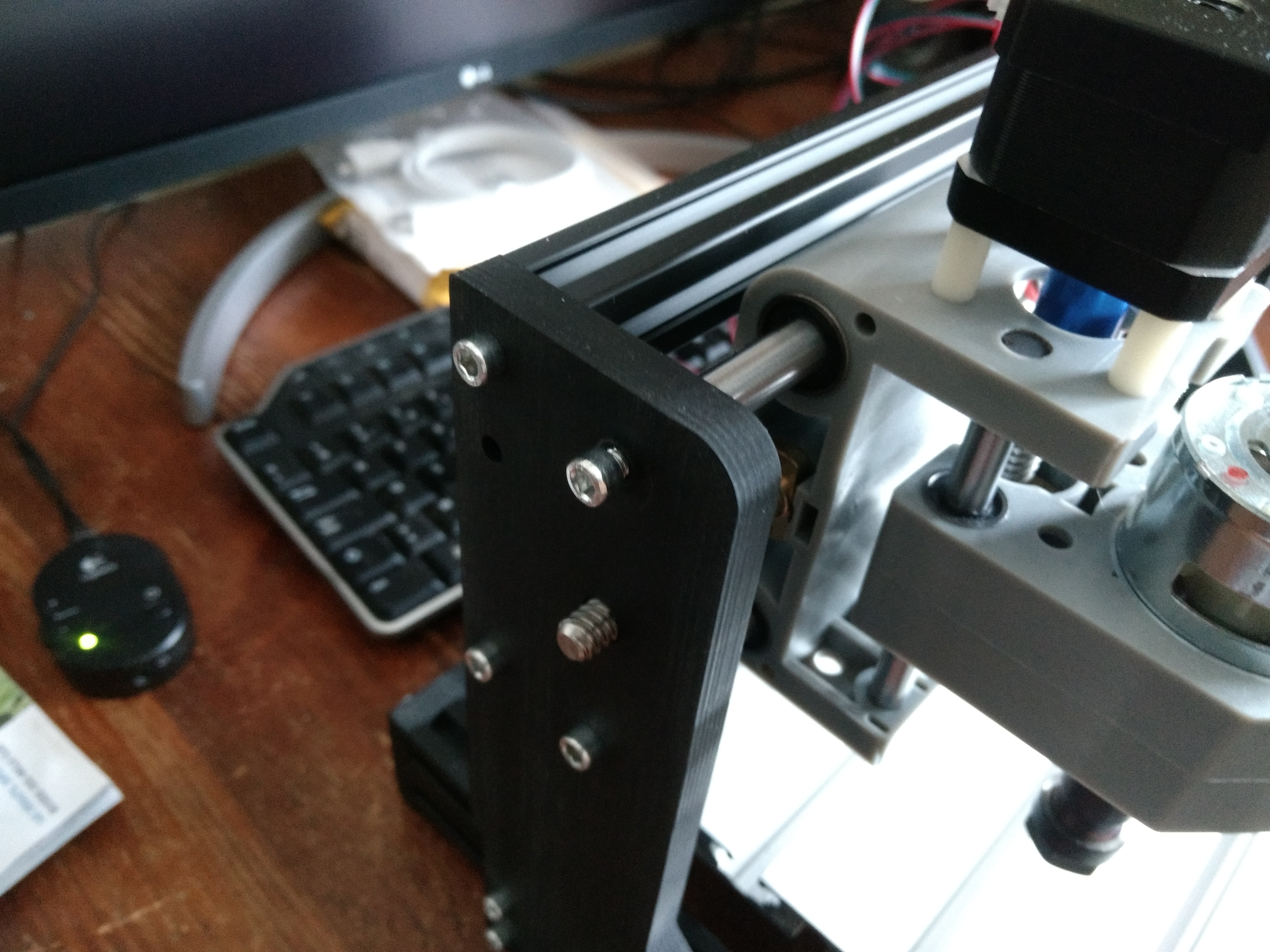

https://zupimages.net/up/23/02/2b8b.jpg
La vis qui n'est pas rentrée à fond et la barre incriminée.
https://zupimages.net/up/23/02/qpp7.jpg
La vis en question + sa soeur en rab et celle que j'ai acheté.
n°393120

Pas besoin de toucher la barre, il suffit d'une vis plus courte. Si tu n'en a pas tu mets des rondelles en plus voire un écrou.
Vaut mieux pas toucher le porte outils. Tu peux faire un adaptateur avec ton imprimante 3d.

Tu as du louper un détail ou je ne suis pas assez clair : les deux vis sur la photo sont celles qui vont fixer
la barre sur le montant vertical.
L'une ou l'autre vissent dans le vide : la grande fait pareil, ça visse un petit peu, puis ça tourne dans le beurre.
Et effectivement, j'ai rajouté un écrou car elle est beaucoup trop longue.
On dirait qu'ils ont foiré le taraudage, ou que c'est un mauvais pas, je ne sais pas :/
Antouka, ça fait bien iéch.

Celle du bas rentre bien? Si oui, teste la en haut. Sinon tu prends une barre avec toi et tu vas dans un magasin de bricolage pour trouver les bonnes vis.

Je ne sais pas si je comprends bien ce que tu viens de dire : il y a deux barres en tout.
Elles ont chacune une vis à leurs extrémités. Soit 4 vis au total.
Ce sont les mêmes que les deux petites sur la photo. Nous sommes bien allés dans un RONA, avec l'une des
vis pour comparer : la grande sur la photo est le seul modèle approchant.
Et comme je l'ai dit, ça ne se visse pas correctement => je n'arrive jamais au moment où ça devient dur à serrer. :/
Je vais attendre la réponse du vendeur, à voir s'il me propose un envoi d'une nouvelle barre.
Pour l'histoire de la vis plus grande, il m'a proposé une ristourne de $20 CAN si ça marchait.  :D
Je pense donc qu'il se débrouillera pour me trouver une ba-barre de rechange.  [:ddr555]
