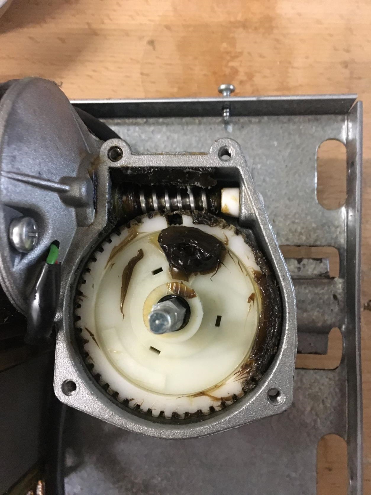

bonjour à tous,
un engrenage de mon moteur de porte de garage est foutu.
il est en plastique et n'est plus vendu (moteur de plus de 20 ans).
je me tourne vers vous pour d'abord avoir vos avis: quelle matière est la plus adaptée?
(il tourne lentement par une vis sans fin en métal, le tout enduit de graisse).
quel est le meilleur procédé d'impression sachant qu'on est sur des dents assez fines (voir images)?
https://rehost.diberie.com/Picture/Get/f/96081
https://rehost.diberie.com/Picture/Get/f/96085
merci d'avance

ABS au minimum. Le top serait du nylon P6 mais faut trouver quelqu'un qui a ce genre de matériau.
merci pour ton retour. on est plus sur du matos de pro pour imprimer du nylon ou j'ai une chance de trouver sur hfr?

Y'a des furieux ici. Tu peux lancer un appel à l'aide sur le topic principal, je pense que tu trouveras. Perso j'envisage de monter un petit setup de ce type donc y'a des mecs qui ont tout ce qu'il faut.

Après si c'est galère pour trouver quelqu'un qui peut imprimer ça en nylon,  autant tester rapidement avec de l'ABS. Y'a quand même de grandes chances que ça fasse le taf :o

Sinon chez jlc y a du pa12-hp et pac-hp en mjf pour des prix super bas : https://jlcpcb.com/3d-printing

un grand merci à vous tous. je vous fais un résumé d'où j'en suis après des heures de recherches sur le net.
demandes faites à diverses sociétés d'impression 3d (toutes en mjf pa 12):
- https://www.sculpteo.com/fr : 24e de pièce, 12e de mise en commande, 8.5e de fdp, total : 44.5e
- https://www.additive-3d.fr/ : ne veut pas faire la pièce
- https://www.hubs.com/fr/impression-3d/france/lyon : 16e de pièce, 60e de mise en prod, 20e de fdp, total : 96e
- https://jlcpcb.com/3d-printing : 12.5e de pièce, 3.6e de fdp (IOSS, Global Standard Direct Line 15j de livraison), 3.3e de taxes, total : 19.5e(merci Tronklou pour le lien)
grâce à vous et en faisant ces recherches, je suis tombé sur une annonce sur ebay. le seul sur le net avec la référence de cet engrenage (18e fdpin). ce n'est pas la pièce officielle du fabricant, c'est une impression 3d en nylon (pas précisé lequel). je suis conscient qu'il y ait une chance qu'il ne soit pas exactement le même que le mien mais je tente le coup (retour gratuit). si ça marche, tant mieux. si ça foire, vous me reverrez ici ou à coté. je vous tiens au courant.
encore merci pour tous vos conseils

Jlcpcb, t'es sur que c'est pas en chine??
I wonder if heaven got a ghetto
n°386695
sorg
trop sur HFR depuis 2001
Posté le 05-11-2022 à 13:36:43  profilanswer
Oui, jlcpcb c'est en Chine. PCBWay, par contre je crois que c'est aux US.

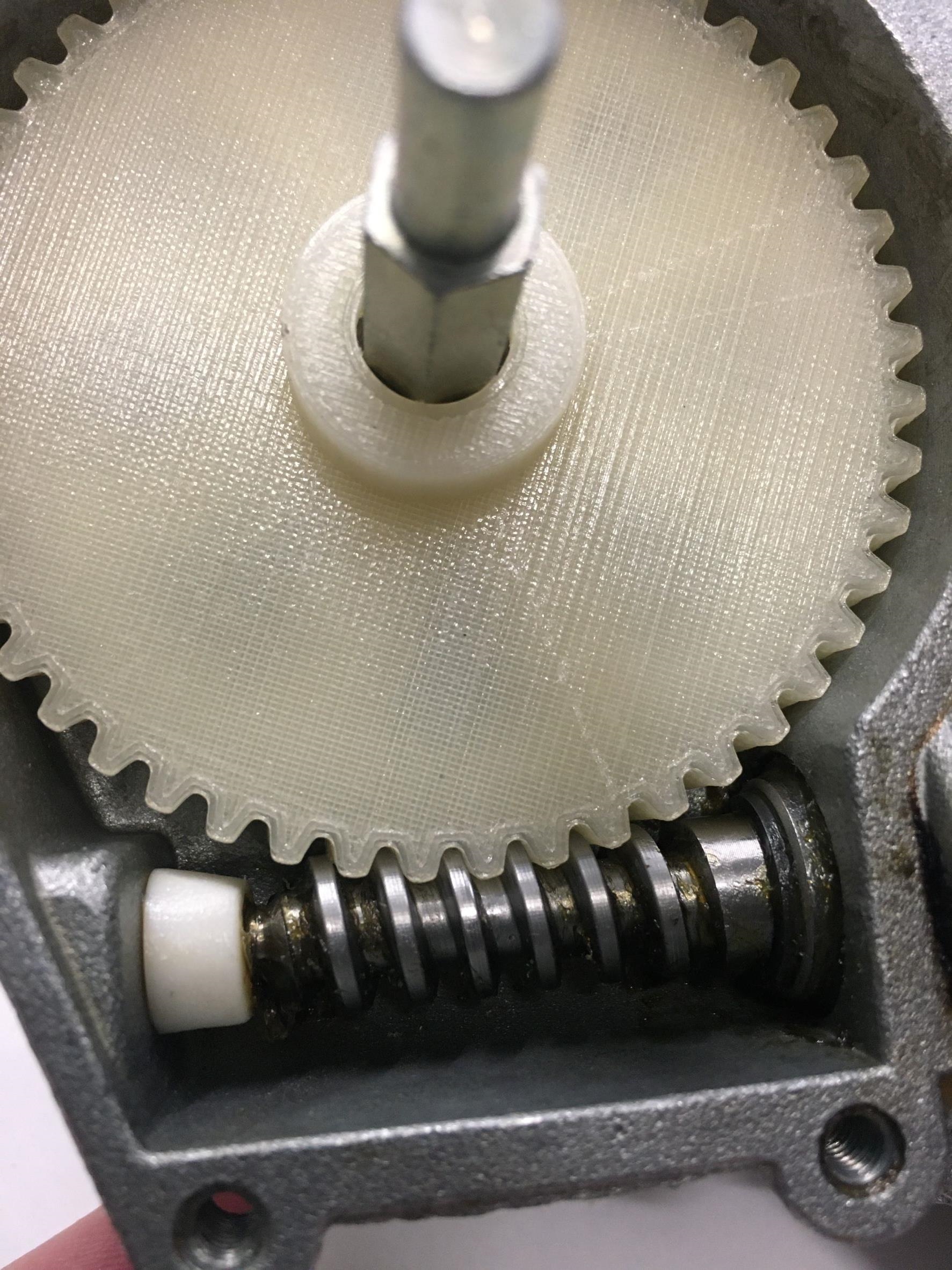

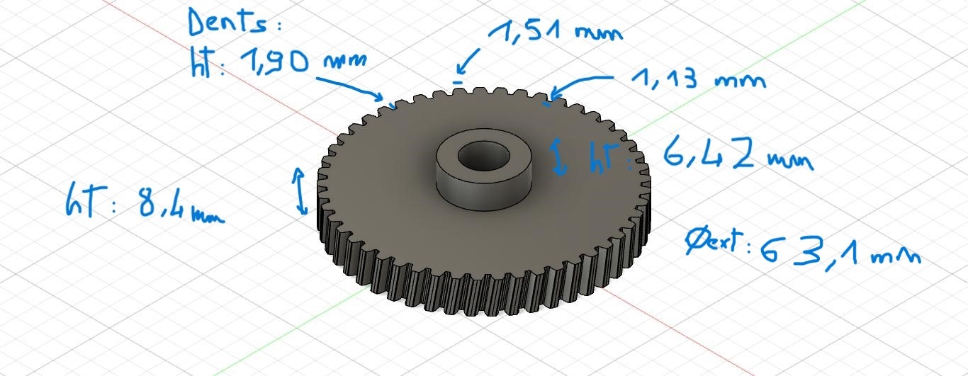

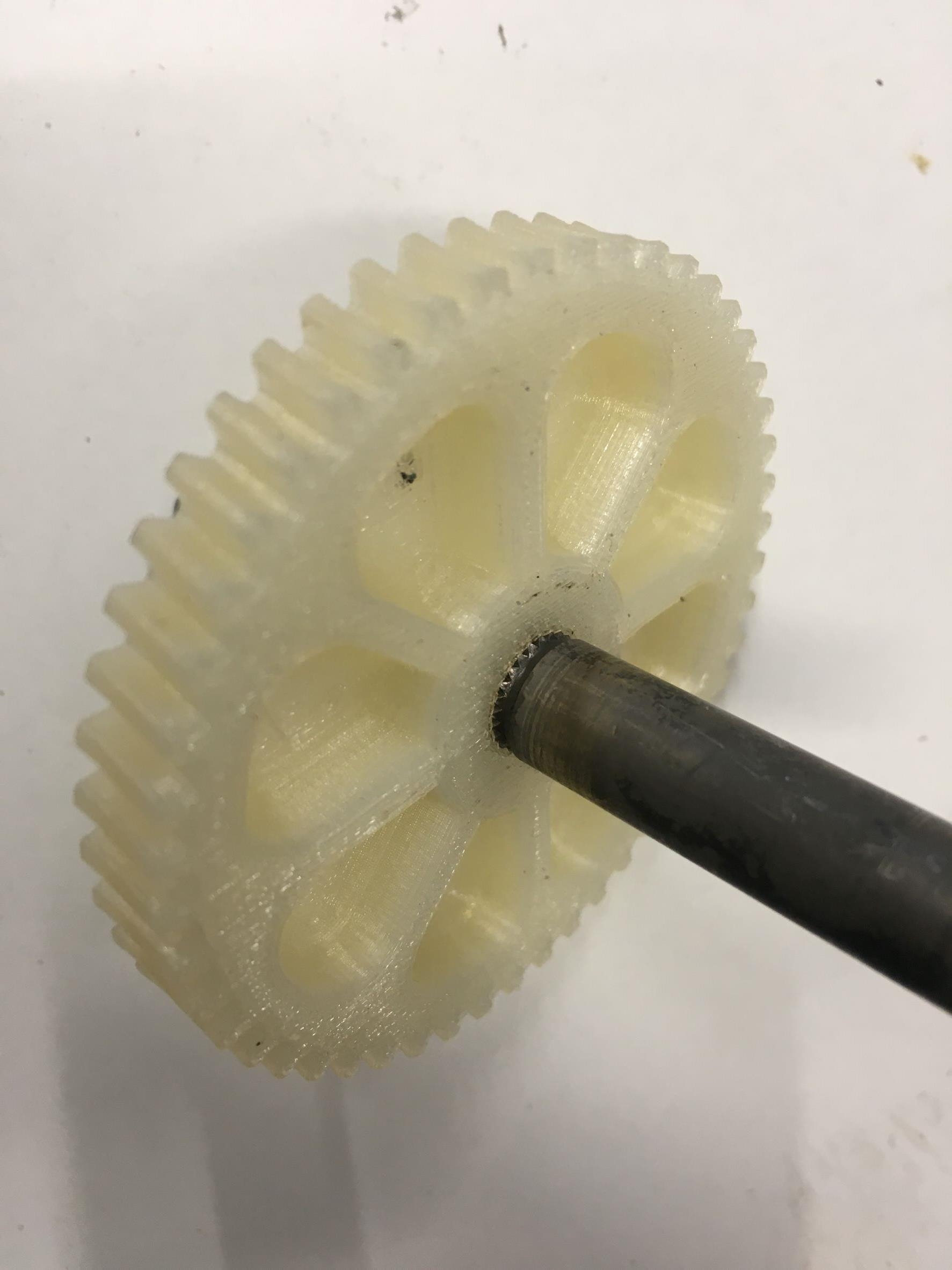

bonjour,
suite et fin au sujet de cet engrenage ( https://rehost.diberie.com/Picture/Get/f/96085 ). j'ai bien reçu le nouveau, bien emballé et bonnes dimensions.
comme le diamètre intérieur du trou de l'engrenage est plus petit de 1 mm par rapport à l'axe, son montage s'est fait en chauffant celui-ci 20s au chalumeau à crème brûlée  :lol:  et pressage à l'étau ( https://rehost.diberie.com/Picture/Get/f/98178 ).
voici le tout en place ( https://rehost.diberie.com/Picture/Get/f/98179 ) et graissé. test concluant, tout remarche. on verra bien si ça dure 2j ou 20 autres années.
merci pour vos conseils. même si je n'ai pas conclu ici, cela m'a permis d'apprendre à modéliser une pièce avec fusion360 et de découvrir le monde de l'impression 3d
bon we à tous
