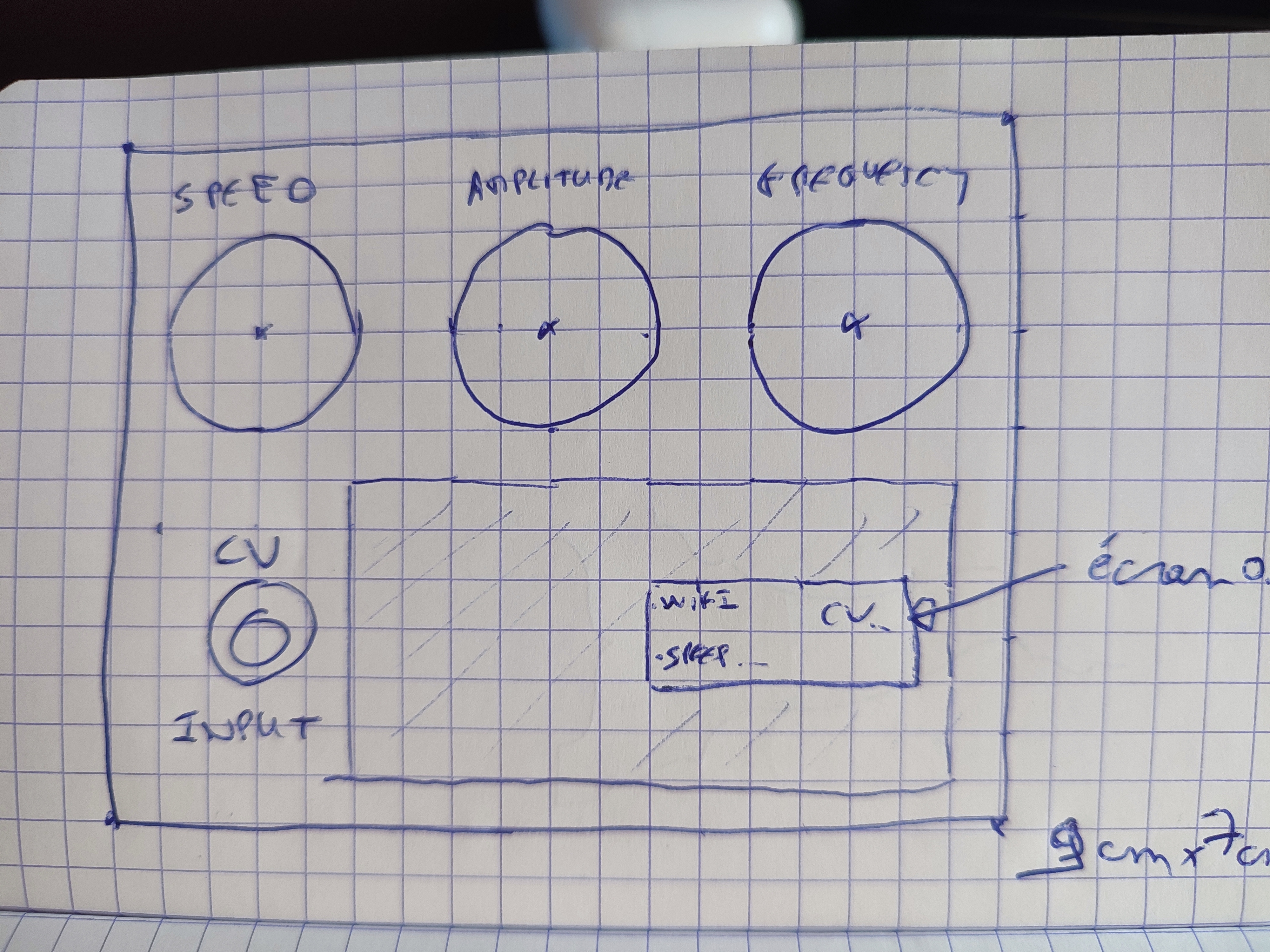

Je voudrais faire un boitier qui accueillera un esp32 ideaspark (avec oled 0.96) , des potentiomètres, une prise 3.5mm etc
J'ai trouvé ce projet : https://www.thingiverse.com/thing:6821664
Est ce que c'est compliqué d'utiliser un logiciel pour le modifier, ajouter ce qu'il me faut puis le faire imprimer ?
Merci :)
Je voudrais un truc de ce genre
https://rehost.diberie.com/Picture/Get/r/505346

Donc le modèle de ton lien, sauf le "capot" supérieur qui serait modifié en ajoutant les trous pour les 3 potars et la prise jack?

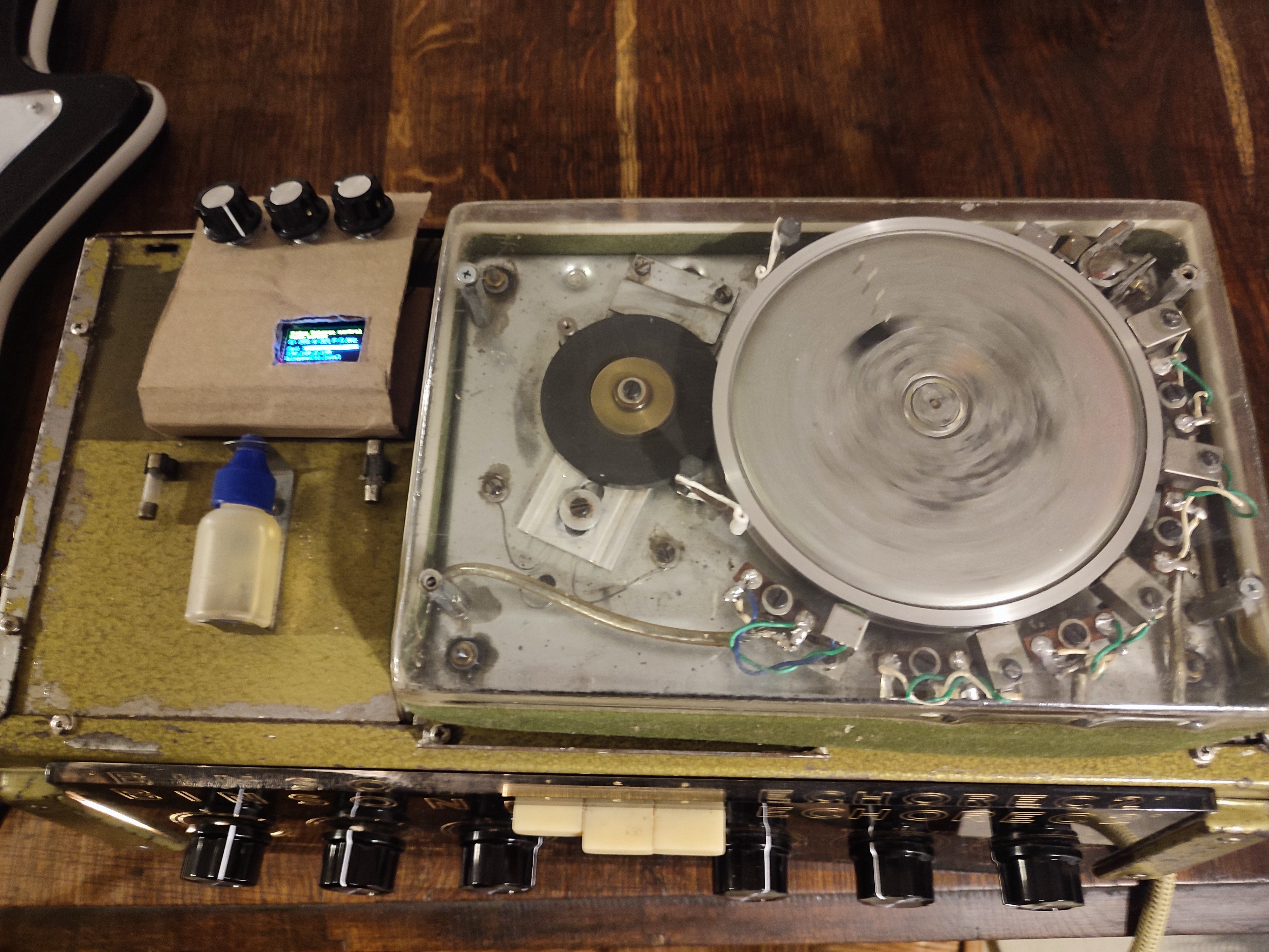

Le but c'est de faire un boitier pour remplacer le carton :D
Soit je prends une project box en plastique quenje perce (mais ca sera pas top pour le découpe de l'écran) soit je fais un truc imprimé 3d
Sachant que potentiellement j'aurais à en fabriquer plusieurs...
https://rehost.diberie.com/Picture/Get/r/505639

Ca sera mieux que le carton oui :D²²²
Si tu dois en faire plusieurs (identiques?) effectivement c'est mieux sur-mesure en 3D.
avant/après

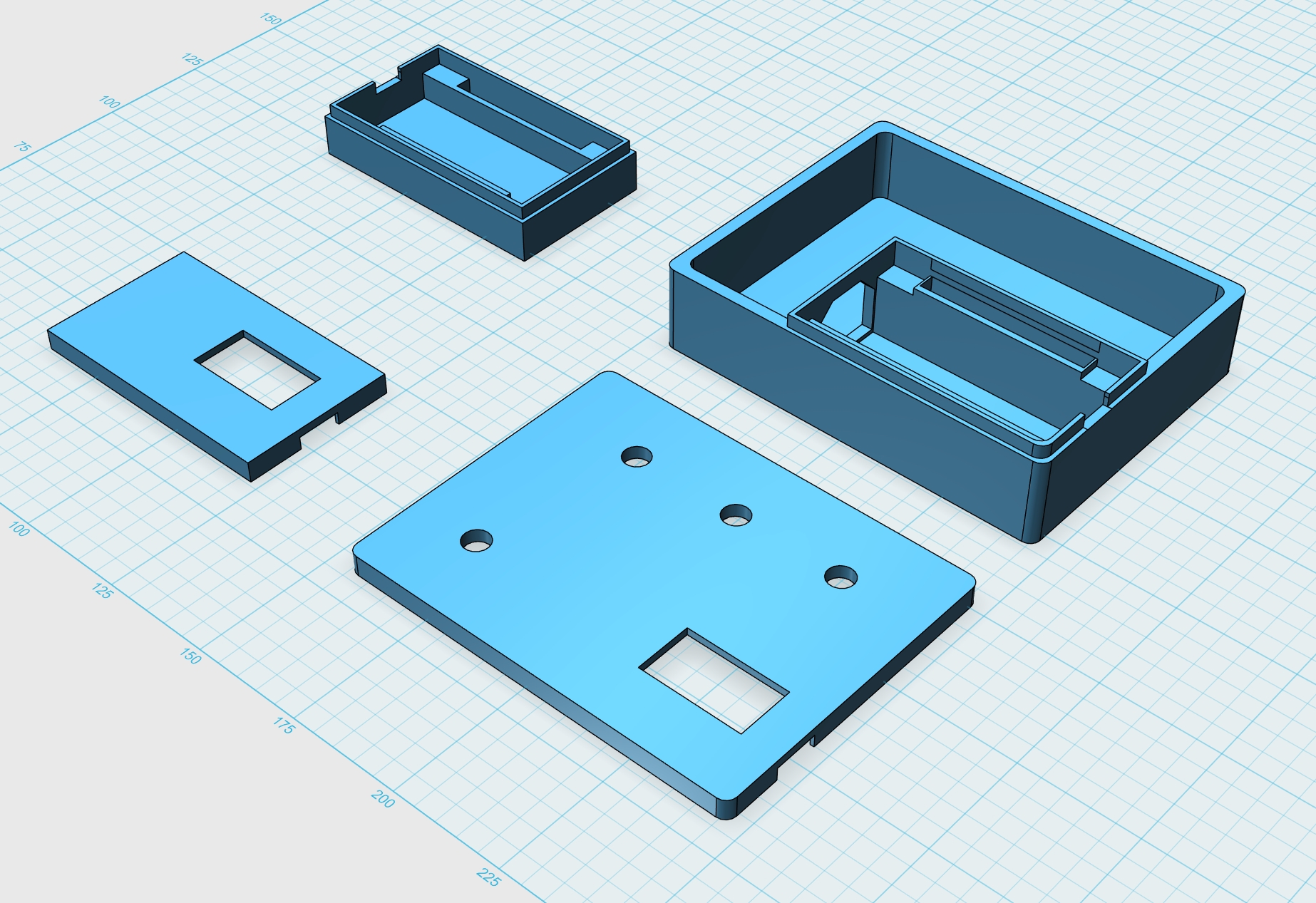

https://rehost.diberie.com/Picture/Get/r/505735
Par contre faut que tu m'envoies les détails des dimensions exactes de ton shield oled, ainsi que les trous etc

avant/après
Génial !!!!!

Trous des potentiomètres : 7mm
Trou du controle cv : 6mm
Le shield oled a priori c'est exactement le même que le fichier initial?

Oui l'écran j'ai pas touché, c'est 23x13
Mais d'un modèle à l'autre ça peut changer d'où l'idée de mesurer le tien.

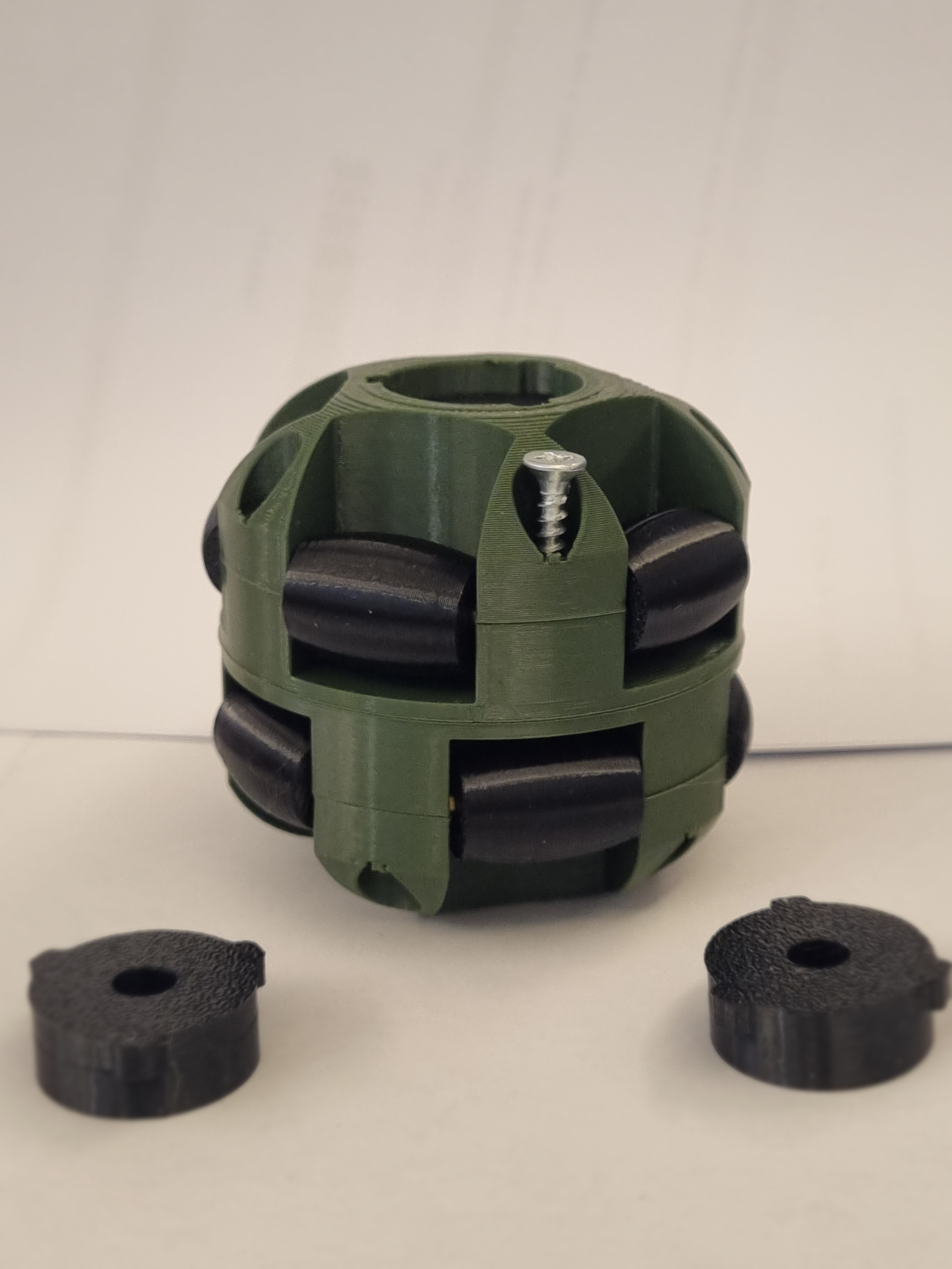

beel1 a écrit :
Hey mais c'est qu'il y a des têtes connues par icÿtte [:xx_xx] ( :hello: )
Ça se passe comment ? Parce que j'aurais une demande et y'a rien en FP [:xx_xx]
Je pourrais avoir une idée de prix pour faire faire les pièces de cette merveille : https://www.printables.com/model/59 [...] lawn-mower ?
C'est pour le le jardin, j'y connais pas grand-chose, l'auteur indique : "PETG. 0.2 mm layer height. 15% infill. No supports."
Si je compte bien il faut réaliser :
2x end
1x lid
1x H1
1x H2
1x V1
1x V2
1x tube
10x wheel
Pour la couleur : ce qu'il y a en stock. Par ordre de préférence : gris, noir, vert bouteille... une couleur sombre quoi, si y'a pas ça m'ira aussi.
Question subsidiaire : avec quoi ça se colle du PETG ?
Merci d'avance ! [:romf]
https://rehost.diberie.com/Picture/Get/r/513854
https://rehost.diberie.com/Picture/Get/r/513853
Version modifiée par mes soins pour s'assembler avec des vis = plus solide et plus pratique pour la maintenance (nettoyage/remplacement des rouleaux)
Et en army green / noir parce que je trouve que ça s'y prête bien :o

Ca dépend des modifs et des modèles :o :D
Pour ce cas précis, j'ai importé les objets dans mon autodesk pour avoir le gabarit, j'ai créé des stl à la forme des trous souhaités, ensuite dans Bambu studio j'importe mes stl en négatif. Je n'ai pas modifié les stl d'origine.
n°489854

ObsydianKenobi a écrit :
Ca se colle, mais pour une pièce comme ça avec un peu de contrainte, j'aime autant te préparer une version qui se visse pour clamper plus solidement.
On a beau le savoir, on s'habitue pas à ce que tu déchires toujours autant [:obsydiankenobi] J'ai même pas eu le temps de répondre au 1er message :D
Une idée du meilleur moyen pour combler les trous de vis tout en gardant la possibilité de démonter ? Une goutte de joint acrylique ? Comme ils sont près du sol j'ai peur que ça accroche l'herbe sur les demi-tours [:figti]
