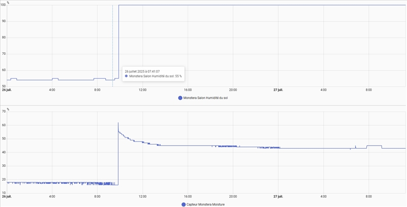

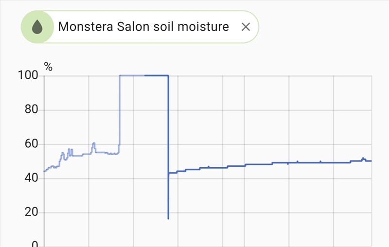

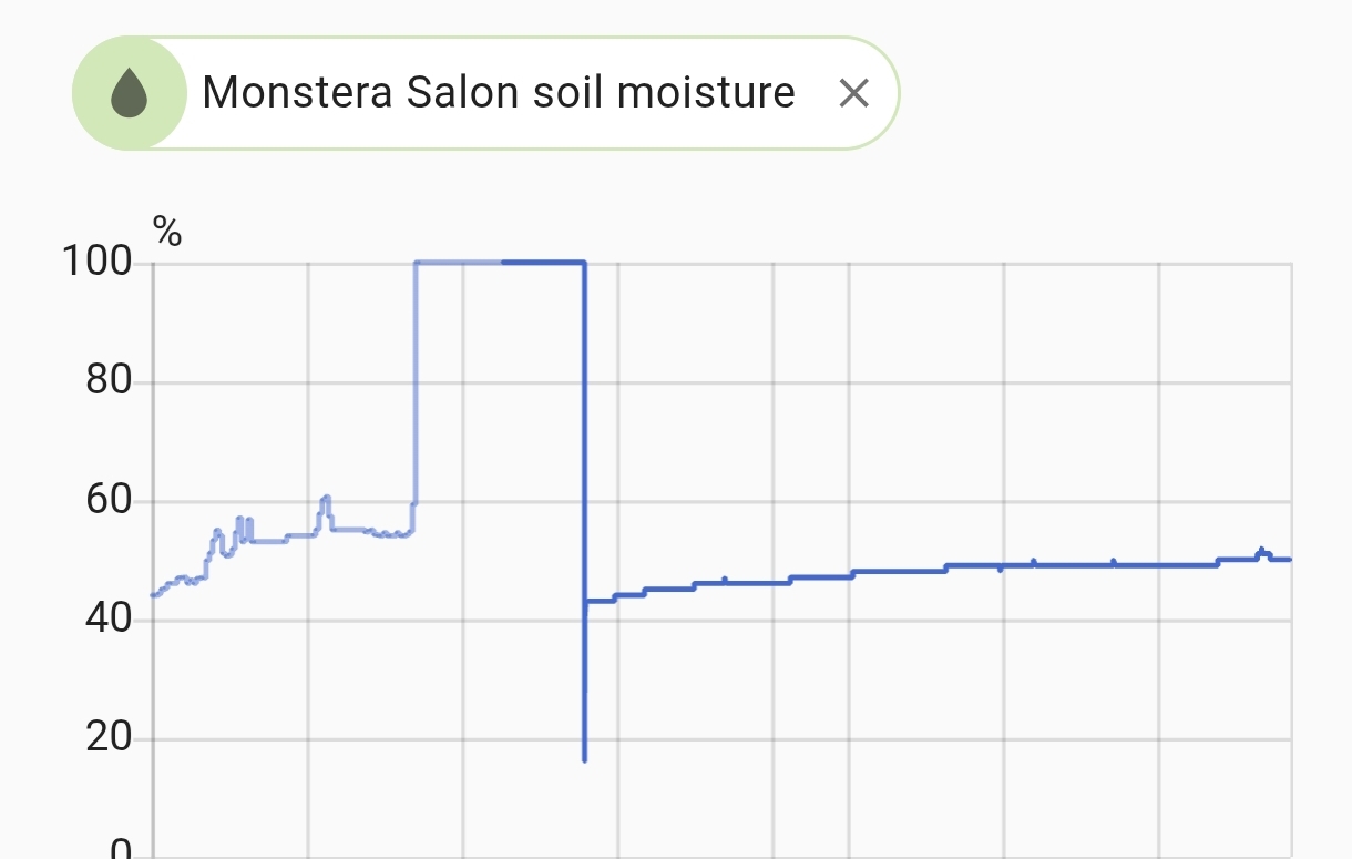

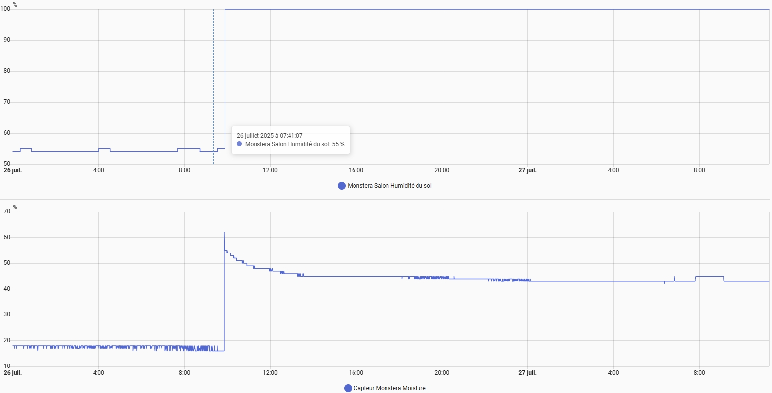

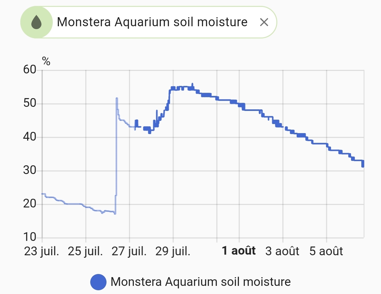

fegre a écrit :
Au passage, j'ai un problème avec le Tuya Zigbee capteur d'humidité et de température du sol là...
Voilà ce que ça donne à côté du Mi Flora qui est dans une autre plante, arrosés en même temps les deux fois, je veux bien que c'est pas les mêmes plantes, pas les mêmes pots, pas tout à fait les mêmes terreaux mais 100% vraiment? depuis hier non stop? :o
https://rehost.diberie.com/Picture/Get/r/410947
Qu'est ce que vous en pensez? C'est de la merde et j'en ferai rien? Y'aurait une calibration à faire quelque part?
j'ai un Tuya Zigbee chez moi
et il ne fait que de la merde
sature à 100% facilement, passe 90% de son temps en perte de signal...
je ne peux en tirer aucune métrique fiable pour piloter mon arrosage auto.
je sens que ça va se finir avec un Mi Flora à la place
n°472510
Voilà le mien sur 15j...
Arrosage juste avant le pic, ça monte à 100% et ça bouge plus, je le sors au moment du pic bas, le nettoie et le remet, il passe à 40% environ et depuis il augmente alors que j'ai rien arrosé :o
https://rehost.diberie.com/Picture/Get/r/423037
Pendant le même laps de temps, le Mi Flora :
https://rehost.diberie.com/Picture/Get/r/423038
Mais fais chier le capteur à 20 balles pièces multiplié par les 15 plantes qu'il y a dans la maison :fou:
