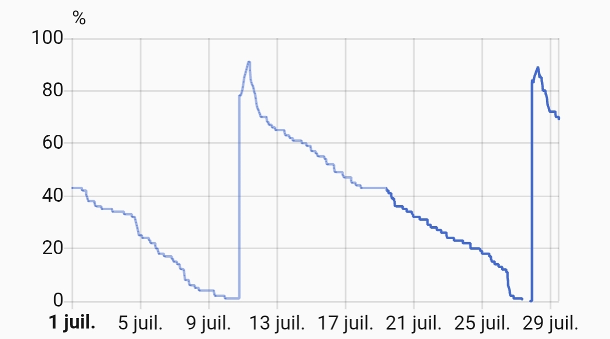

Posté le 29-07-2026 à 11:52:53  profilanswer
C'est vrai qu'avoir un truc qui s'éteint tous les x jours parce que ça ne gère pas du tout le fait d'être branché H24 c'est vachement plus simple :o
Ma tablette par exemple :
https://rehost.diberie.com/Picture/Get/r/532571
Les plateaux c'est évidemment qu'elle s'éteint faute de batterie..
Et c'est une Samsung, pas une sombre chinoiserie inconnue d'Aliexpress..
Le truc fait pour comme tu as linké ça a l'air d'être une bonne solution, mais faut qu'ils en aient fait des modèles 3G sinon ça va être des briques d'ici peu aussi...
n°492800
