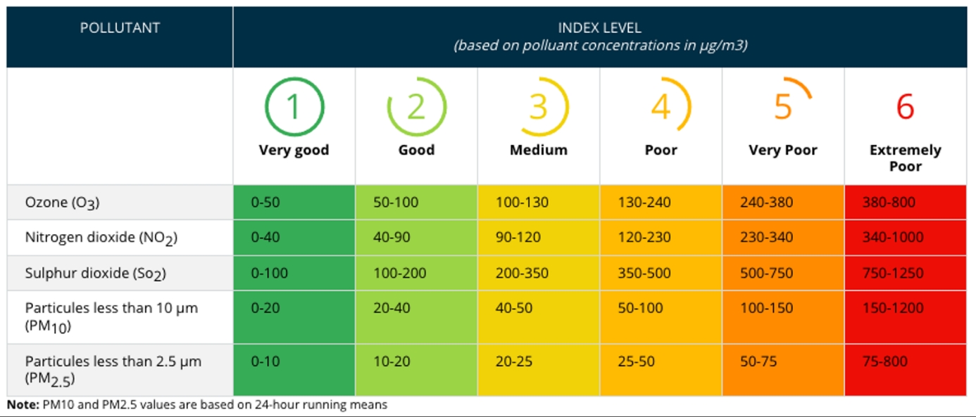

Pour info, un vrai capteur CO2 NDIR coute déjà une vingtaine de dollar minimum. Je vous laisse imaginer la qualité de ce capteur 15-en-1 ...

A titre perso, avoir un capteur principalement CO CO2 et composés organiques volatils, idéalement mobile.
J'ai déjà un pm10/2.5 fixe.
Suivi du CO l'hiver (ou quand les forêts crament :o ) du CO2 dans les pièces fermées genre chambre la nuit en fonction de la vmc, PAC, ...
Par extension avoir un système tout en un pour remonter direct sur une plateforme sur le web pour placer chez des gens répartis sur une commune et avoir des valeurs sur différents points de collecte. Le tout en mode "raid" capteurs peu chers, probablement pas parfaitement étalonnés, mais qui donnent quand mêle une tendance pertinente (pour les PM notamment)

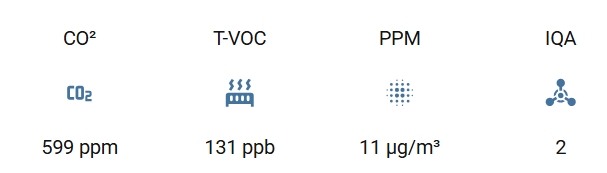

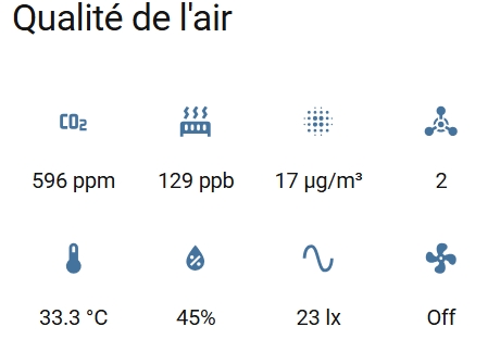

ha mais,
j'ai un purificateur d'air Xiaomi, il est en wifi, n'a pas besoin d'une centrale pour être co' sur l'appli (qu'on utilise très peu en fait, l'appli). possible de le remonter dans HA ?

Je sais qu'il y a des types de capteurs différents, notamment ceux par exemple qui extrapolent le CO2 à partir d'autres mesures et qui sont réputés moins fiables mais je ne me souviens plus trop.
Tu fais allusion au eCO2 qui est calculé à partir des composés organiques volatils (T-VOC).
Un capteur environnemental sérieux comme le Sensirion SEK-SEN66 coute plus de 90 € Lien
Pour ma part, j'utilise depuis bientôt 3 ans l'ancienne version du capteur Ikea équipé d'un capteur infrarouge de particules 0.3μm - 10μm PM1006 auquel j'ai rajouté un module qualité de l’air qui comprend un capteur ENS160 (eCO2 / TVOC / AQI) et un capteur AHT21 (température et d’humidité).
T°, humidité et éclairement sont erronés car mesures internes mais les indicateurs de qualité de l'air considérés en relatif donnent une bonne idée de l'activité humaine.
https://rehost.diberie.com/Picture/Get/f/533441
J'imagine que d'autres capteurs abordables sont préférables 3 ans plus tard.

Posté le 02-08-2026 à 11:34:45  profilanswer
17 µg/m³? Viens-tu de cuisiner, ou d'ouvrir la fenêtre avec un incendie dans le département?

Oui, à cet instant, je suis à 11 µg/m³ :
https://rehost.diberie.com/Picture/Get/f/533448
mais 17 µg/m³ de particules 2.5 µm n'est pas critique :
https://rehost.diberie.com/Picture/Get/f/533449
Edit : pour donner une idée, lorsque l'on s'absente plusieurs jours, maison fermée, on a IQA = 1 et CO2 = 400 ppm qui est le seuil bas.
