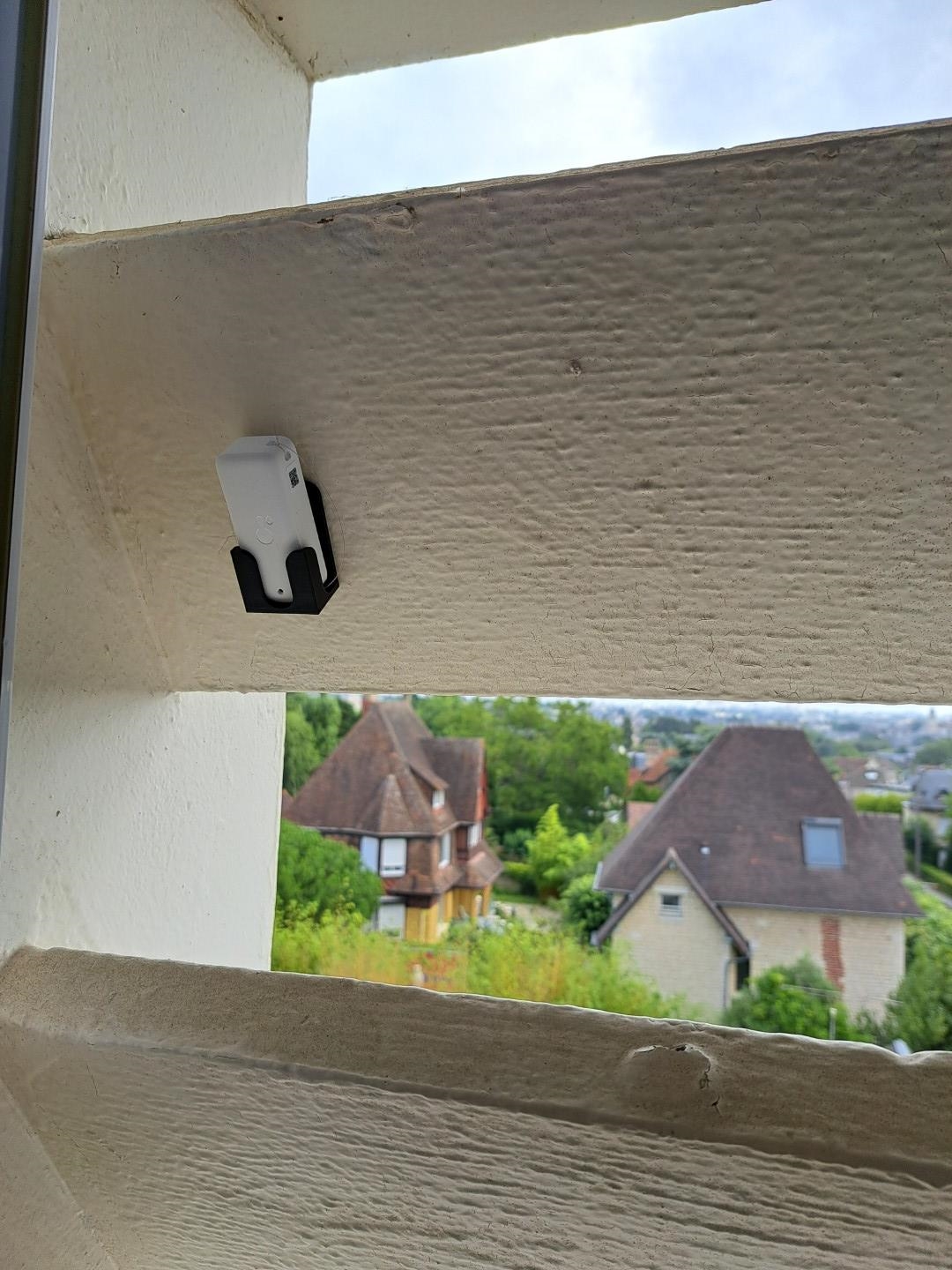

Posté le 24-07-2025 à 11:16:13  profilanswer
SNoof a écrit :
Oula, si je dois mettre mon homelab là dedans ça va être chiant :D
Je l'ai bien fait moi :o
Sinon, je me suis imprimé un petit support pour le "Thermomètre SwitchBot" qui renseigne la température extérieure ...
J'avais moyennement confiance en l'adhésif double face sur le long terme et vu que je suis au 4ème étage  :sweat:
https://rehost.diberie.com/Picture/Get/t/410311

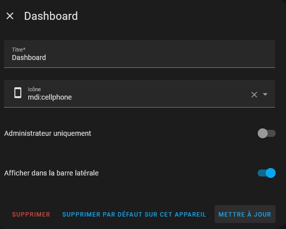

Est ce qu'il y a un mod HFR approved pour gerer les accès des tableaux de bord par utilisateur ?
Bien à vous,

libussa
Posté le 24-07-2025 à 17:40:16  profilanswer
le truc de visibility par défaut ne te suffit pas ? Tu veux faire quoi de plus ?

Alphonse W​illis
Posté le 24-07-2025 à 18:16:17  profilanswer
Visibilité est un peu nul, ça ne masque pas les tableau de bord dans la barre latérale.

n°471937
libussa
Posté le 24-07-2025 à 18:24:14  profilanswer
ah oui je pensais pas à la sidebar.
Dans ce cas la ref c'est probablement ça https://github.com/elchininet/custom-sidebar

Yobi
Paye toi un browser :o̓
Posté le 24-07-2025 à 18:36:15  profilanswer
Bah si  :??:
https://i.ibb.co/T30VhFS/HA.jpg

Alphonse W​illis
Posté le 24-07-2025 à 19:07:39  profilanswer
Oui, enfin si tu décoches plus personne ne l'a dans la sidebar... même l'admin.. pas terrible quand même ...
Bien à vous,

Yobi
Posté le 24-07-2025 à 19:23:33  profilanswer
Je pige pas ce que tu veux faire  :??:
Si tu mets tout en "admin only" sauf le dashboard d'un utilisateur concerné, il n'aura que son dashboard visible et rien d'autre la sidebar...

Alphonse W​illis
Posté le 24-07-2025 à 19:41:10  profilanswer
Simplement pouvoir gérer les accès des dashboards en fonction de l'utilisateur.
Ma femme à le droit d’accéder à la gestion des volet ou la filtration de la piscine
Mes enfants on le droit de régler la lumière ou les volets dans leur chambre
La tablette dans l'entrée à l'accès uniquement à son dashboard dédié...
Et moi j'ai tous les droits...
Gérer par la visibilité des vues ça ne marche pas, enlever la visibilité laisse le dashboard dans la sidebar et donne une page blanche.
Bien à vous,

Posté le 24-07-2025 à 19:44:06  profilanswer
La seule solution que j'ai trouvé pour ça c'est d'aller personnaliser sur les device directement dans "Modifier l'odre et masquer les éléments de la barre latérale", ils savent pas retrouver l'option (et s'en foutent surtout), du coup c'est propre :o
There's just less in it
n°471943
katkar
Posté le 24-07-2025 à 21:34:30  profilanswer
Faut utiliser Browser Mod ...
n°471944
Yobi
Posté le 24-07-2025 à 21:49:17  profilanswer
Ah ok, ici ya juste un télécommande ikea 6 fonctions pour l'enfant. La femme est éduquée :o . Du coup j'ai juste un dashboard mural qui n'est pas admin only.
Message édité par Yobi le 24-07-2025 à 21:49:45

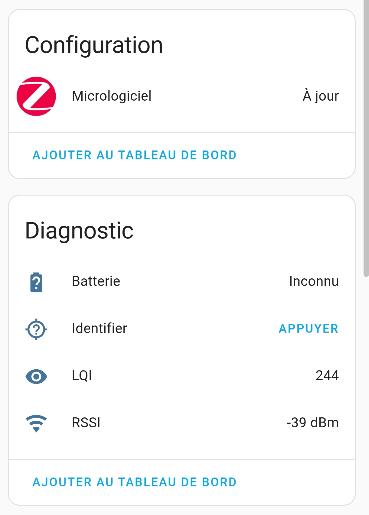

MilesTEG1 a écrit :
et une Styrbar (bien galère à faire fonctionner).
T'as fini par réussir? Le mien ne renvoie toujours que des données pourries plusieurs jours après ajout...
https://rehost.diberie.com/Picture/Get/r/410927
n°472002
MilesTEG1
Posté le 27-07-2025 à 09:22:51  profilanswer
Oui mais ça a été bien galère…
Déjà je passe par Z2M.
Ensuite il m’a fallu faire plusieurs appairages/désappairages, enlever et remette les accu dedans (j’avais mis des accu achetées en même temps chez IKEA), puis j’en ai remplacé une par une autre que j’avais avant.
Ensuite j’ai mis deux blueprints :
https://epmatt.github.io/awesome-ha [...] 001_e2002/
Et
https://epmatt.github.io/awesome-ha [...] ooks/light
Mes ventes : [FeedBack] http://forum.hardware.fr/hfr/Achat [...] 4599_1.htm
