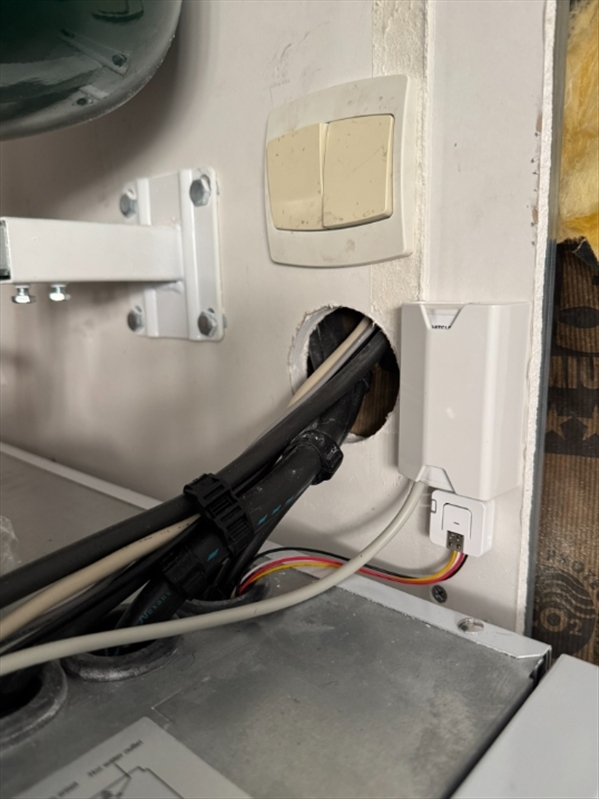

Ayant acheté une maison avec une "vieille" clim Split Mitsu (moins de quinze ans), indiquée comme compatible par un internaute avec la solution ESP32, j'ai fait de multiples essais avec à chaque fois un échec.
Pourtant j'ai bien la prise CN105 sur la clim, j'ai essayé plusieurs ESP (ESP32, ESP32-S3, ESP01S, Atom S3 Lite), plusieurs projets ESPHome, plusieurs vitesses de connexions (au cas où), plusieurs câbles avec les connecteurs adaptés, essayé de permuter les fils de données, mais aucune connexion possible à la clim. J'ai bien du 5V sur le connecteur, mais c'est comme si les pins de data ne sortent rien...
Du coup j'ai abandonné cette solution et suis passé sur un module Tuya infrarouge, branché sur le +5V du connecteur de la clim, pour l'allumer et la régler à distance.
n°470892

Parce qu'il faut souder les résistances de pull-up
https://domotique-fibaro.fr/uploads/monthly_2023_12/large.845766236_ESP32_Wemos_D1_Mini_rsistances_JST.jpg.8524a2140f8124e4f728a062f112e34c.jpg
J'ai fait un tuto complet ici : https://www.domotique-fibaro.fr/top [...] vec-esp32/
n°470894

Ça doit dépendre des cartes. Pas eu besoin de résistance supplémentaire ici
Pas eu besoin de sertir non plus, l'esp est dans le carter alu et n'a aucun souci de réception wifi

Oui ça dépend des cartes, elles n'ont pas toute la même tolérance aux tensions.
Le problème c'est que le CN105 est en 5V, tandis que les cartes ESP32 sont en 3.3V.
Certaines cartes fonctionnent sans les résistances, d'autres en ont besoin, perso la communication série ne passait pas, donc j'en ai eu besoin, malgré que mes D1 Mini étaient censés être compatibles avec les 2 tensions (sur mes 4 splits)
Je n'ai pas tenté dans le carter alu, j'ai voulu faire les choses bien du premier coup, d'où la petite rallonge home-made que j'ai documenté dans mon tuto.
Autant maximiser les chances, ça évite les galères.
En tout cas c'est rock-stable, cela fait plus de 2 ans que ça tourne au poil :)

J'ai testé la version esp32 + MQTT, esp32+ ESPHome, et la version qui se connecte en direct.
Coté logiciel y a de tout (faire gaffe certains codes changent les PIN, donc faut que ca corresponde coté hardware), mais coté matériel, le tuto a Lazer127 est une tuerie, encore merci  en passant.
Sinon au final de mon coté, D1 mini (même si ces modules sont déconseillées), sans résistances.
Et un autre avantage, la stabilité, Melcould tombe en panne, les esp32 jamais vu encore.

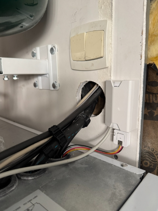

Posté le 07-07-2025 à 15:45:03  profilanswer
C’est possible pour des Air/Air en effet, mon test a été effectué sur une Air/Eau qui doit remonter beaucoup plus d’infos  :D
Et quand j’ai changé les modules qui étaient sur mes Air/Air (huzzah qui avaient des gros soucis de wifi avec ma nouvelle box Wifi 6) je n’ai pas pensé à tester avec les ESP01 j’ai continué avec les AtomS3  :o
