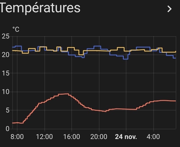

Posté le 24-11-2025 à 07:20:28  profilanswer
Versatile, toujours un plaisir :)
https://rehost.diberie.com/Picture/Get/f/450198
Deux Pac A/A réglé à 21°c et finalement sur les capteurs Hue ( j’avais mal configuré versatile … ).
Tu as mis un module avec ESP Home sur tes PAC ? Ou tu les pilotes entièrement avec Versatile ?  [:klemton]
J'ai une PAC dans mon salon avec plafond cathédrale. Voilà en bleu son capteur de T° interne, et en orange mon capteur à côté du canap :
https://i.imgur.com/9jcWwcvl.png
Donc quand je veux chauffer (à 19.5°C), je mets 25 de consigne sur la clim, sinon elle s'arrête trop tot :D
Faudrait surtout que j'arrive à installer un ventilateur de plafond pour répartir l'air. Ces derniers j'ai essayé de mettre juste un ventilo posé en biais sur la mezzanine, en 1h je gagne 1°C en bas ... c'est ce qui explique les pics. Sinon c'était relativement stable
Message édité par Baodai38 le 24-11-2025 à 08:21:01
Entièrement via versatile, c’est ça l’avantage c’est que le module adapte la consigne à la température ambiante et c’est vraiment fiable ( ça + gestion absence et fenêtre ).
Une des PAC est contrôlé via tuya local et j’ai un ESP pour contrôler la Mitsubishi, pour remplacer le contrôle via le cloud, c’est top :jap:
J’ai un ESP pour contrôler la Mitsubishi pour remplacer le contrôle via le cloud, c’est top :jap:
Ma question devait pas être claire car tu réponds oui à mes 2 alternatives  [:tinostar]
Mais donc tu as un ESP Home pour donner ta propre température ambiante à la PAC  :jap:
Moi je ne l'ai pas encore, donc c'est mon Thermostat (pas Versatile, mais du genre car sous Jeedom) qui surveille une autre température ambiante, et envoie des consignes en fonction (je demande 25 si je veux chauffer). Théoriquement une fois que tu as l'ESP Home, ça te permet de donner directement à la PAC une autre T° ambiante que celle interne, et donc il se régule mieux tout seul, non ?!
