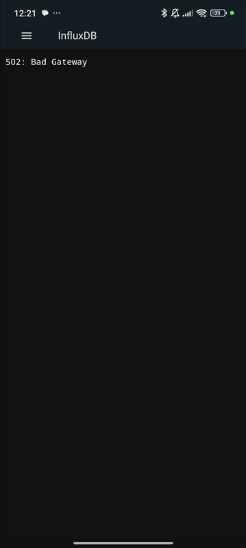

toutsec a écrit :
Mise à jour de HA et ça m'a cassé tous mes trucs grafana... :(
https://rehost.diberie.com/Picture/Get/r/407397
C'est influxDB qui ne redémarre plus...
Fais voir les logs d'influx du coup si besoin d'aide :D

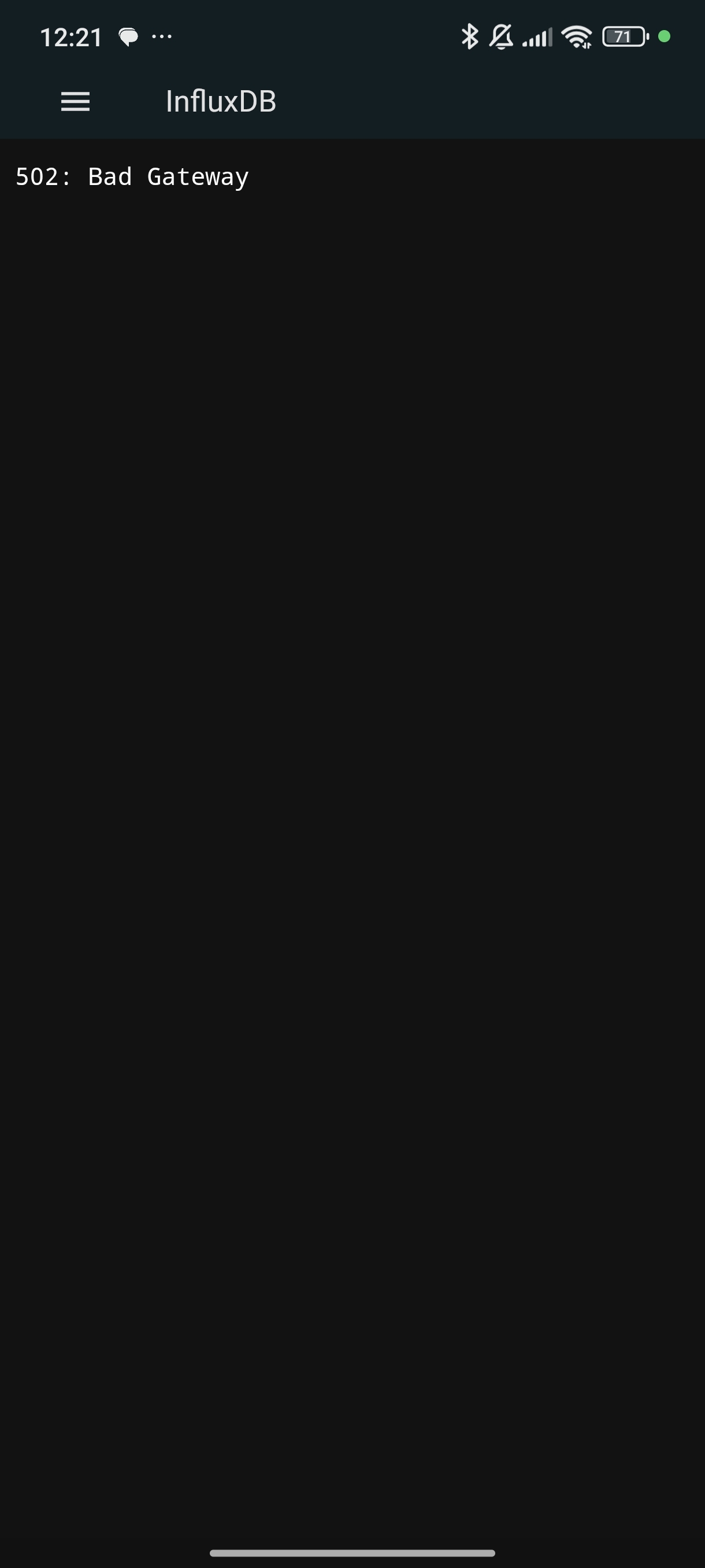

Le module influx ne démarre pas...
https://rehost.diberie.com/Picture/Get/r/407510

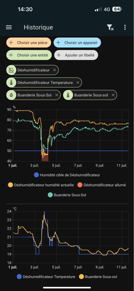

Baodai38 a écrit :
Dans tout ça, je parle uniquement d'humidité relative ... Je me demande si il ne faudrait pas que je fasse mon calcul à partir de l'humidité absolue  [:klemton] C'est ce que me conseille ChatGPT en tout cas
En parallèle, j'ai un deshumidificateur "standard" (genre 300 balles en magasin bricolage). Le premier, Delonghi, avait canné rapidement. Le "nouveau" (Equation, la marque Leroy) fonctionne encore... Mais plus sa pompe de relevage, donc il faut que je me coltine le vidage du bac à la mimine. Je vais tenter d'y adjointe une petite pompe que je viens de commander : https://fr.aliexpress.com/item/1005007403429965.html
Mais bon, le deshumidificateur ça mange un paquet de Watt, et moi j'en ai pas beaucoup gratuit :o (que 2 panneaux, qui me permettent d'absorber la conso de la piscine et mon talon).
J'hésite à tenter un HB à base de deshumidificateur passif à base de sel  [:klemton]
C'est exactement ce que j'allais te proposer :D
(cf mon blah blah sur le topic PAC dont j'ai donné le lien hier)
Une comparaison de l'humidité relative intérieur/extérieur seule est inefficace, voir contre productif, à cause du delta de température... c'est l’humidité absolue qui compte.
Sans ça, tu risques de faire entrer encore plus d'humidité.
J'ai aussi pensé au déshumidificateur... que j'ai déjà (mon Delonghi fonctionne encore :D ), et j'ai aussi de la chance, puisque l'évacuation d'eau est déjà prévue dans la cave.
Mais.. je n'ai pas encore descendu l'appareil à la cave, il faudrait que j'essaye, en le faisant tourner en journée avec le surplus solaire ça ne coutera rien, pour voir si c'est efficace.
Sauf que... ça ajoutera une source de chaleur supplémentaire dans la cave, pas terrible. Il faudrait le coupler avec l'extracteur d'air forcé.
Les machins à base de sel, ça fonctionne très bien, mais dans une pièce normale.
Dans une cave, tu vas changer la cartouche chaque semaine à mon avis, tellement l'humidité est élevée.
Message édité par lazer127 le 11-07-2025 à 12:41:34

Ca marche de ouf le deshumidificateur !
https://i.imgur.com/5Xln5mYl.png
Je te laisse deviner à quel moment je le lance :o Pas l'impression que ça réchauffe beaucoup en plus
Tu dois avoir des logs dans Paramètres -> modules complémentaires -> influxdb -> Journal (ou alors il est juste arrêté :D )
n°471322
Quand j'essaie de lancer influx
Code :
  1. :57:38] INFO: Starting the InfluxDB...
  2. services-up: info: copying legacy longrun nginx (no readiness notification)
  3. s6-rc: info: service legacy-services successfully started
  4. [13:57:38] INFO: Kapacitor is waiting until InfluxDB is available...
  5. [13:57:38] INFO: Chronograf is waiting until InfluxDB is available...
  6. [13:57:38] INFO: Starting the InfluxDB...
  7. unexpected fault address 0x7f67e6f137
  8. fatal error: fault
  9. [signal SIGBUS: bus error code=0x2 addr=0x7f67e6f137 pc=0xce946c]
  10. goroutine 458 [running]:
  11. runtime.throw(0x10dab12, 0x5)
  12. /usr/local/go/src/runtime/panic.go:774 +0x54 fp=0x4000e6e790 sp=0x4000e6e760 pc=0x3e244
  13. runtime.sigpanic()
  14. /usr/local/go/src/runtime/signal_unix.go:391 +0x434 fp=0x4000e6e7c0 sp=0x4000e6e790 pc=0x54134
  15. encoding/binary.bigEndian.Uint64(...)
  16. /usr/local/go/src/encoding/binary/binary.go:126
  17. github.com/influxdata/influxdb/tsdb/engine/tsm1.(*indirectIndex).UnmarshalBinary(0x4000da5050, 0x7f67e51aa9, 0x4d2f7, 0x4d2ff, 0x0, 0x0)
  18. /go/src/github.com/influxdata/influxdb/tsdb/engine/tsm1/reader.go:1254 +0xac fp=0x4000e6e890 sp=0x4000e6e7d0 pc=0xce946c
  19. github.com/influxdata/influxdb/tsdb/engine/tsm1.(*mmapAccessor).init(0x4001a53e00, 0x0, 0x0, 0x0)
  20. /go/src/github.com/influxdata/influxdb/tsdb/engine/tsm1/reader.go:1359 +0x210 fp=0x4000e6e940 sp=0x4000e6e890 pc=0xce9e00
  21. github.com/influxdata/influxdb/tsdb/engine/tsm1.NewTSMReader(0x400000e358, 0x4000e6ea98, 0x1, 0x1, 0x3, 0x3, 0x0)
  22. /go/src/github.com/influxdata/influxdb/tsdb/engine/tsm1/reader.go:239 +0x17c fp=0x4000e6e9c0 sp=0x4000e6e940 pc=0xce3f3c
  23. github.com/influxdata/influxdb/tsdb/engine/tsm1.(*FileStore).Open.func1(0x400193f860, 0x40021c6420, 0x0, 0x400000e358)
  24. /go/src/github.com/influxdata/influxdb/tsdb/engine/tsm1/file_store.go:543 +0xd8 fp=0x4000e6efb0 sp=0x4000e6e9c0 pc=0xd04328
  25. runtime.goexit()
  26. /usr/local/go/src/runtime/asm_arm64.s:1128 +0x4 fp=0x4000e6efb0 sp=0x4000e6efb0 pc=0x6cf94
  27. created by github.com/influxdata/influxdb/tsdb/engine/tsm1.(*FileStore).Open
  28. /go/src/github.com/influxdata/influxdb/tsdb/engine/tsm1/file_store.go:535 +0x328
  29. goroutine 1 [chan receive, 1 minutes]:
  30. github.com/influxdata/influxdb/tsdb.(*Store).loadShards(0x40004a8400, 0x0, 0x0)
  31. /go/src/github.com/influxdata/influxdb/tsdb/store.go:421 +0x798
  32. github.com/influxdata/influxdb/tsdb.(*Store).Open(0x40004a8400, 0x0, 0x0)
  33. /go/src/github.com/influxdata/influxdb/tsdb/store.go:221 +0x1dc
  34. github.com/influxdata/influxdb/cmd/influxd/run.(*Server).Open(0x400048c280, 0x40003b5d38, 0x400048c280)
  35. /go/src/github.com/influxdata/influxdb/cmd/influxd/run/server.go:444 +0xac4
  36. github.com/influxdata/influxdb/cmd/influxd/run.(*Command).Run(0x40003d8d10, 0x40000a61b0, 0x0, 0x0, 0x0, 0x40000a61b0)
  37. /go/src/github.com/influxdata/influxdb/cmd/influxd/run/command.go:149 +0x9ac
  38. main.(*Main).Run(0x40003b5f18, 0x40000a61b0, 0x0, 0x0, 0x40003b5f08, 0x1558c)
  39. /go/src/github.com/influxdata/influxdb/cmd/influxd/main.go:81 +0x128
  40. main.main()
  41. /go/src/github.com/influxdata/influxdb/cmd/influxd/main.go:45 +0x138
  42. goroutine 34 [syscall, 1 minutes]:
  43. os/signal.signal_recv(0x0)
  44. /usr/local/go/src/runtime/sigqueue.go:147 +0xc4
  45. os/signal.loop()
  46. /usr/local/go/src/os/signal/signal_unix.go:23 +0x20
  47. created by os/signal.init.0
  48. /usr/local/go/src/os/signal/signal_unix.go:29 +0x38
  49. goroutine 50 [select]:
  50. github.com/influxdata/influxdb/vendor/go.opencensus.io/stats/view.(*worker).start(0x4000204aa0)
  51. /go/src/github.com/influxdata/influxdb/vendor/go.opencensus.io/stats/view/worker.go:154 +0xb4
  52. created by github.com/influxdata/influxdb/vendor/go.opencensus.io/stats/view.init.0
  53. /go/src/github.com/influxdata/influxdb/vendor/go.opencensus.io/stats/view/worker.go:32 +0x5c
  54. goroutine 51 [IO wait, 1 minutes]:
  55. internal/poll.runtime_pollWait(0x7f87f3f2f0, 0x72, 0x0)
  56. /usr/local/go/src/runtime/netpoll.go:184 +0x44
  57. internal/poll.(*pollDesc).wait(0x400022f318, 0x72, 0x0, 0x0, 0x10dd31d)
  58. /usr/local/go/src/internal/poll/fd_poll_runtime.go:87 +0x38
  59. internal/poll.(*pollDesc).waitRead(...)
  60. /usr/local/go/src/internal/poll/fd_poll_runtime.go:92
  61. internal/poll.(*FD).Accept(0x400022f300, 0x0, 0x0, 0x0, 0x0, 0x0, 0x0, 0x0)
  62. /usr/local/go/src/internal/poll/fd_unix.go:384 +0x188
  63. net.(*netFD).accept(0x400022f300, 0x0, 0x0, 0x0)
  64. /usr/local/go/src/net/fd_unix.go:238 +0x2c
  65. net.(*TCPListener).accept(0x40004a1b20, 0x511714, 0x0, 0x0)
  66. /usr/local/go/src/net/tcpsock_posix.go:139 +0x2c
  67. net.(*TCPListener).Accept(0x40004a1b20, 0x0, 0x0, 0x0, 0x0)
  68. /usr/local/go/src/net/tcpsock.go:261 +0x3c
  69. github.com/influxdata/influxdb/tcp.(*Mux).Serve(0x40004bd0e0, 0x1ff4920, 0x40004a1b20, 0x40004a1b20, 0x0)
  70. /go/src/github.com/influxdata/influxdb/tcp/mux.go:75 +0x74
  71. created by github.com/influxdata/influxdb/cmd/influxd/run.(*Server).Open
  72. /go/src/github.com/influxdata/influxdb/cmd/influxd/run/server.go:395 +0x214
  73. goroutine 12 [runnable]:
  74. github.com/influxdata/influxdb/tsdb/engine/tsm1.(*WriteWALEntry).UnmarshalBinary(0x40041018e0, 0x4004482000, 0x226445, 0x226445, 0x4193c, 0x4193c)
  75. /go/src/github.com/influxdata/influxdb/tsdb/engine/tsm1/wal.go:815 +0x5f8
  76. github.com/influxdata/influxdb/tsdb/engine/tsm1.(*WALSegmentReader).Next(0x4000492540, 0x40005ce000)
  77. /go/src/github.com/influxdata/influxdb/tsdb/engine/tsm1/wal.go:1190 +0x464
  78. github.com/influxdata/influxdb/tsdb/engine/tsm1.(*CacheLoader).Load.func1(0x4000dc6dd8, 0x4000412e80, 0x4000dc6dc8, 0x40000eb810, 0x0, 0x0)
  79. /go/src/github.com/influxdata/influxdb/tsdb/engine/tsm1/cache.go:734 +0x3a4
  80. github.com/influxdata/influxdb/tsdb/engine/tsm1.(*CacheLoader).Load(0x4000412e80, 0x40000eb810, 0x1, 0x1)
  81. /go/src/github.com/influxdata/influxdb/tsdb/engine/tsm1/cache.go:758 +0x88
  82. github.com/influxdata/influxdb/tsdb/engine/tsm1.(*Engine).reloadCache(0x400017a780, 0x0, 0x0)
  83. /go/src/github.com/influxdata/influxdb/tsdb/engine/tsm1/engine.go:2408 +0x214
  84. github.com/influxdata/influxdb/tsdb/engine/tsm1.(*Engine).Open(0x400017a780, 0x4000436f00, 0x40001f0000)
  85. /go/src/github.com/influxdata/influxdb/tsdb/engine/tsm1/engine.go:754 +0x258
  86. github.com/influxdata/influxdb/tsdb.(*Shard).Open.func1(0x40008c4480, 0x0, 0x0)
  87. /go/src/github.com/influxdata/influxdb/tsdb/shard.go:344 +0x2cc
  88. github.com/influxdata/influxdb/tsdb.(*Shard).Open(0x40008c4480, 0x4000436f00, 0x2a)
  89. /go/src/github.com/influxdata/influxdb/tsdb/shard.go:355 +0x28
  90. github.com/influxdata/influxdb/tsdb.(*Store).loadShards.func1(0x4000182600, 0x40004a8400, 0x400030a660, 0x4000182660, 0x10cbee0, 0x4000114240, 0x400035a820, 0x40004a67b4, 0x9, 0x400003ee8e, ...)
  91. /go/src/github.com/influxdata/influxdb/tsdb/store.go:404 +0x5c8
  92. created by github.com/influxdata/influxdb/tsdb.(*Store).loadShards
  93. /go/src/github.com/influxdata/influxdb/tsdb/store.go:362 +0x152c
  94. goroutine 81 [runnable]:
Message édité par toutsec le 11-07-2025 à 14:01:48

Baodai38 a écrit :
Je sais pas, je suis pas spécialiste de la question  [:tinostar] Perso je l'ai fait à un endroit où c'était faisable de le faire :D
Ok je vais voir surtout pour que la pluie ne rentre pas …
Probablement sous ma terrasse  :)
Baodai38 a écrit :
Les flaques et condensation, c'était plutot dans l'ancienne maison. Dans la nouvelle c'est moins marquant. M'enfin les cartons deviennent ramollis, les vetements sentent le moisis (donc on en stock plus ici), et les paquets de farine se transforment en brique  [:tinostar] (on a pas trop de place vers la cuisine, donc la réserve de bouffe est à la cave)
Va falloir que je retrouve le lien dans tous tes pavés :o M'enfin ChatGPT m'a déjà filé la formule  [:cerveau charlest]
En lisant tes propos je me rend compte que mon sous-sol est très loin d’être aussi humide que le tient. Les cartons ne sont pas remplis et pas d’odeurs de moisi , je fais même sécher mon linge grâce au déshumidificateur posé à côté. Bon en hiver (on a pu tester depuis février), sans le déshumidificateur ça sèche pas vite du tout … il faut 3-4 jours . Avec, en une nuit voir une journée de plus c’est sec, même avec du 13-14°C qu’on a en cette période.
Mais comme mon modèle n’a pas de pompe de relevage c’est chiant de vider le réservoir  :ange:
Avec la pompe sur AliExpress à-pas-cher, ça va être beaucoup plus pratique  :)
Faut juste que je trouve un réservoir dans lequel faire arriver le tuyau d’évacuation de mon déshumidificateur et y placer la petite pompe.
Oui ce sont les grosses baisses  :pt1cable:
Ça remonte vite ensuite, uns fois éteint. Comme chez moi .
J’ai mis sur deux graphes , sur le mois de juillet (j’ai plus certaines stats avant  :??: ) les températures
/% humidité relevés par l’adoucisseur lui-même et celles d’un capteur Tuya mis sur un mur à 1m20 du sol :
https://img3.super-h.fr/images/2025/07/11/snapshot_2824752497d9fdbf9e8bbc8cd.jpg
On voit que les valeurs d’humidité du déshumidificateur sont surestimées par rapport à celle de mon capteur tuya.

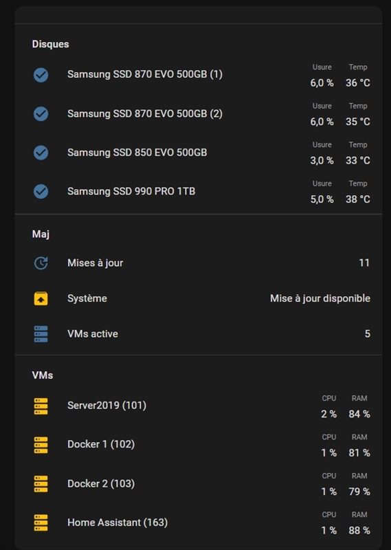

M600 a écrit :
J'ai testé avec template-entity-row, ca affiche le truc mais je perd l'interrupteur de droite et il y a le status "on" a la place. :/
custom:multiple-entity-row
Je fais des trucs comme ça chez moi avec ...
https://rehost.diberie.com/Picture/Get/r/407657

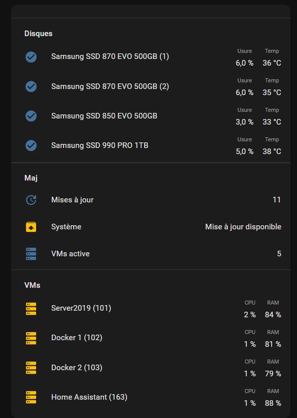

Rah putain trop bien, merci  :D
https://i.imgur.com/pBejgzB.png
Message édité par M600 le 12-07-2025 à 01:12:54
Wow, euh je sais pas... Si tu veux pas tout perdre je dirai de tenter de sauvegarder les données dans un premier temps...
Mais c'est pas beau comme erreur, je saurai pas t'aider là...
Une recommandation peut être, séparer domotique et bases de données...J'ai influxDB aussi mais pas en addon. Je préfère maitriser moi même...
Tu veux bien partager ton code s’il te plaît ?
Ça m’intéresse aussi cette carte  :)
Plus succinct que ce que j’ai  :)
Ps : on peut mettre une confirmation sur le switch histoire de pas éteindre involontairement ?
tap_action:
  confirmation:
    text: Allumer/Éteindre la prise ?
  action: toggle
  target:
    entity_id: switch.smartplug_wifi_geekom_a7
  show_state: false
Mes ventes : [FeedBack] http://forum.hardware.fr/hfr/Achat [...] 4599_1.htm
Après j'ai des backup
NicCo a écrit :
@katkar et M600 : vous utilisez quoi pour votre dashboard ?
- custom:restriction-card
- custom:multiple-entity-row
restriction card sert plus a éviter le doigt qui glisse sur l'app et éteint sans le vouloir. :D
type: entities
entities:
  - type: custom:restriction-card
    restrictions:
      confirm: true
    row: true
    card:
      type: custom:multiple-entity-row
      entity: switch.prise_server
      icon: mdi:server
      toggle: true
      state_color: true
      entities:
        - entity: sensor.prise_server_power
    restrictions:
      confirm: true
    row: true
    card:
      entity: switch.prise_bureau
      icon: mdi:desktop-classic
      toggle: true
      state_color: true
      entities:
        - entity: sensor.prise_bureau_power
Message édité par M600 le 12-07-2025 à 11:29:32
