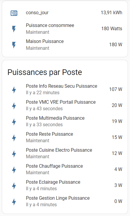

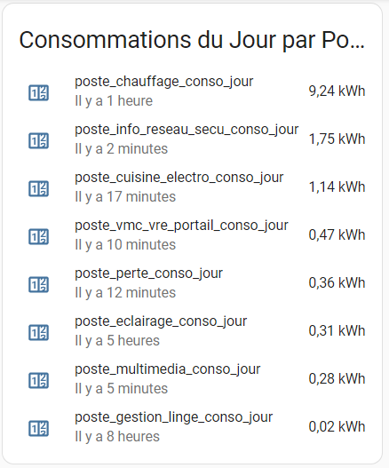

Et un exemple des consos cumulées par poste depuis minuit jusqu'à 16:22 aujourd'hui (la PAC a beaucoup tourné cette nuit en heure creuse pour mettre la maison en chauffe et chauffer l'ECS) :
http://www.image-heberg.fr/files/1 [...] 196146.png
Je serais curieux de savoir comment vous arrivez à 400 ou 500W de talon.  [:cerveau paysan]

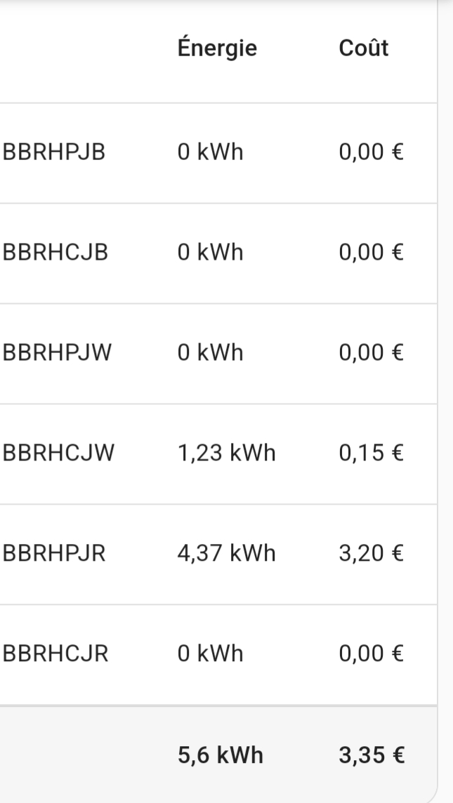

Fin de la première journée rouge :
17.59 kWh HP soit dans les 13 €
dont 9 kwH pour la PAC
Mercredi donc journée des enfants (+ Papa en TT et Maman à la maison) donc pas mal de consoles / TV (ca consomme une SerieX  :o ) et pas d'optimisation la nuit derniere à cause de mes scenarii foireux
Peux largement mieux faire donc mais la journée n'a clairement pas été très froide avec un beau soleil jusqu'à 15h  :o
n°420019

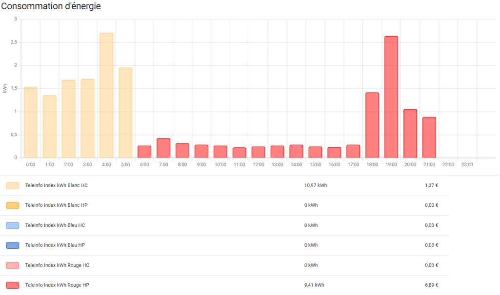

lazer127
Posté le 29-11-2023 à 22:31:59  profilanswer
Bilan première journée Tempo Rouge
HP : 14.004 kWh soit 10.26 €
Dans ma simulation Tempo, j'ai tablé sur une moyenne de 40 kWh en HP par jour rouge (basé sur la conso 2022, donc sans optimisation, et rentable quand même), donc je suis largement en dessous :)
Le soleil de la matinée a bien aidé, j'ai même eu un poil d'injection du surplus solaire de 0.361 kWh, et a part la fraicheur du matin, c'était une journée finalement assez clémente.
Sur le graph quotidien, on voit bien l'effort réalisé sur la conso entre 6h et 22h (là j'ai les 2 PAC et 2 radiateurs électriques qui viennent de redémarrer... et j'ai pas la voiture car je l'ai décalé à demain soir vu qu'on sera en HC Blanc plus intéressant)
La courbe verte représente la conso à J-1, donc même jour pour jour, on voit bien l'effort de baisse de consommation pour cette tranche HP rouge.
http://lazer127.free.fr/HFR/Teleinfo_Tempo_Rouge_20231129.png
EDIT : pic de 5880 W pour un abonnement de 9 kVA soit plus de 10 kW, je suis laaaaarge, même un jour rouge où théoriquement je devrais consommer beaucoup :D
EDIT2 : je me distribue un mauvais point pour mon pic HP rouge à 19h précise, quand madame a lancé le four, pile au moment de tension sur le réseau  [:tinostar]
Message édité par lazer127 le 29-11-2023 à 22:36:01

jluc2808 a écrit :
@shaad on y va:
- mes 2 VMC (dont 1 est à 25w et l'autre 20w) = 45w
- mes 2 frigos (congélo) = 18w + 7w = 25w
- mes équipements domotiques et box
   * 6 unifi (4 ac-pro 4*9w, 2 U6-mesh 2*11.4w) = 58.8w
   * livebox = 11w
   * NAS 918+ (avec 4 disques 8 Gb) - chargé la nuit à 12w + 4*5w disques = 32w
   * box permanente (eedomus 2w, lifedomus 5w, tahoma + energy easy connect 0.5w, pont hue 0.2w, Hub usb 0.2w, 3 switch D-Link 24 ports POE+ 3*15,4w, 3 PC veille profondes 3*0.2w, 2 tablettes android allumées 2* 15w, 4 echodot 4*1.78w) = 91,62w
    * 5 multiprises avec voyant = 5*1w = 5w
    * 4 téléphones en charge + 2 tablettes + 2 Ipad = 8*2.35w (moyenne entre charge et branché) = 18.8w
    soit total domotique = 217.22w
mes équipements audio en veille
    * 2 TV plasma = 2*0.8w = 1.6w
    * ampli yamaha RX-A840 = 0.1w
    * 2 decodeurs canal+ SAT 2*10w =20w
    soit = 21.7w
mes équipements autres
    * energymeter solaire = 12w
    * onduleur solaire mode nuit = 0.5w
    * PAC air/eau en veille 18kw daikin (hors chauffe) = 150w
    * portier + portail en veille = 0.5w + 1.7w = 2.3w
    * 2 switch LORA longue distance = 2*0.3w (jamais en veille) = 0.6w
    * onduleur solaire mode nuit = 0.4w (transmission toutes les 5s)
    * soit total autre = 165.8w
donc si on additionne le tout on est à 474.72w
en fonction de la vie nocturne de la maison (TV, lampe, .....) je pense retrouver mes 520w
edit:  je mesure pas tout, donc j'ai pris pour beaucoup d'équipement les données constructeurs en veille (dans les docs constructeurs ou en recherchant sur le net) , pour le talon je le mesure de 3 manières, avec mon energymeter de chez solaredge qui capte ce qui sort et rentre à la maison (y compris ma prod/conso solaire), avec mes données linky de la veille que je récupère via API et avec 3 pinces ampèremétriques branchées sur mon triphasé en arrivée du compteur linky dans mon disjoncteur principal et pilotées par un zipato z-wave.
Les 3 données sont assez cohérentes à quelques watts près et me permet de combler les trous si un des 3 équipements est en panne ou s'est arrêté.
Donc beaucoup d'équipement, et surtout certains hyper énergivores en 'veille'. Ta PAC Air/eau hors-chauffe @150W comment c'est possible ? Ils passent où les Watts ? La mienne tourne @7W en veille. Ou alors tu inclus la conso des circulateurs d'eau mais du coup c'est plus tout à fait de la veille ni du talon.
Tes équipements Unifi consomment beaucoup aussi, même si ça reste marginal sur le total. Sans doute lié au modèle pro. J'ai 4 AP Unifi, ils sont sont tous entre 2 et 4W, ils sont tous configurés en faible puissance. Mes 4 switch Unifi Flex sont eux entre 1 et 2W.
Ton NAS consomme pas mal aussi, tu ne mets jamais les disques en veille du coup ?
Beaucoup de box 'domotique' propriétaires aussi.
Merci en tout cas, c'est intéressant.  :jap:
Je me rappelle qu'il y 4 ans et demi, ma conso talon tournait autour de 37W dans notre précédent appart'.  :D
http://lazer127.free.fr/HFR/Telein [...] 231129.png
La qualitance encore  [:cerveau lent] Tu m'as flingué sur la tasse de café  [:rofl]

Ca ressemble à Shaad chez moi. De la chauffe entre 18 et 21h.
Le matin j'ai bourriné les HC pour charger 2 chauffages à accumulation.
Au final 10,5 kwh en HP rouge et 35 en heures creuses sur la journée complète.
Journée à 12€ vs 7€ hier en jour blanc, pas mal.
