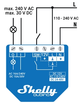

shebangz a écrit :
Quelqu'un a déjà branché un FGD-212 avec : boutons poussoirs + va-et-vient + neutre à l'interrupteur ?
Je n'ai pas réussi à trouver le schéma de cablage :).
Euh... si ce sont des poussoirs (monostables), alors ce n'est pas un montage de type va et vient, qui utilise par principe des bistables.
J'ai eu ce cas de figure, c'est à dire bistables en va-et-vient, mais comme je déteste ça (une chance sur 2 que le bistable soit dans la mauvaise position, ça perturbe mon coté maniaquo-autiste :o ) j'ai remplacé les bistables par des monostables et du coup on se retrouve dans une configuration télérupteur, c'est le module FGD qui joue le rôle de télérupteur, qu'il suffit d'installer dans l'une des 2 boites.
EDIT : tu as tous les schémas de câblage sur les tutos domotique-store.
https://tutoriels.domotique-store.f [...] 0poussoirs

eeeinstein a écrit :
RTFM du module
https://kb.shelly.cloud/knowledge-base/wave-1
C'est un switch entre le 0 et le 1, normal qu'il ne ce passe rien..
mets la phase sur le 0 et ta lampe sur 1  et ça va marcher.
Effectivement les 2 bordes de gauche sont dédiées au switch des phases.
C'est pas du tout clair sur le fameux manuel que j'avais lu avant de câbler :
https://rehost.diberie.com/Picture/Get/f/226647
Ça ne correspond pas à mon cas d'usage qui est une configuration sans interrupteur, et il n'y a pas d'autres schema sur la notice :/
Donc c'est pas en lisant cette dernière que j'aurais trouvé, heureusement qu'il y a HFR [:froghettosky62:3]
Merci encore :jap:

eeeinstein
Électricien au CERN
Posté le 29-11-2023 à 12:24:02  profilanswer
La KB est pourtant bien fourni ^^
