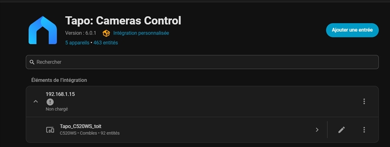

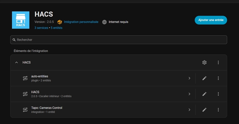

Hmm, depuis quelques jours j'ai pas mal de soucis avec l'intégration Tapo: Cameras Control que j'ai installée via HACS.
En y regardant de plus près, je me rends compte que même si mon HACS semble à jour :
https://rehost.diberie.com/Picture/Get/r/512297
Mon intégration Tapo elle, est complètement dépassée :
https://rehost.diberie.com/Picture/Get/r/512298
On en est à la version 7.1.13 désormais :ouch:
Problème, HACS ne me propose pas la MAJ et je ne sais pas comment la débloquer :??:
EDIT : OK bon bah il fallait simplement cliquer sur "Retélécharger" (ou plutôt forcer le téléchargement par dessus l'ancienne version bloquée) :jap:
Message édité par DiB91 le 07-05-2026 à 11:11:59
