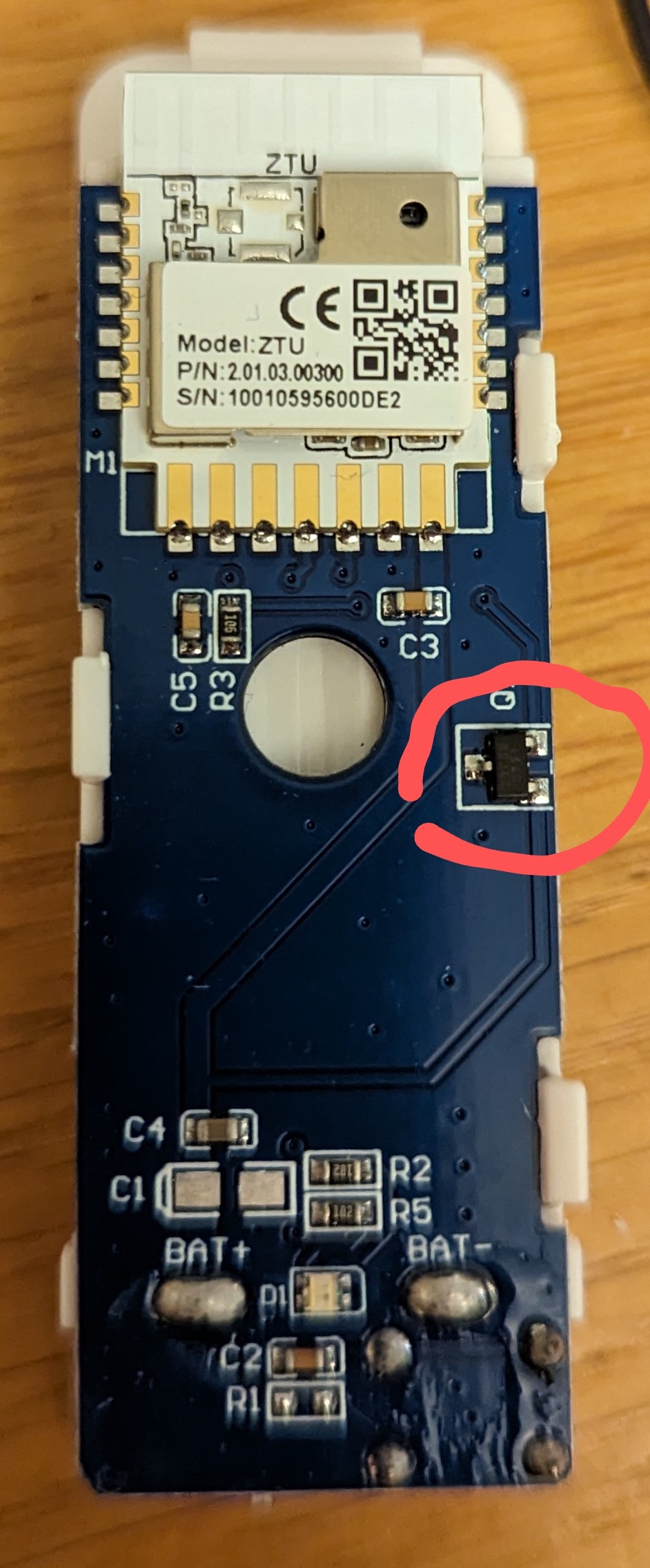

Phenix21 a écrit :
Hello !
Petite question HB  :O
J'ai bidouillé un bouton Ikea pour récupérer la sortie contact sec du gazpar comme ici
Problème, le bouton est HS, et j'ai voulu le remplacer par un contact d'ouverture tuya de ce style, sauf que j'arrive pas à trouver où brancher mon contact sec. Une idée de où je peux piquer ça, sachant que les bornes autour de Q1 entouré en rouge ne donne rien ?
Merci !
https://rehost.diberie.com/Picture/Get/t/226816
Tu peux pas sortir le PCB qu'on voit l'autre côté ? Ca devrait être assez évident normalement !
