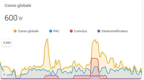

jluc2808 a écrit :
oula  :whistle:  je suis un mastodonte, j'ai pas réussi a descendre en dessous de 520w en talon moyen la nuit.
malheureusement je ne peux pas trop alléger - 2 VMC (dont 1 sur la cave/garage que je ne peux arrêter ==> humidité tout de suite), 2 congélos et 2 frigos (pareil je ne peux pas les arrêter, le studio est occupé), les équipements informatiques sont arrêtés sauf les box et équipements domotiques/NAS/switch/AP wifi/livebox/router LORA, 2 télés en veille qui consomment pas plus qu'une prise domotisée
Je ne comprends quand-même pas comment tu arrives à 520W de talon.
J'ai aussi 2 VMC : une consomme entre 18 et 20W suivant l'ouverture grande vitesse de la bouche de la cuisine ou non. La seconde moins puissante consomme consomme 8 ou 9W.
Ou alors tu as des VMC qui ont 15 ans et consomment chacune 50-60W.
Je n'ai que 2 frigos (dont un faisant congel) et une cave à vins, et pas de congel dédié, mais de toute façon en veille ça ne doit rien consommer, juste le circuit qui surveille la température.
J'ai aussi pas mal de matos qui tourne H24 : 1 onduleur, 1 box, 1 routeur, 2 mini-serveurs, 1 alarme, 5 switchs (dont un 24 ports POE), 4 AP Wifi, 4 caméras POE, 50 ou 60 modules domotiques 230V (Fibaro et Shelly), 1 télé, 1 projecteur, 2 box Android, mon visiophone qui consomme 14W (j'ai en projet de le changer depuis 2 ans mais je repousse sans cesse...), la pompe à chaleur, ... et plein de matos en veille : 2 PC, SL / ML / LV, 2 fours, plaque induction, les portails voiture et portails garage,.... J'ai même 8 transfos USB derrière des prises murales, je n'ai jamais pris le temps de mesurer la conso d'un de ces transfos Schneider.
Et là en ce moment même je suis à 180W. Et ce n'est pas mon Linky qui déconne puisque la pince de mon gestionnaire d'énergie Emporia branchée sur l'arrivée générale me donne exactement la même chose (il y a parfois 10 ou 20W d'écart mais là c'est identique à l'instant T). Et quand je fais la somme de conso de tous mes circuits individuels j'arrive bien entre 180 et 190. Exemple de screen de mes consos instantanées il y a 2 minutes regroupées par poste principaux de consommation :
http://www.image-heberg.fr/files/1701271057404541173.png
Et un exemple des consos cumulées par poste depuis minuit jusqu'à 16:22 aujourd'hui (la PAC a beaucoup tourné cette nuit en heure creuse pour mettre la maison en chauffe et chauffer l'ECS) :
http://www.image-heberg.fr/files/1701271359795196146.png
Je serais curieux de savoir comment vous arrivez à 400 ou 500W de talon.  [:cerveau paysan]
Message édité par Shaad le 29-11-2023 à 16:25:27
n°419952
Shaad
Posté le 29-11-2023 à 16:31:00  profilanswer
