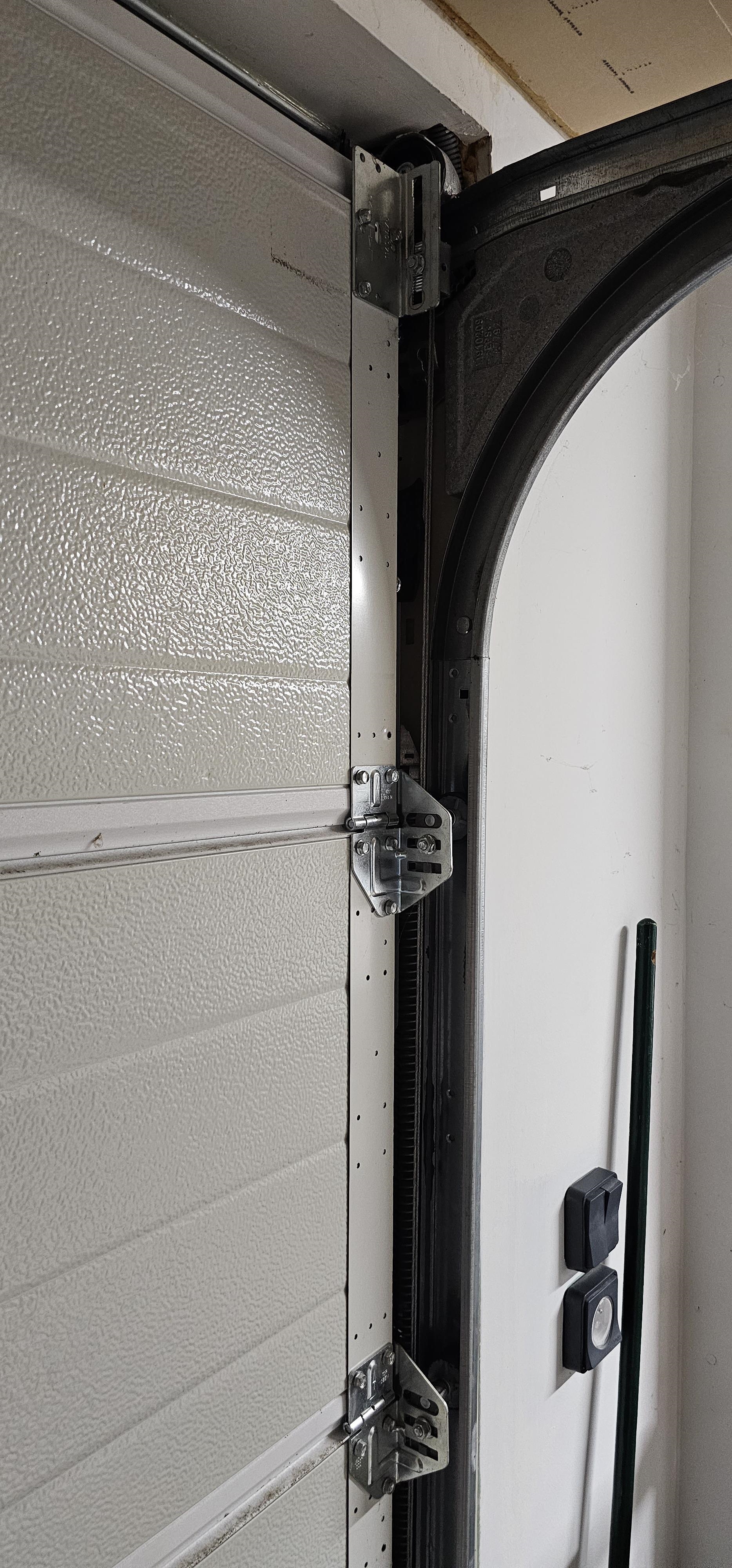

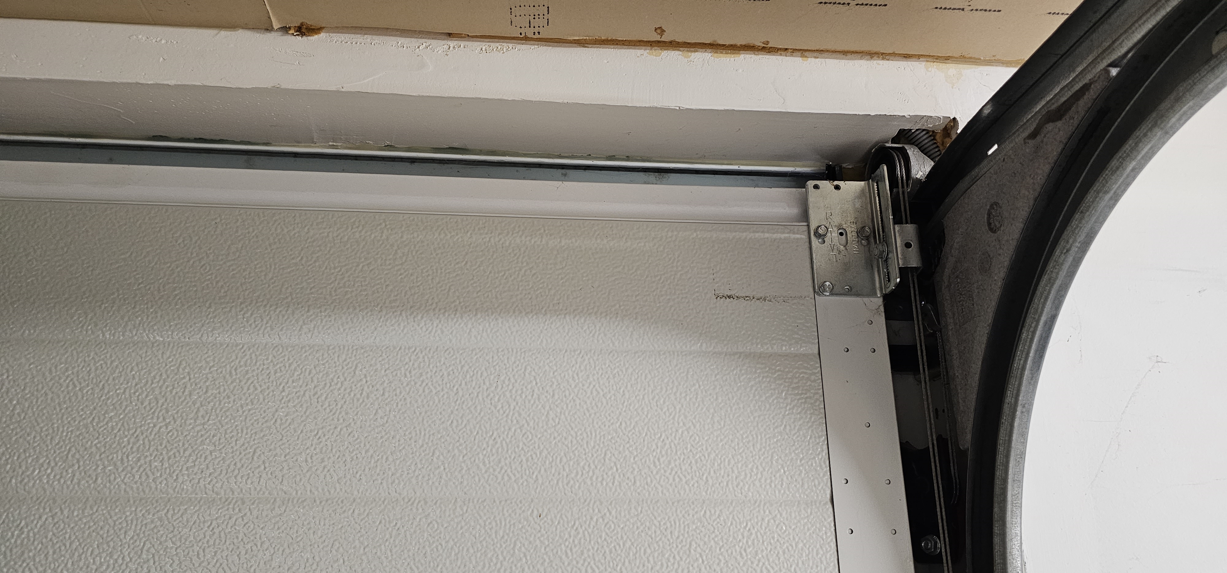

Posté le 17-08-2023 à 12:35:04  profilanswer
RiderCrazy a écrit :
Photo ?
Y'a tellement de possibilités de montage que ça me parait bizarre.
J'ai même vu un montage de quelqu'un qui avait fait un trou sur le dessus de sa porte pour intégrer le module et collé un néodyme fin à l'applomb sur le dormant.
Je te fais ça cet aprem  :jap:

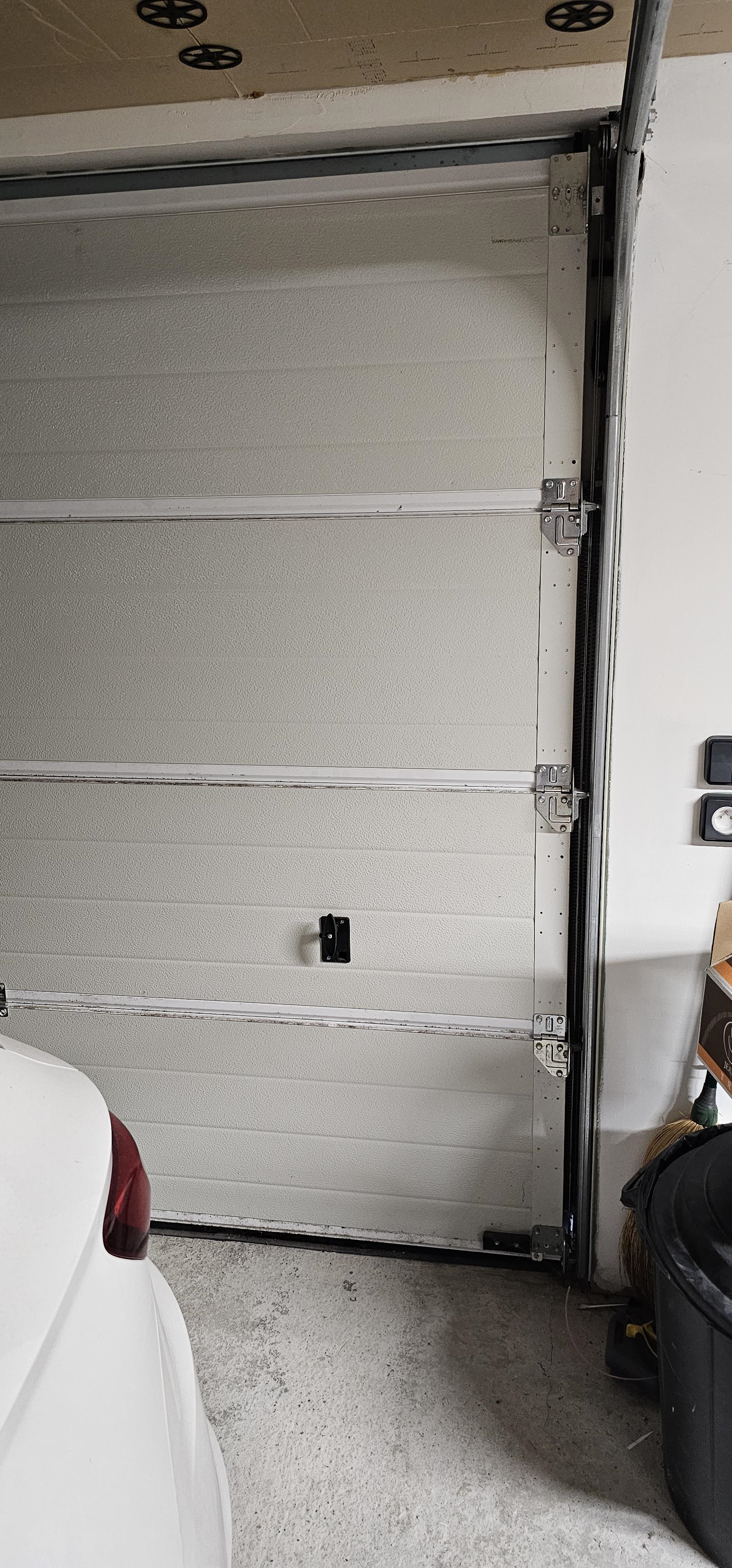

pour ma porte de garage j'ai mis le capteur sur le rail, et l'aimant sur une pièce en plastique qui bouge avec la chaine
n°409340

n°409345
RiderCrazy
Posté le 17-08-2023 à 15:06:45  profilanswer
T'as certainement un rail au centre avec la chaine et moteur qu'on voit pas sur les photos.
Du coup, tu peux voir un montage comme ça :
https://preview.redd.it/vwgmazn27a7a1.png?width=1440&format=pjpg&auto=webp&s=bd9b1156e7a7dd3ca77906e42e1874da06e61065
Sinon j'aime bien cette idée, mais ça implique de visser dans la porte :o
https://preview.redd.it/k1ra698p3c7a1.jpeg?width=638&format=pjpg&auto=webp&s=1fcab299faa896859272828843a20c21a632ba6d
Edit : autre solution, utiliser un capteur de vibration qui permet d'avoir l'angle du capteur
https://there.oughta.be/a/smart-garage-door
Message édité par RiderCrazy le 17-08-2023 à 15:08:34

Ouais j'ai ça, mais l'aimant est sur la chaîne ?

Perso j'ai fait comme ca, j'ai mis un capteur d'ouverture aqara a cet endroit sur ma porte, sans meme le fixer, ca tiens juste parce que c'est aimanté, et ca fonctionne tres bien depuis plus de 1 an.

C'est ce que j'ai fait chez moi aussi, l'aimant est sur la pièce en plastique qui permet de "fermer" la chaine, c'est juste collé avec ce qui est fourni par défaut sur les aqara (c'est tombé une fois en 2ans avec les vibrations => j'ai remis du double face)

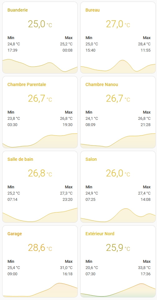

J'ai commandé mes capteurs, je vais pouvoir tester tout ça :D
Sinon j'ai fini par réussir à installer certaines extensions lovelace depuis HACS cette fois-ci.
Et ça rend bien par rapport à ce que j'avais sur Grafana.
https://rehost.diberie.com/Picture/Get/t/202588
Après c'est pas parfait, mais ça fera l'affaire.
Message édité par nucl3arfl0 le 17-08-2023 à 23:05:51
Tu peux même faire varier les couleurs selon les valeurs ;) Comme ça tu as à la fois la courbe, mais aussi directement l'indication visuelle si c'est dans de bonnes valeurs ou pas.
https://zupimages.net/up/23/33/rpkk.jpg

n°409510
DayWalker ​II
Posté le 19-08-2023 à 12:58:06  profilanswer
Un graphe sans coordonnées (axes gradués, titre et unités) : totalement inutile.
C'est d'ailleurs un gros reproche à la vue "capteur" (sensor ?) de HA... A part faire des traits, ca ne sert pas à grand chose.
Message édité par DayWalker II le 19-08-2023 à 13:06:42
