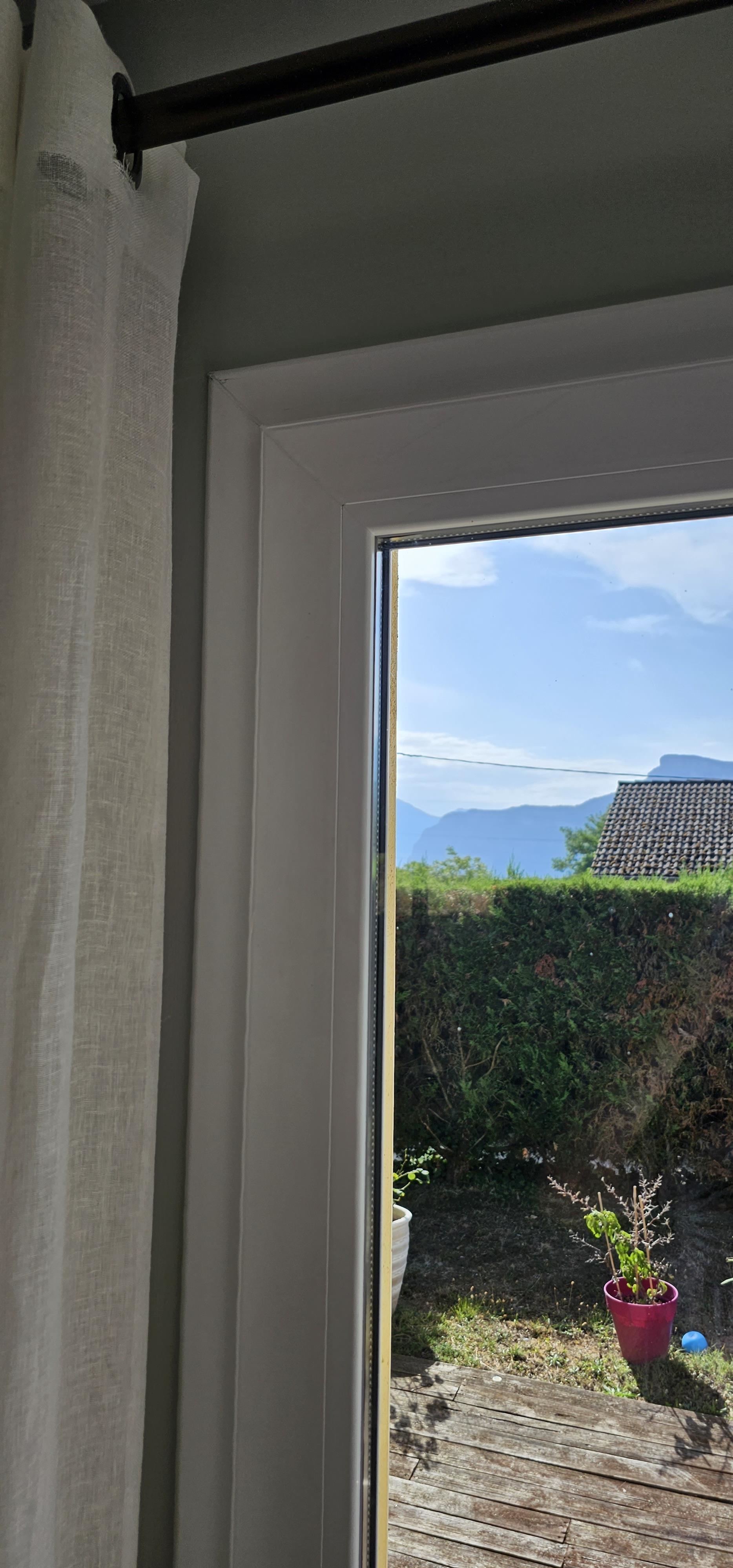

Salut,
Deux questions :
- j'aimerai domotiser ma porte de garage, le moteur c'est un novomatic 200, une idée de comment je pourrais m'y prendre ?
- je cherche des capteurs d'ouverture / fermeture mais qui fonctionne quand la porte/fenêtre est avancée par rapport au dormant. Les capteurs que je trouve nécessite d'être proche de moins de 2cm mais surtout complément alignés

the_skwi
Posté le 17-08-2023 à 09:09:11  profilanswer
pour ma porte de garage, j'ai "simplement" acheté une télécommande supplémentaire, et connecté un simple relay sur un esp aux extrémités du bouton poussoir
mais sur la plupart des moteurs tu dois pouvoir connecter le relay dessus directement (sans avoir besoin de la télécommande), je n'avais pas réussi sur le mien.
pas compris pour le capteur de porte, en général c'est la partie électronique sur le dormant, et l'aimant sur la porte.
Dans ton cas la fenêtre est toujours ouverte/déportée et tu souhaites savoir quand ça bouge? peut-être un capteur de vibration dans ce cas

nucl3arfl0
Better Call Saul
Posté le 17-08-2023 à 10:21:57  profilanswer
https://rehost.diberie.com/Picture/Get/f/202338
Sur la photo, tu verras que la porte (ou la baie) n'est pas à fleur avec le cadre / dormant.
Je vois pas comment aligner les capteurs.

RiderCrazy
Posté le 17-08-2023 à 10:45:12  profilanswer
Tu mets le capteur sur le dormant et l'aimant sur le dessus de l'ouvrant. Montage classique.
Tu peux même changer l'aimant par un néodyme plus fin, ça fait le job.

nucl3arfl0
Better Call Saul
Posté le 17-08-2023 à 11:35:02  profilanswer
Mais ça fonctionne si c'est pas aligné ?
Parce que si je fais ça, le capteur et l'aimant seront décalé de la profondeur de l'ouvrant par rapport au dormant.
