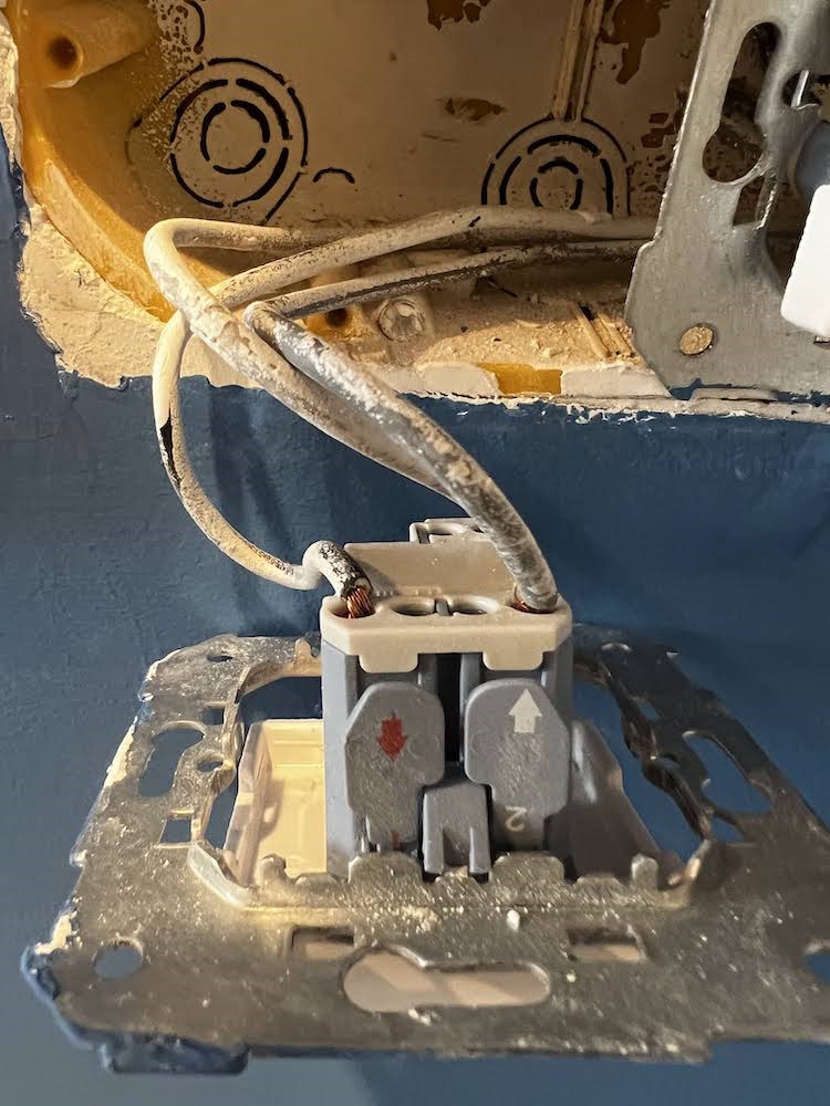

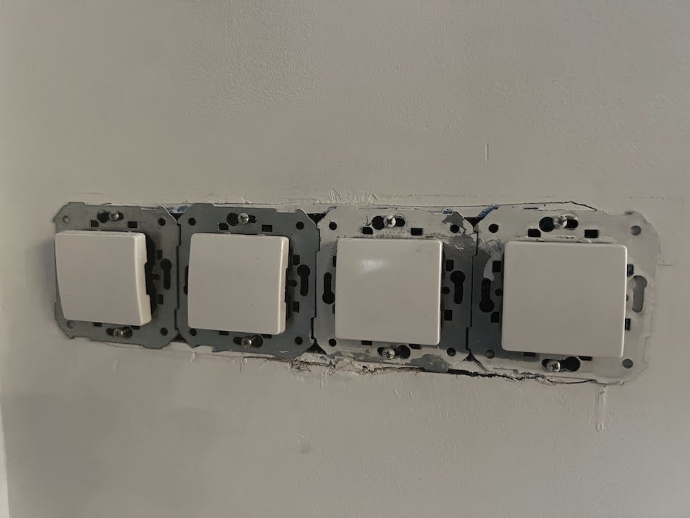

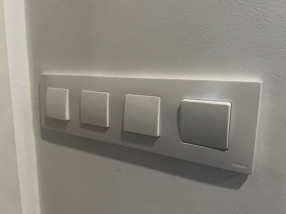

Bonjour à tous,
J'étais passé dans le coin il y a quelque temps car je voulais rajouter des modules wifi pour contrôler mes leds encastrées connectées à des va-et-vient.
N'ayant que 3 fils par interrupteur et pas de neutre à dispo, l'un de vous je pense m'avait conseillé de partir sur le module Shelby 1L (sur le topic SFBA je crois :o)
https://rehost.diberie.com/Picture/Get/f/152807
J'ai regardé comment faire les connexions sur le forum de Jeedom (https://community.jeedom.com/t/shel [...] ient/42008), mais je ne vois pas comment récupérer les fils.
Mes interrupteurs sont distants de quelques mètres, les fils partent dans le plafonds je ne sais où pour être ensuite connectés à je ne sais pas combien de LED encastrées (entre 4 et 6 par interrupteur), c'est le bazar, je n'ose pas y toucher .. :pfff:
Auriez-vous une solution différente à proposer, plus "simple" ?
Je me disais que c'était peut-être faisable de virer le système de va-et-vient "physique" pour le remplacer par un seul interrupteur principal (avec wifi et RF intégré) + un interrupteur secondaire connecté en RF au premier (les modèles ci-dessous fonctionnent avec Tuya que j'utilise déjà pour les volants roulants, ça me va très bien)
Pour l'interrupteur principal, je pensais à ça :
https://es.aliexpress.com/item/4001 [...] pt=glo2esp
Pour le secondaire, celui-là :
https://es.aliexpress.com/item/32959653844.html
Le prix est à peu près le même entre interrupteur avec module intégré et module seul, donc c'est pas un souci.
Si c'est faisable, comment feriez-vous au niveau câblage côté principal, et pour shunter l'ancien secondaire ?
Les nouveaux interuppteurs peuvent-ils remplacer les actuels ? Ici ce sont des interrupteurs uniques, j'ai actuellement 2 platines de 4 interrupteurs côte à côte :(
https://rehost.diberie.com/Picture/Get/f/152809
https://rehost.diberie.com/Picture/Get/f/152810
Merci pour vos retours :jap:

Salut jix,
Voici le schéma de principe d’un allumage va-et-vient :
https://i1.wp.com/btp-cours.com/wp-content/uploads/2019/05/scheCC81ma-eCC81lectrique-va-et-vient.png?fit=1200%2C630&ssl=1
Sur l’interrupteur de gauche, le fil rouge est la phase. Les deux fils orange qui relient les deux inters entre eux sont appelés navettes. En pratique, elles peuvent être croisées, ie. la borne 2 d’un inter reliée à la borne 1 de l’autre inter et inversement. Le fil violet sur l’inter de droite va à la lampe. Le fil bleu est le neutre, il est branché directement à la seconde borne de la lampe.
Pour transformer un va-et-vient en simple allumage, d’après ce schéma de principe, débrancher de chaque côté une des deux navettes et shunter l’un des inters au choix, en reliant ses bornes L et 1. Sur l’autre inter non shunté, raccorder l’inter wifi en respectant son schéma de branchement. Le condensateur fourni est à raccorder en parallèle de la lampe.
Note : parfois, sur l’inter de droite de mon exemple, le neutre est présent sans être raccordé. Il ne fait que passer dans les gaines. Cela ouvre la possibilité d’utiliser un module plus standard. Dans ce cas, shunter l’autre inter.
