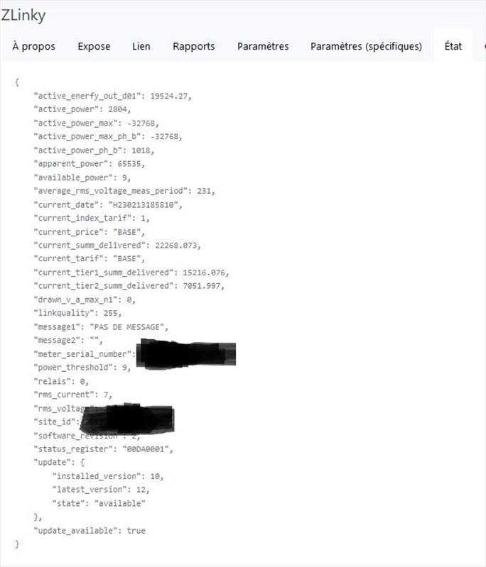

Dephi a écrit :
(Z2M avec COnbee 2, mode standard, BASE et mono phasé)
ça vient de là, normalement le compteur est réglé en mode TIC historique.
En mode standard tu as des infos différentes.
Edit, en page 2 de ce document tu auras quelques infos concernant le mode TIC qui permettront de choisir celui qui te convient :
https://www.capeb.fr/www/capeb/medi [...] N17TIC.pdf
Si tu as besoin de changer de mode :
https://particuliers.engie.fr/aide- [...] n-tic.html
Message édité par LordK le 13-02-2023 à 13:40:12
Sur l'ecran du Linky c'est bien précisé "Standard TIC"
ou alors j'ai pas compris ce que tu veux dire..
Faute de mieux, j'ai cré un indicateur à partir de EASF01 en mode hourly, on verra ce que ca donne en attendant
(+ utilisé sous le module Energy), je checkerai d'ici quelques jours si ca colle avec le relevé Enedis
Ton Linky est en mode standard, c'est pour cela que tu as ces infos.
Moi (nous ?) je suis en historique. Les infos sont différentes entre les deux modes.
T'as le détail ici : https://github.com/fairecasoimeme/Z [...] historique
Le mode se change auprès de ton fournisseur d'énergie.
Message édité par RiderCrazy le 13-02-2023 à 14:51:38
Je dis justement que c'est parce que tu es en mode "TIC Standard" que tu as des infos différentes des notres car nous sommes en "TIC historique", comme paramétré de base.
Message édité par LordK le 13-02-2023 à 14:59:12
Bah ouais mais en standard ya justement plus d'informations, donc du coup c'est bizarre qu'il en ait moins que vous non ?
Non, il en a bien plus que moi.
C'est juste que celles que j'ai, il ne les a pas  :pt1cable:
Edit : j'ai 9 capteurs qui remontent : Active register tier delivered; ADPS; BASE; Current tarif; IINST; IMAX; ISOUSC; Meter serial number; PAPP.
Message édité par LordK le 13-02-2023 à 15:36:36
Vu que le mode standard est un mode histo+, je pensais que j'aurai toutes les données du mode historique mais aussi d'autres en plus.  :D
Peut être qu'elles ont été renommées, mais j'ai aucune info qui véhicule une valeur en vA... :/
Que les index en kWh qui sont remis à jour régulièrement
edit : ca devrait être SINSTS d'apres la doc, mais elle reste figé à 65 535 VA  :o
Merci pour la doc, je vais la relire
25 ici si j'ai bien compté..
Message édité par Dephi le 13-02-2023 à 16:29:15
Tu pourrais faire des screens de Z2M, onglets expose, liens, rapport, paramètres (spécifiques) et état ?

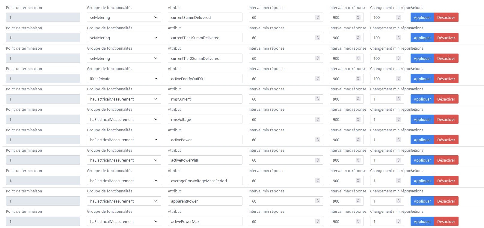

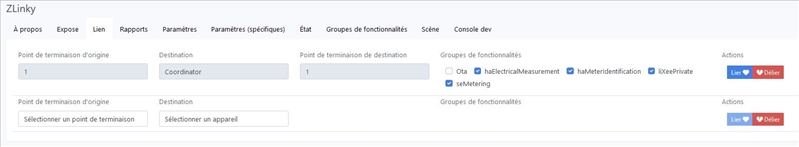

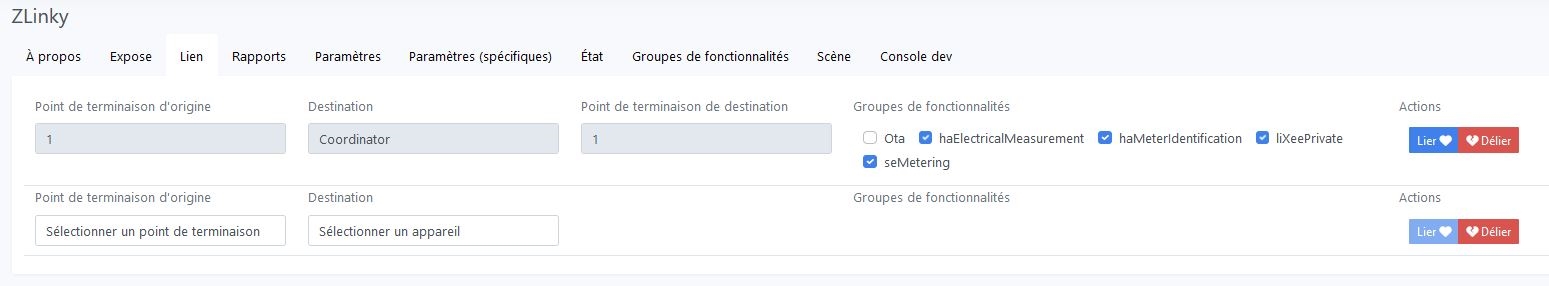

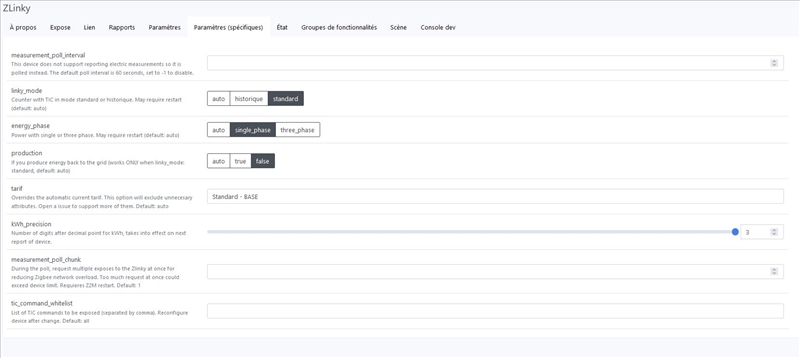

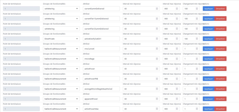

Posté le 13-02-2023 à 19:04:19  profilanswer
Allez, parce que je suis sympa  :D
T'as des pbr similaires ?
Quand ca marchera (si ca marche un jour   :o ) si je veux eviter de spammer le reseau Zigbee, je peux desactiver les items qui ne m'intéressent pas dans l'onglet Rapport ?
https://rehost.diberie.com/Picture/Get/r/152483
https://rehost.diberie.com/Picture/Get/r/152484
https://rehost.diberie.com/Picture/Get/r/152485
https://rehost.diberie.com/Picture/Get/r/152486
https://rehost.diberie.com/Picture/Get/r/152488

RiderCrazy
Posté le 13-02-2023 à 20:50:10  profilanswer
Aucun soucis de mon côté, on essaie juste de t'aider :o
Pour ma part, au niveau paramètres, j'ai tout en auto et le polling à 10 secondes.
Ton compteur devait être en HP / HC avant, d'où le EASF01/EASF02. T'es en contrat 9kVA. Rien d'anormal jusque là.
EAST c'est ta puissance consommée totale. Ca devrait augmenter selon le délai de polling.
CCASN semble être la puissance consommée instantanée.
Là où je tique, c'est SINSTS/apparent_power qui est censé être la puissance apparente, mais à plus de 65kA, ça parait beaucoup pour ton abo.
Bon 65535, c'est la valeur max d'un entier non-signé sur 16 bits. Du coup, y'a peut être une piste là dessus je pense (erreur d'interprétation du module ou de transfert du linky).
Tu noteras que t'es en V10 et qu'un V12 est disponible. Pas encore eu besoin de le faire mais on peut faire une màj OTA via Z2M.
Changelog V11
Add SINST SMAXN SMAXN-1 "monophasé" compatibility to all plugins
Changelog V12
Add voltage driver
Add main voltage infos
Cluster 0x0001 (Power Configuration) :
Attribut 0x0000 (mains voltage)
Attribut 0x0011 (mains voltage min threshold)
Attribut 0x0012 (mains voltage max threshold)
Add more zigbee radio reactivity - Now you can send and receive zigbee requests during Linky acquisition
Aucune idée
n°395948

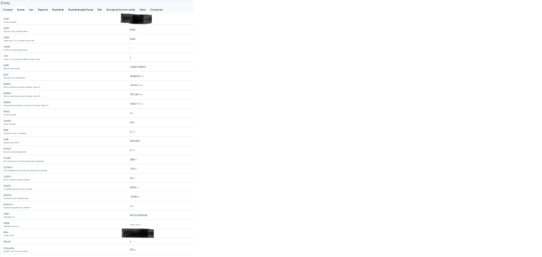

Changelog V11
Changelog V12
Add voltage driver
Merci pour ton aide  :jap:
J'avais fait l'update via OTA dimanche, ca me semblait logique qu'il m'avait passé sur la derniere version (12)  :o , bref MAJ en cours merci
Effectivement j'étais en HP/HC il y a 2 ans.
Je tenterai déjà le pooling à 30 secondes, on verra plus tard pour plus bas
Post update, j'vais voir si c'est mieux sur les EAST & CCASN, un grand merci à toi  :jap:  :jap:  :jap:
