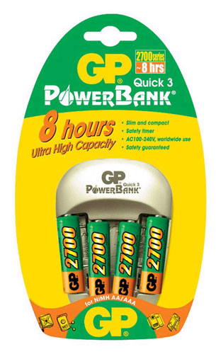

Posté le 30-12-2006 à 00:25:40  profilanswer
hello!
j'ai parcouru rapidement ce qui a été dit mais grosso modo, pouvez vous résumer?
j'ai vu que bcp adorent le rs900 mais honnetement j'ai pas envie de me prendre la tete
le besoin serait pour un flash cobra monté sur un reflex...
que me conseillez vous comme chargeur + accus? quelle marque et quelle capacité?
une fois choisis, quel mode de charge dois-je choisir pour eux? (combien de mA/h?)
au fond je m'en tape de changer mes accus tous les deux ans mais je préfère que ca tienne un minimum... une fonction décharge/recharge serait un plus et je pense tourner avec deux jeux de 4 accus (donc de préférence ca serait mieux si les accus tenaient quelques semaines chargés)... et je suis pas contre faire une petite période de rodage (mais pas faire 10 charges/décharges pour gagner un peu de capacité je m'en fous, préfère un modèle proche de ce que j'achète et cela très rapidement)
merci d'avance pour vos réponses!

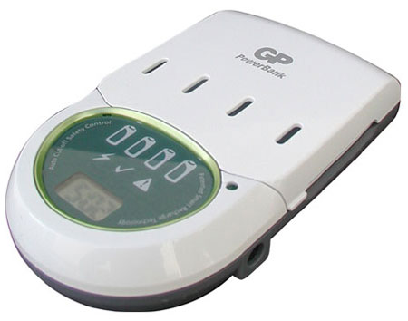

que pensez vous du modèle suivant:
http://multimedia.fnac.com/multimedia//images_produits/zoom/0/9/0/4891199086090.jpg
GP chargeur rapide + 4 batteries AA Ni-MH
Puissance : 2700 mAh
Charge rapide 60 minutes
Message édité par masterkun le 30-12-2006 à 00:36:24
Le message d'avant hier de Dersie fournissait une bonne piste, mais bon il aurait fallu le lire :pfff:
Qui ne te servirait pas à grand chose...
Très bon départ

Posté le 30-12-2006 à 12:59:15  profilanswer
bon j'ai relu plus attentivement les derniers posts et je reconnais avoir fait la feignasse
je pense donc prendre un RS 900 avec un jeu de 4 accus 2700 GP.
c'est pour utiliser avec un SB 800 et j'espere donc que ca devrait bien marcher !!
le jeu d'accus fourni avec le RS 900 étant pas tip top selon les dires, je compte l'utiliser comme backup simplement. (je souhaite utiliser mon SB 800 en permanence mais seulement ponctuellement => soirées, anniv', etc.)
si l'un d'entre vous sait où c'est dispo en magasin sur paris je suis preneur! (selon le site de lacrosse c'est dispo dans les decathlon mais sur sites de decathlon c'est pas affiché) sinon je l'acheterai sur le net si je ne les trouve pas aujourd'hui
Message édité par masterkun le 30-12-2006 à 18:13:42

Posté le 30-12-2006 à 17:13:34  profilanswer
x-files a écrit :
Ne lésine pas sur la qualité des accus, car un flash çà consomme un max lors du rechargement de l'accu (comme pour les APN).
Sanyo, Energizer et qqs autres marquent ne te feront pas regretter ton achat (évite un truc que l'on appelle Digital Power :sweat: )
Jamais vu en vente en magasin, mais si tu trouves, prière de l'indiquer ici, car j'aimerais bien tester. 2 boutiques sur le net ont déjà été indiquées, et vu les prix pratiqués, difficile de trouver mieux :D .
j'ai pris des GP 2700 à la fnac avec leur chargeur 8h que je compte jamais utiliser mais qui peut servir en dépannage.
http://multimedia.fnac.com/multimedia//images_produits/zoom/9/5/5/4891199079559.jpg
pour le rs900 vu que je ne l'ai pas trouvé en magasin, je vais l'acheter sur nouveauxobjets.
pour une 1ere utilisation, pensez vous qu'utiliser le chargeur GP soit déconseillé?
je recois mon sb800 semaine prochaine en théorie et je doute fort que le rs900 soit arrivé d'ici là vu qu'on est en période de congés (les expéditions chez nouveauxobjets reprennent le 3 janvier) et j'aimerais pouvoir le tester :)
