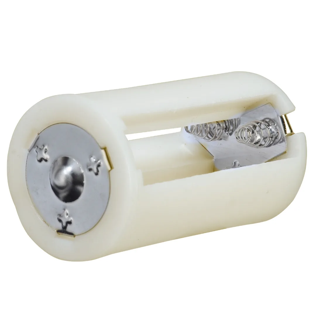

J'utilise une pompe a liquide qui fonctionne sur deux piles D. Plutôt que d'utiliser des piles D, j'utilise un
adaptateur AA-> D pour y mettre mes batteries rechargeables. Chose étonnante, ça fonctionne avec des Eneloop ou des Ikea 2450 mais
pas avec des Eneloop XX (les noires, qui sont censés être les mêmes que les Ikea).
Pour ne pas avoir a changer les batteries toutes les semaines, j'ai commandé ça :
https://ae01.alicdn.com/kf/HTB1JxBIaPLuK1Rjy0Fhq6xpdFXab.jpg
Utilisé sur 2 appareils, ça ne fonctionne pas. J'essaye sur le testeur de pile et ça envoie l'aiguille a fond.
Je teste sur un metrix et ça affiche 3.9v, alors que c'est vendu pour du 1.5v
Vu que c'est 2 pôles dans une polarité et un dans une autre, je viens de commander la même chose mais avec 3 pôles dans la même polarité :
https://ae01.alicdn.com/kf/HTB1MEUXktbJ8KJjy1zjq6yqapXaU.jpg
Par chance, la pompe fonctionne toujours.
n°250879
sjlouis
Posté le 17-03-2019 à 14:31:08  profilanswer
En quoi ce support de batterie t'évite d'en changer toutes les semaines ?
Et si tu as 3.9 V, ça doit être parce que les 3 accus sont en série et pas en parallèle. Celui qui est en photo est bien en parallèle.
Et les Eneloop Pro fonctionnent dans le dernier support ?
Message édité par sjlouis le 17-03-2019 à 14:32:11
n°250882
gsx33
Make France great again
Posté le 17-03-2019 à 15:37:06  profilanswer
Si je passe de 2x1AA avec adaptateur D a 2x3AA avec adaptateur D, je devrais tripler l'autonomie.
Je viens de commander le dernier support donc faut attendre que le reçoive.
n°250932
sjlouis
Posté le 18-03-2019 à 10:52:46  profilanswer
Je ne comprends toujours pas. Une pile D est donnée pour 20.5 Ah. Si tu les remplaces par 3 x AA, tu as au mieux 7.5 Ah, ce qui n'est pas loin de 3 fois moins.
Si tu remplaces 2 x AA par 3 x AA, tu as 50 % en plus, soit 1.5 fois plus (mais toujours 2.73 fois moins qu'avec une pile D).
n°250954
gsx33
Posté le 18-03-2019 à 12:50:13  profilanswer
Pour un semaine, j'utilise :
https://cdn-reichelt.de/bilder/web/artikel_ws/D600/ENELOOP_AA.jpg + https://i2.cdscdn.com/pdt2/7/8/5/1/300x300/sou0702105515785/rw/sourcingmap-coque-plastique-aa-a-d-convertisseur-a.jpg
L'idée est de passer a :
https://cdn-reichelt.de/bilder/web/artikel_ws/D600/ENELOOP_AA.jpg https://cdn-reichelt.de/bilder/web/artikel_ws/D600/ENELOOP_AA.jpg https://cdn-reichelt.de/bilder/web/artikel_ws/D600/ENELOOP_AA.jpg + https://www.picclickimg.com/d/l400/pict/252888252726_/4Pcs-2Aa-%C3%80-D-Adaptateur-De-Bo%C3%AEtier-De.jpg
Ok ?
n°250955
sjlouis
Posté le 18-03-2019 à 12:58:23  profilanswer
Ok, je n'avais pas compris que le premier adaptateur ne contenait qu'un seul AA.
Et les Enelopp Pro fonctionnent dans le dernier support ?
n°250959
gsx33
Posté le 18-03-2019 à 13:39:50  profilanswer
Pas encore reçu le dernier support. Commande en Chine = être patient ;) .
