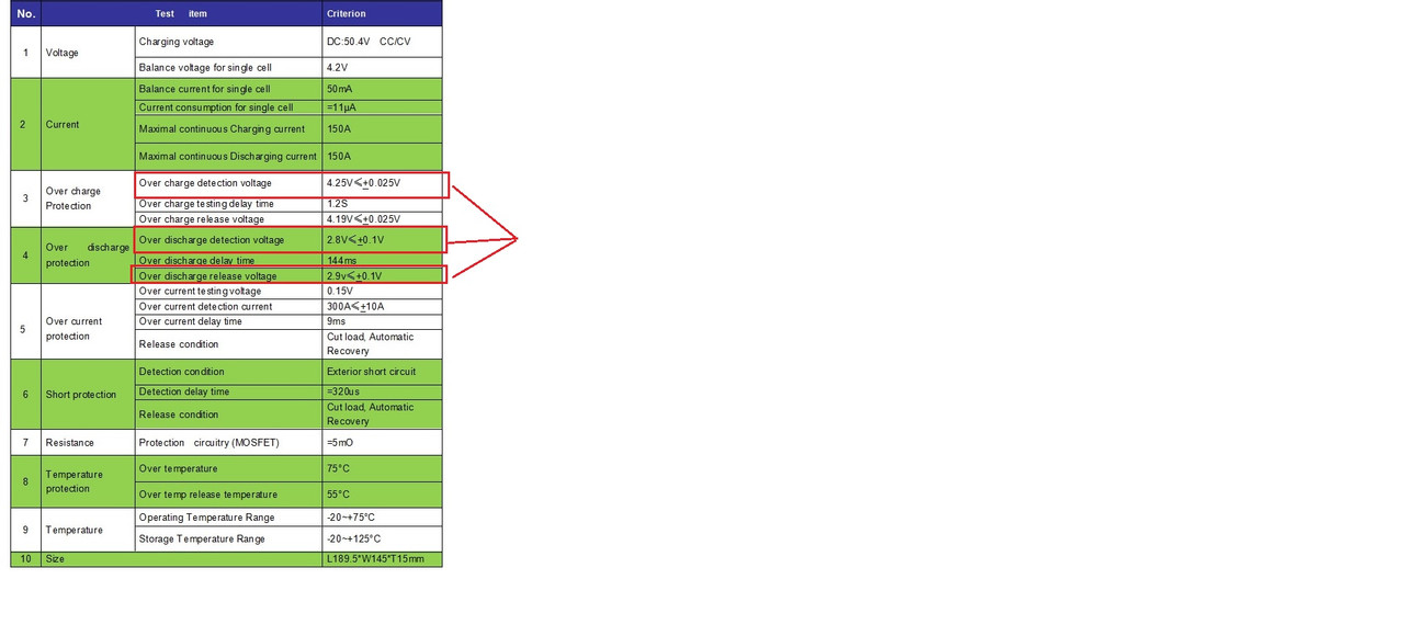

vous en pensez quoi de ce BMs:
https://fr.aliexpress.com/item/12-S [...] 38dbf46-10
niveau puissance et prix ça irai, mais y a des trucs qui me bloque. Ca vous semble pas un peut trop risqué ce que j'ai mis en rouge ?
https://i.postimg.cc/mkv0TYZf/Sans_titre.jpg

Bersac
Posté le 01-10-2018 à 00:10:38  profilanswer
tchou@happy, une question bête, tu as bien alimenté le rotor ?
Le BMS que tu pointes semble correspondre à ton cahier des charges mais il doit être associé à un chargeur.

n°227566
tchou@happ​y
Posté le 02-10-2018 à 16:53:10  profilanswer
Bersac a écrit :
@tchou@happy, tu as actuellement une réduction de 30% sur les LiPo Multistar chez HK, voici le lien.
Celle-ci, 4S - 8 Ah - 12C (soit 96 A)  à 44,90 € pourrait sans doute convenir à ton projet en t'offrant une autonomie acceptable.
Edit : chez HK, privilégier de préférence le magasin EU. C'est un poil plus cher qu'en chine mais la livraison est très rapide (2 jours pour ma dernière commande, envoi gratuit) et ça évite les mauvaises surprises de taxe et autres frais de douane.
Par curiosité, je me suis intéressé au sujet. J'imagine que tu connais cette chaine YT. Effectivement, un couplage étoile est préférable. Il convient de respecter le sens des enroulements, tu en as certainement tenu compte. A priori, une batterie plomb de voiture est mal adaptée pour cet usage. Outre le poids, c'est une batterie de démarrage destinée à fournir des centaines d'ampère durant un court instant. Elle n'est pas conçue pour subir de nombreux cycles de charge / décharge.
Je te conseille également de te préoccuper du chargeur qui déterminera la connectique.
putain! ça fait 3 jours que je cherche des lipo, hier soir en désespoir j'ai commandé chez aliexpress une 4s 8000mah...  :fou:  :fou:  :fou:
Je viens d'annuler ma commande chez ali, j’espère que ça va passer  :sweat:
Pour le chargeur je verrai après avoir déterminé la tension qu'il me faut réellement côté batterie.  il y aura plusieurs batteries et j'aimerai autant me simplifier la vie via un BMS  :jap:
Niveau transmission je vais aussi partir sur un pignon de 7dents et une couronne de 55dents. ça va tirer très court mais de toute façon c'est pour un jouet de gamin...
j'ai fait des essais.
J'ai un autre alternateur, mais moins puissant de 55A.
Je l'ai converti et couplé en étoile. Strictement le même comportement qu'avec mon autre alternateur.
C'est à dire aucune pêche au démarrage.
J'ai donc sorti de quoi mesurer ce qui se passe en sortie et entrée de contrôleur et je pense que le soucis viens de la tension d'entrée.
Moteur à vide, lancé à fond j'ai :
- 9V coté moteur
- 12.2V côté batterie
- 48Hz sur les 3 phases
- 11A en consommation.
Si je fait forcer le moteur la tension de sortie baisse vite pour passer sous les 8V, la fréquence chute aussi un peu et l'intensité bien sur continue à monter.
Ces chiffres m'indique clairement que le soucis viens de cette tension de sortie et de cette fréquence trop faible.
Je me dit qu'en mettant simplement une lipo 4S avec sa tension de 14.8V le problème devrait grandement s'arranger.
n°227584
Bersac
Posté le 02-10-2018 à 18:17:22  profilanswer
Ce sujet de véhicule électrique à partir d'un alternateur est vraiment passionnant. Si je n'étais pas une brêle en bricolage, je tenterais bien un truc avec mon VTT de Décat.
Pour le chargeur, en quelques mots, tu as deux solutions :
1. Avec le BMS  de ton lien que l'on devrait appeler PCM, tu peux utiliser ce genre de modèle raccordé selon le schéma indiqué sur le "BMS".
J'attire ton attention sur le courant d'équilibrage du PCM qui est vraiment très faible ; la charge complète risque de durer des heures. Pour éviter de détruire les prises JST d'équilibrage de chaque accu, tu peux utiliser ceci en supprimant la fiche inutile et en soudant chaque fil avec le connecteur fourni avec le PCM. Prévoir de la gaine thermo-rétractable pour isoler les connexions.
2. Un chargeur de modélisme. Tu peux te passer d'un PCM en utilisant cette alarme de tension basse raccordée sur chaque prise d'équilibrage. Pour mettre en série tes accus, tu peux utiliser des fiches XT90 avec du fil silicone bien souple de section 10AWG soit 5,2 mm² environ
Cette deuxième solution me plait mieux car le matériel est réutilisable et ça fait beaucoup moins de filasse. Un fusible de type AM ne serait pas du luxe. De plus, un chargeur de modélisme est très polyvalent.
Message édité par Bersac le 02-10-2018 à 18:23:12
n°227590
Bersac
Posté le 02-10-2018 à 19:02:11  profilanswer
De ce que j'ai rapidement lu, la solution est de passer en 48 V soit 12S selon ton idée initiale avec l'ESC qui va bien.
