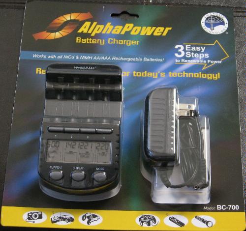

29.13$ avec fdp gratuit pour le "La Crosse Technology BC-700 Alpha Power Battery Charger" qui est un RS700 sur Amazon.
http://www.amazon.com/Crosse-Techn [...] B000RSOV50
n°53973
gsx33
Make France great again
Posté le 15-08-2011 à 00:21:59  profilanswer
Oups,pas la bonne prise par contre :
http://g-ecx.images-amazon.com/images/G/01/ciu/00/40/5ffec060ada0d05abe0ba110.L.jpg
n°53974
