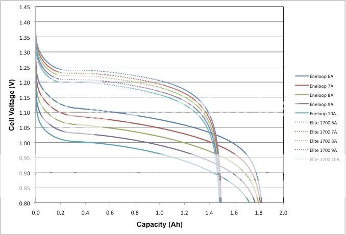

Pnar
supercherie bio logique
Posté le 09-08-2011 à 12:10:10  profilanswer
oui, tu as raison, sauf qu'il y a des Ni-MH qui tiennent les 8 AMP mieux que d'autres :)
http://i976.photobucket.com/albums/ae245/Battery_Guy/Battery%20Testing/Eneloop-Elite_10A.jpg
De plus, les ELITE 1700 mAh étant vendues pour 15 AMP, elles doivent logiquement tenir qqes cycles à 8 AMP ...
Après réflexion, je compte acheter 6 ELITE et les loger dans un "battery holder" de ce type :
http://www.robot-hk.com/products/pololu/0J1057_200.jpg
j'espère avoir ainsi un pack d'accus ayant :
- une puissance approchant celle des Ni-CD
- une capacité à la NI-MH (plus de 1000mAh quoi)
- et la liberté de recharger/réutiliser chaque accu indépendamment
beaucoup de jouets télécommandés fonctionnant avec ce type de pack, ça devrait être utile
a+
n°53947

n°53948
Posté le 09-08-2011 à 14:53:44  answer
Je parlait bien d'accus de type "generiques" (grand public) et pas specifiques, je l'ai archi souligné dans
mes messages precedents
Comme je te disait 8 Amp c'est Bcp, et par exemple si tu utilise le porte piles qui est sur ta photo, la tu a de fortes chances a 8 Amp ou + que:
1) Tu aura une perte enorme du a la resistance des ressorts de contacts (*)
2) Les elements sont Bcp trop colles entre eux, ca va chauffer  :o
Tu essaye cet adaptateur(**), tu colle 8 Amp pendant un bon 1/4h non stop.
Tu reviens ici et tu nous dit tout ;) (ce qui s'est passé etc)
(*) Sur ces puissances la, il faut au pire passer de la tresse sur les ressorts pour le passage en pwr.
Je parle meme pas des oeillets sertis :D et la taille du fil de sortie :lol: etc...
et le mieux evidemment est le pack soudé (en laissant un systeme pour abvoir de l'espace)
J'insiste mais le mieux sur de telles intensitées et de monter en diametre (ex utiliser plutot du r14)
que se bloque sur du AA (bon sauf qd on peut vraiment pas faire autrement).
(**) j'ai ce genre d'adaptateur, deja a 3 Amp pendant 5Mn ca commence a chauffer alors 8 A....
Et effectivement vu ton graphique, je suis impressionné par les performances de tes elites
chapeau bas en tt cas .
Et on voit aussi par la meme occasion l'ecroulement (normal d'ailleurs) des enellops a 6Amp.
