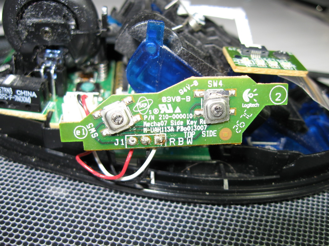

J'ai une vieille souris Logitech G5 v2007 qui a un des boutons sous le pouce qui ne fonctionne plus.
Je l'ai démonté... le "chapeau" d'un des switchs s'est déplacé (c'est celui de droite SW4 sur la photo).
Si je remets en place "le chapeau" du switch , cela fonctionne sans problème mais au bout d'une centaine de clic, cela ne fonctionne plus, le "chapeau" du switch se déplace à nouveau vers le bas...
Voyez vous comment je pourrais faire pour que ce "chapeau" reste en place... :??:
J'avais pensé à mettre des points de colle forte au niveau des 4 soudures mais j'ai peur que de la colle s'introduise à l'intérieur... :D
merci :jap:
PS: j'ai un vieux fer à souder avec des pannes pourris et il doit ètre un peu trop puissant...

Natopsi
☄️Just end it already!☄️
Posté le 17-04-2019 à 21:38:47  profilanswer
Remplacer le switch?
https://www.aliexpress.com/item/5pc [...] 07187.html
ACH/VDSHFRCoin◈1435mm⚡

Space
Profil: Maux des rateurs
Posté le 17-04-2019 à 21:42:37  profilanswer
j'ai rajouté un edit dans mon post :D
[ACH] Samsung S22 - Topic écran Asus 27" 1440p Oled XG27AQDMG - Ma cinémathèque

Space
Posté le 20-04-2019 à 12:09:21  profilanswer
Je pense avoir trouvé la combine pour réparer le switch.
J'ai exercé une pression avec un petit tournevis plat sur le contour du "chapeau" du switch , cela a eu pour effet de le "sertir".
En un peu moins de 3 jours d'utilisation , je n'ai pas eu de problème alors qu'avant en mème pas 1 heure le bouton n'était plus fonctionnel.
Ma vieille souris de 12 ans a encore quelques années devant elle... :o
