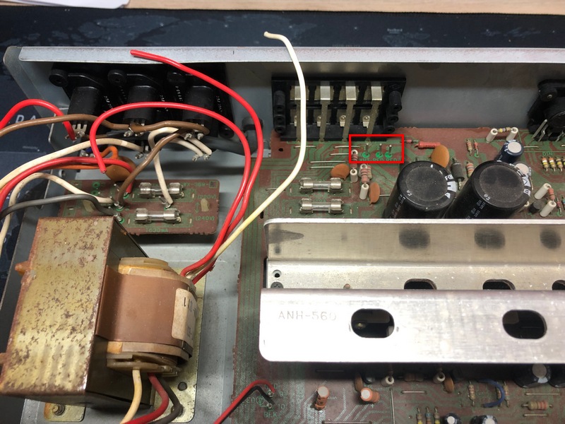

J'ai récupéré un ampli Pionner SA 408, avec les fils en sortie de transfo coupé  :whistle:
https://img.super-h.fr/images/2025/12/22/6ca27fbec567276fcb97957e1c901571.jpg
je sais ou ils se branchent, au niveau du rectangle rouge..
Je pense que l'ordre des 2 fils rouge n'a pas d'importance, et j'aimerais votre avis, et au cas, ou , avec cette photo
https://www.audiovintage.fr/leforum/download/file.php?id=24379&sid=f9e3dc30acdde84eba85fb6dbf65e1d2
je dirais que si besoin, le fil du "haut" en sortie du transfo se branche au milieu, non?
Mon Flickr!    Ma galerie
n°481666
crazytiti
http://crazytiti.free.fr/
Posté le 22-12-2025 à 10:44:24  profilanswer
C'est un transfo avec une sortie symétrique.
J'imagine que le blanc est le point milieu donc l'ordre des fils rouge n'est effectivement pas important.
Le PC est une drogue... Téléchargez mes modèles 3D pour que j'ai du filament gratuit :-D https://www.printables.com/fr/@Crazytiti_1456354
n°481667
TotalRecal​l
Modérateur
Posté le 22-12-2025 à 10:55:30  profilanswer
C'est tout de suite plus facile quand c'est marqué en toutes lettres sur le pcb... Par contre avant de mettre sous tension ça serait bien de vérifier si y a rien en court circuit et ce qui sort du transfo, parce que c'est bizarre d'avoir débranché ça...

loukoum
IdPsn:Damrol_
Posté le 22-12-2025 à 11:50:43  profilanswer
C'est prévu, mais pour ca, faut bien appuyer sur "power"  :o

Aline BOQS
Alsacobéquois.
Posté le 22-12-2025 à 12:16:02  profilanswer
Je crois plutôt qu'il voulait conseiller de tester les sorties du transfo AVANT d'avoir rebranché les 3 fils...
En tout cas, moi c'est ce que je ferais. Car sinon, pourquoi avoir coupé/débranché ces fils ?
n°481677
loukoum
IdPsn:Damrol_
Posté le 22-12-2025 à 13:17:40  profilanswer
Alors, effectivement, avant branchement  :o , j'ai de la continuité entre les 3 fils...
Ne connaissant pas vrmt le fonctionnement d'un transfo (mais j'ai cru comprendre que c'était assez increvable), ca parait normal ?
edit: si j'en crois cette page  ( et que je comprends correctement  :o ) la continuité au sein d'un meme enroulement (primaire/secondaire) est normale
https://kaiweets.com/fr/blogs/news/ [...] XLkAo0TJcO
Message édité par loukoum le 22-12-2025 à 13:21:09
Une faible résistance est normale car tu mesures en DC. Dans l'idéal faudrait alimenter le transfo (secondaire NON branché) avec une faible tension AC (mais faut un transformateur réglable, peu de gens ont ça) et mesurer les tensions au secondaire. Sinon alimenter en 230V avec une ampoule À INCANDESCENCE en série comme protection, mais faut en avoir une...
Ne laissez pas mourir vos sujets en cours de route!
