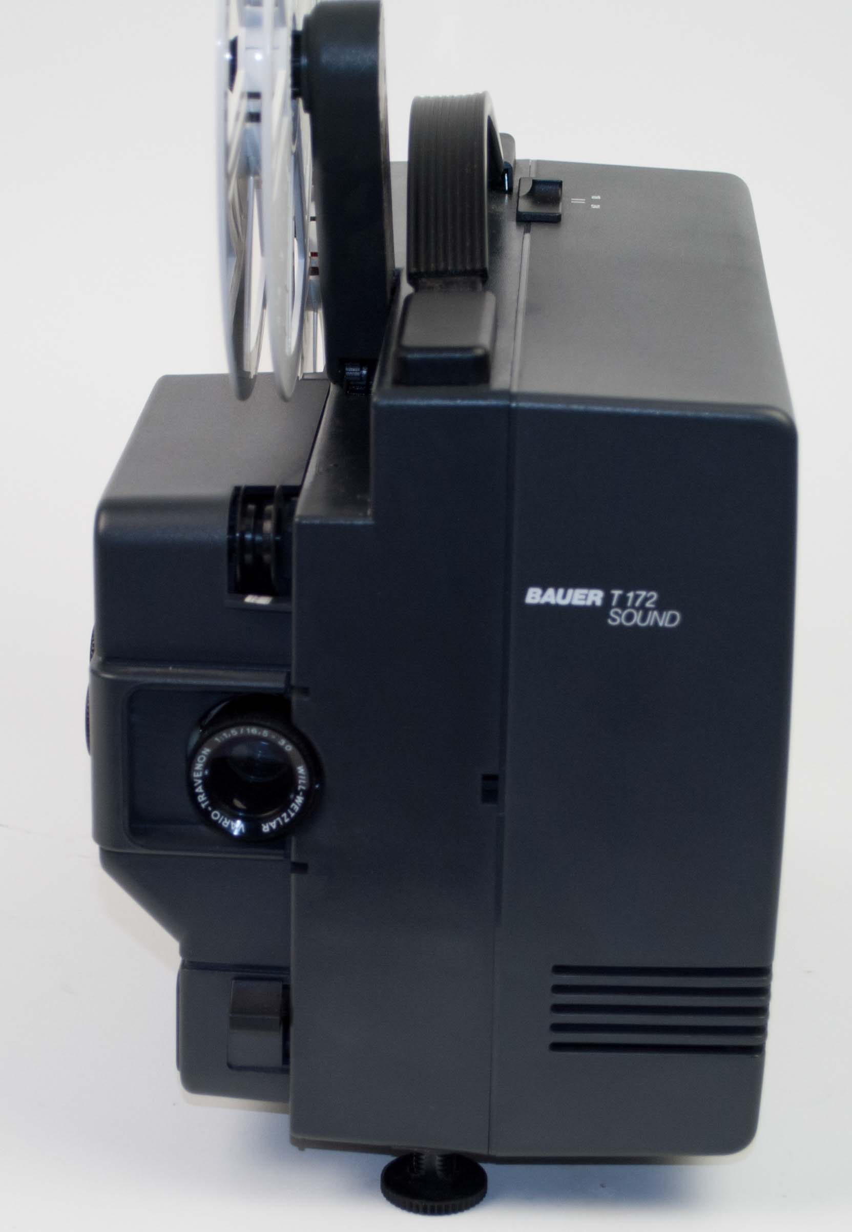

Il y a effectivement une petite bobine juste au-dessus de C, on la voit mieux ici :
https://www.van-eck.net/img/itable/images/film_bauer_T172%20Sound_1420450649891.jpg
(à gauche au-dessus de la lentille)
Elle ne m'a pas l'air "motorisée", elle devrait sans doute l'être oui... Je regarderai de plus près.

Pour le projecteur Super8 :
Souvent les courroies sont à remplacer. LA solution du pauvre (et quand on a pas les pièces d'origine) mesurer la section de la courroie, puis acheter du joint torique au mètre sur Ebay. Couper le joint à la bonne longueur puis le coller à la Cyano (super glue) pour refaire une courroie. C'est assez facile et économique.
Ensuite, bien nettoyer partout où le film passe. Généralement une grosse bis permet de démonter un cache donnant accès à l'intérieur. Avec le temps et l'usage de la poussière se colle et la bande ne glisse plus bien dans ses guides.
Enfin il n'est pas impossible que certaines pièces soient à lubrifier un peu car avec le temps l'huile/la graisse se figent.

Daphne
kernel panic
Posté le 19-01-2019 à 13:52:13  profilanswer
Merci à toi ! On va le démonter demain, avec un pote. On va essayer de trouver la griffe et de comprendre pourquoi elle attrape pas le film, et degripper les courroies s’il y en a. C’est surtout des roues dentées dans le mécanisme.
