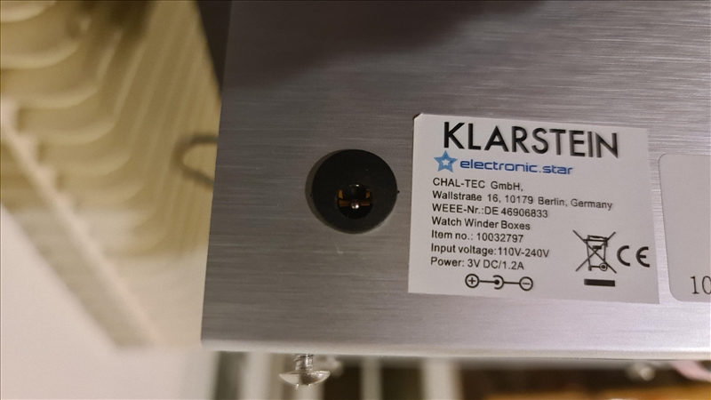

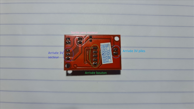

Merci pour les débuts de réponse :jap:

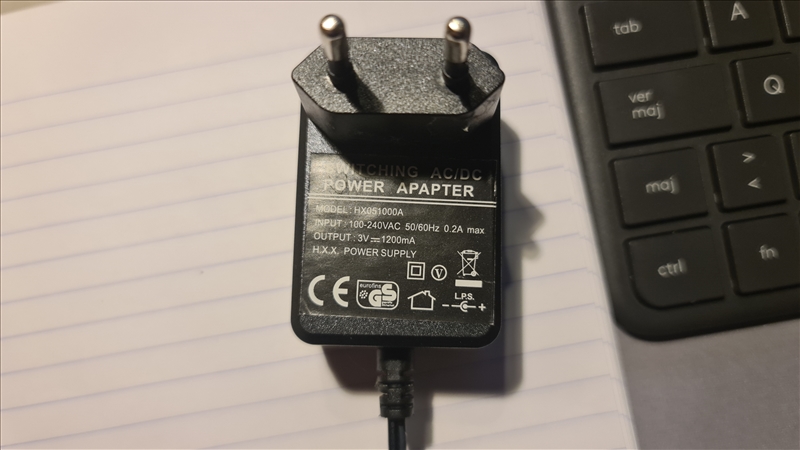

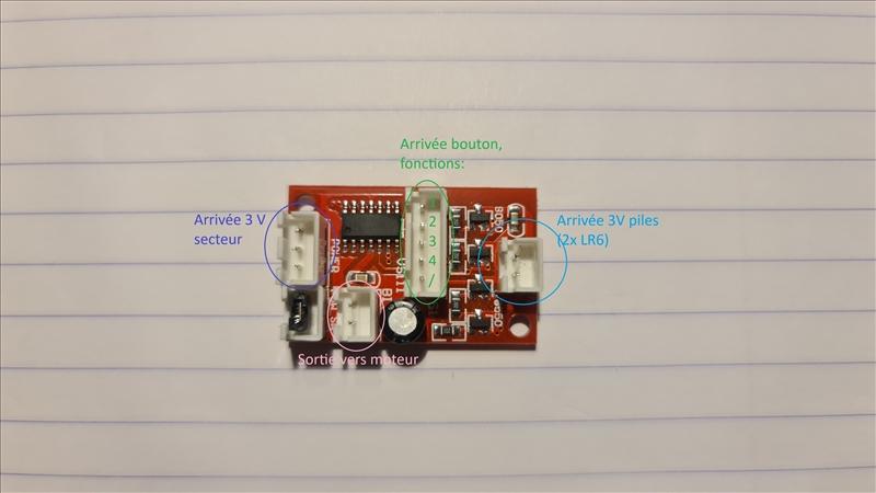

Voici les photos:
https://rehost.diberie.com/Picture/Get/r/436803
https://rehost.diberie.com/Picture/Get/r/436804
Désolé aucune idée des polarités...
https://rehost.diberie.com/Picture/Get/r/436805
https://rehost.diberie.com/Picture/Get/r/436806
https://rehost.diberie.com/Picture/Get/r/436807
https://rehost.diberie.com/Picture/Get/r/436808
Si cela venait du contact piles/secteur, comment tester ou le faire sauter (je n'utilise plus les piles dessus) ? Ou mieux réparer :D
Bon, vous l'aurez compris le suis pas le meilleur dans le domaine :o

Voilà de meilleures images. :jap:
Bon Natopsi a probablement déjà deviné, reste à confirmer. Pour ça faut un multimètre, tu as ça? Et si tu sais pas t'en servir donne la marque et le modèle ou une photo aussi qu'on puisse te guider.

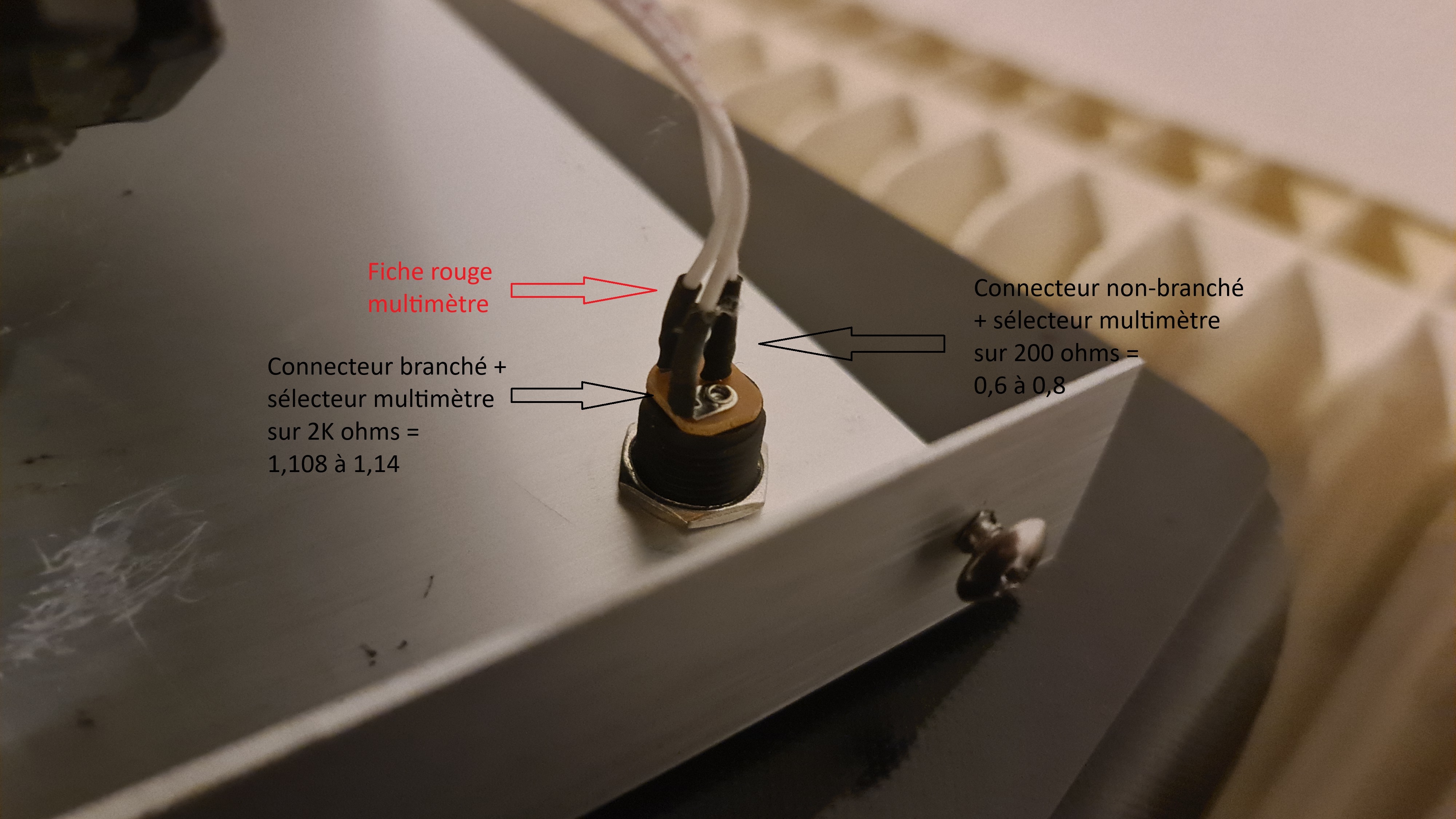

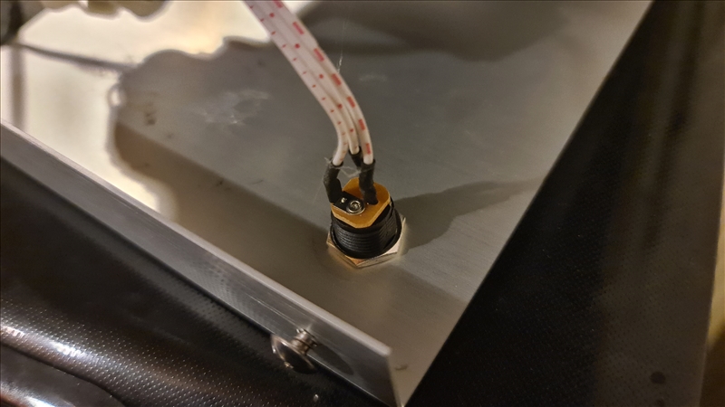

La prise pour l'alim, dernière image donc, il y a trois fils. Normalement il y en a deux qui sont reliés si il n'y a pas de connecteur branché pour faire passer le courant des batteries à la charge. Si on connecte un connecteur :o (de l'alim) le contact s'ouvre et sur les deux autres contacts on aura la tension d'alim si celle-ci est branchée.
Tu peux, sans brancher l'alim, tenter de retrouver ce comportement. Multimètre en mode ohmmètre/continuité/"beepeur". Comme ça à première vue je ne peux pas te dire quel fil/contact correspond à quoi par contre sur la prise. :o

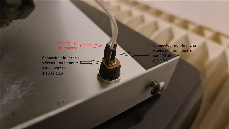

Posté le 05-10-2025 à 15:10:13  profilanswer
:hello: Visiblement mon multimètre entrée de gamme n'a pas de bip, mais j'ai ces valeurs en ohm-mètre:
https://rehost.diberie.com/Picture/Get/r/437505
Aucune autre valeur en testant toutes les autres combinaisons :jap:
Par connecteur j'entends le connecteur de l'alim, non branchée sur le secteur.
Message édité par timmymeow le 05-10-2025 à 15:11:53
n°475960
TotalRecal​l
Modérateur
Posté le 05-10-2025 à 15:57:27  profilanswer
A priori c'est la partie de droite qui nous intéresse.
Si connecteur branché tu as 06 ohms et non branché tu n'as rien (résistance très élevée) c'est que le commutateur fait bien son taf. Mauvaise piste donc.

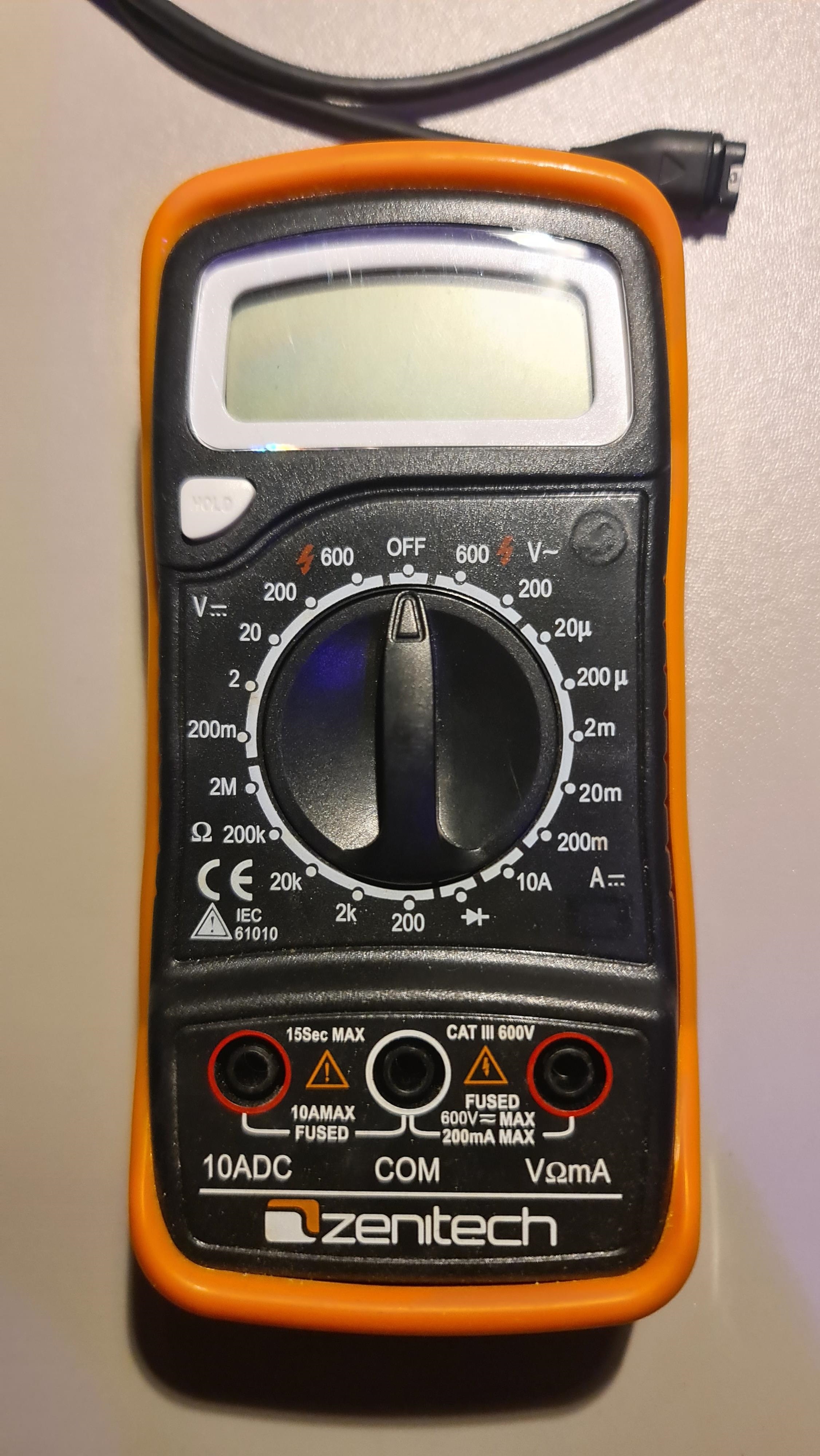

Posté le 05-10-2025 à 16:41:03  profilanswer
Tu pourrais nous mettre une photo de ton multimètre ?
Je suis étonné qu'il n'ai pas de mode de test de continuité, qui est quand même la base pour ce genre d'appareil. :o
Et voici :jap:
https://rehost.diberie.com/Picture/Get/r/437889
J'ai RTFM avant de test mais pas d'infos sur un bip.
Des idées sur autre chose que je pourrais tester ?

timmymeow a écrit :
je ne l'ai pas précisé je crois mais le moteur ne tourne ni avec l'alimentation secteur ni avec les piles.
Ah! :o Tu avais dit
Il tourne si j'alimente les pins de l'arrivée 220V (noir tout en haut sur la photo et rouge juste en-dessous)
Tu as testé le moteur directement? (tu disais oui mais dans le doute... :o )

Posté le 06-10-2025 à 22:56:44  profilanswer
rat de combat a écrit :
Ah! :o Tu avais dit
Ah pardon je n'ai pas été suffisamment clair du coup. En fait je l'utilisais via le secteur et il s'est mis à ne plus fonctionner du jour au lendemain, ni via secteur ni via les piles.
Le fonctionnement que je décrivais était en alimentant directement le jus une fois démonté. Donc oui le moteur fonctionne en l'alimentant directement :jap:
n°476090
rat de com​bat
attention rongeur méchant!
Posté le 06-10-2025 à 22:58:55  profilanswer
Teste le commutateur qui choisit la vitesse à l'ohmmètre. Je suppose qu'il y a une broche commune reliée à tour de rôle à une des autres broches selon le réglage.
Ne laissez pas mourir vos sujets en cours de route!
n°476091
TotalRecal​l
Modérateur
Posté le 06-10-2025 à 23:19:34  profilanswer
Effectivement, on avait tous compris que ça marchait sur pile mais pas sur secteur, d'où la suggestion du switch intégré à la prise jack.
T'es encore un peu ambigu : il s'est éteint en plein fonctionnement ou a juste décidé de ne plus fonctionner entre deux utilisations ? Je penche pour la 2e interprétation mais autant clarifier et ne pas perdre à nouveau du temps.
Là sans mesures spécifiques à différents points ça va être plus compliqué.
Tu peux suivre le conseil de rat de combat, ainsi que tester le moteur et son alimentation, mais à un moment je pense qu'il faudra mettre le truc dans les mains de quelqu'un d'un peu compétent parce que là ça risque de tourner en rond longtemps.
Message édité par TotalRecall le 06-10-2025 à 23:19:55

Et voici :jap:
Anéfé, ton multi a l'air dépourvu de cette fonctionnalité.
Essaie avec le test de diode, des fois que ça soit une fonctionnalité combinée (c'est le cas sur un des miens), mais j'y crois moyen vu qu'il n'y a pas de marquage...
