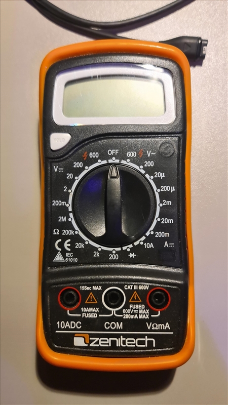

timmymeow a écrit :
Et voici :jap:
https://rehost.diberie.com/Picture/Get/r/437889
J'ai RTFM avant de test mais pas d'infos sur un bip.
Anéfé, ton multi a l'air dépourvu de cette fonctionnalité.
Essaie avec le test de diode, des fois que ça soit une fonctionnalité combinée (c'est le cas sur un des miens), mais j'y crois moyen vu qu'il n'y a pas de marquage...
non les ZEnitch / Thomson sont les multi des GSB et ils n'ont pas de fonction de capacité (pour réduire le prix j'imagine) mais pour le reste ils sont bien

Posté le 07-10-2025 à 10:09:25  profilanswer
Ça tombe bien, ce n'était pas la question. :o
j'ai répondu que c'était pas combiné  :o  :o  :o  :o  pu*** vous me saoulez avec le redface
Ben tu dis qu'ils n'ont pas de mesure de capacité alors qu'il était question de détection de continuité.
Donc bon...
Pas de fonctionnalité combinée hélas !

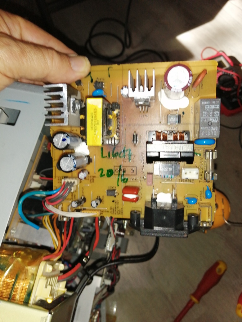

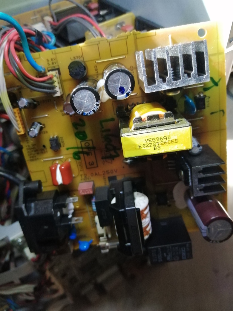

bonjour , j'ai un ampli yamaha rx-a840 qui a donné quelques signes de fatigues (écran principal qui s'éteint après quelques secondes), puis plus d'allumage du tout y compris la veilleuse.
j'ai déconnecté le transfo principal via le connecteur sur la carte d'alimentation et je retrouve la veilleuse, bien entendu sans rien sur l'écran.
test du fusible:  OK
bornes du connecteur de l'alimentation :  240v
lorsque je vais sur les site de composant pour cet ampli j'ai 2 cibles :
https://fixpart.fr/produit/transfor [...] pl=1826385
ou
je me demande comment je peux tester si ce sont bien ces composants qui posent problèmes
merci d'avance

Salut,
C'est très rare qu'un transfo soit HS.
C'est rigolo je viens justement de prendre en charge un ampli rx-v457
Symptome : ne s'allume plus
Je ne l'ai pas encore ouvert mais j'ai trouvé le cr d'un gars qui a réparé le même souci : il y a le condo d'une alim capacitive qui gère l'allumage qui vieillit.
C'est un classique.
Bref, je te conseil d'affiner ta recherche de panne avant de commander un transfo.
cf https://tomtomblog.wordpress.com/20 [...] rt-vivant/

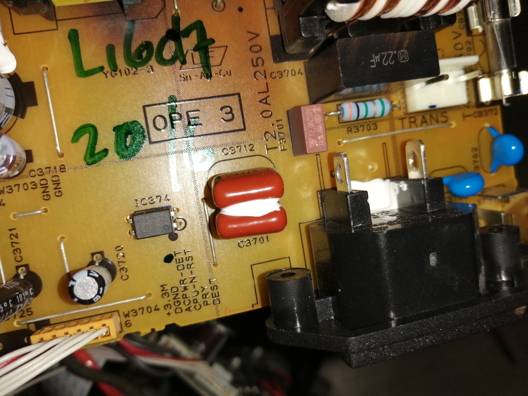

Posté le 09-10-2025 à 13:04:39  profilanswer
crazytiti a écrit :
Salut,
C'est un classique.
Commence par chercher le service manual de l'ampli.

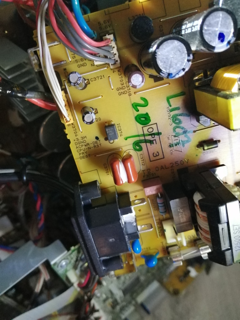

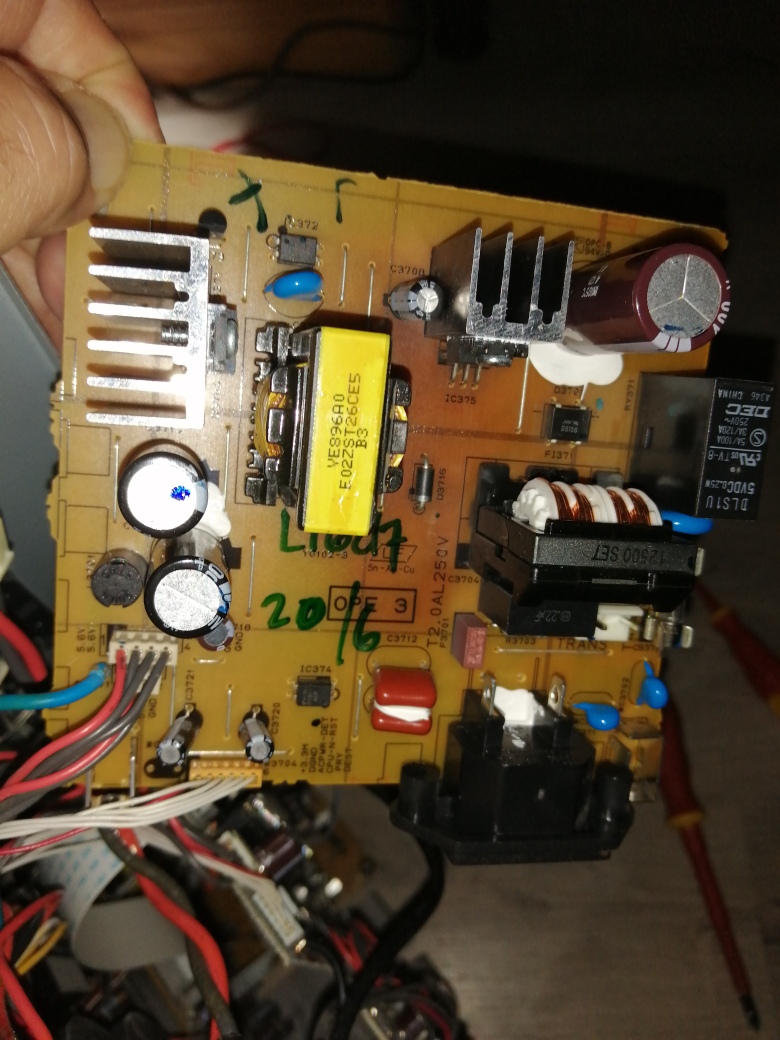

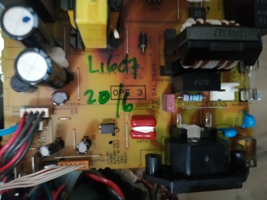

j'ai cherché le service manual de mon ampli j'ai trouvé que celui du RX-A830 qui semble s'en rapprocher
maintenant je ne sais pas trop quoi chercher j'ai des photos de la carte, si tu peux me guider
ci-joint les images de la carte :
http://www.reflexequilibre.fr/download/img_carte_yamaha_1.jpg
http://www.reflexequilibre.fr/download/img_carte_yamaha_2.jpg
http://www.reflexequilibre.fr/download/img_carte_yamaha_3.jpg
http://www.reflexequilibre.fr/download/img_carte_yamaha_4.jpg
http://www.reflexequilibre.fr/download/img_carte_yamaha_5.jpg
http://www.reflexequilibre.fr/download/img_carte_yamaha_6.jpg

Posté le 09-10-2025 à 13:46:54  profilanswer
Si je résume les symptômes, ya l'écran so déconne mais surtout maintenant il ne s'allume plus du tout ?

Posté le 09-10-2025 à 13:53:25  profilanswer
Faudrait que je regarde le schéma, tu as le lien du PDF ?
Sinon ce truc c'est un fusible aussi ? il est bon ?
Nb : tu respecte les consignes de sécurité ?
Débrancher, attendre plusieurs minutes, éventuellement vérifier avec un multimetre la tension au bornes des condensateurs qui sont susceptibles d'avoir du 220...
https://rehost.diberie.com/Picture/Get/f/438530

Posté le 09-10-2025 à 15:10:12  profilanswer
le fusible est bon , oui pour le respect des consignes de sécurité (fils d'alimentation débranché, temps de décharge des condos, pas de tensions aux bornes du connecteur de branchement de l'alim interne.)
juste un point je ne sais pas ci je dois forcer pour déconnecter les nappes sur la carte, mais en tirant dessus elle ne se détachent pas, il y a peut être des encoches à déclipser que je n'ai pas trouvé.

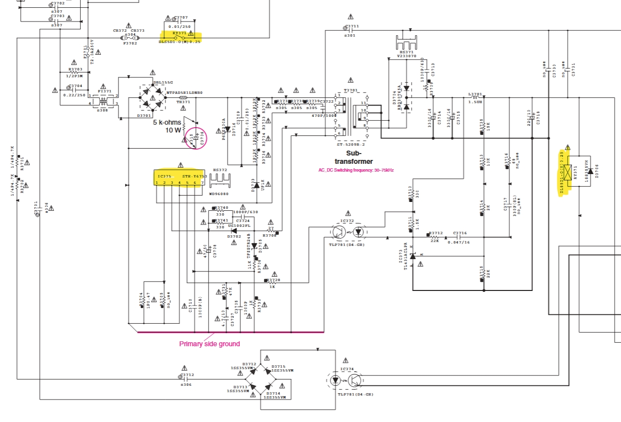

PS : le schéma que j'ai trouvé est celui du RX-830 pas du 840
https://elektrotanya.com/yamaha_rx- [...] ad.html#dl
Message édité par jluc2808 le 09-10-2025 à 15:11:15

Posté le 09-10-2025 à 16:17:28  profilanswer
j'ai repéré le relais qui bascule de la veille à l'allumage, ainsi que le CI STR-Y6753 qui contrôle ça.
Faudrait regarder dans la doc de ce CI comment il fonctionne pour voir ce qui en vas plus.
https://rehost.diberie.com/Picture/Get/f/438594

Posté le 09-10-2025 à 20:26:27  profilanswer
J'ai ouvert l'ampli, j'ai cherché le condo indiqué par le gars, je le dessoude, je le mesure : 4.1nF
Dessus il est noté 223K donc 22000pF soit 22nF
Bref je farfouille dans mes machins, impossible de trouver plus petit que 0.1µF donc 100nF

Posté le 09-10-2025 à 23:46:02  profilanswer
ok je vois le schéma mais concrètement ça représente quoi sur la carte, parce que je ne trouve pas le condo qui est listé dans le tuto ?
n°476310
Je pense que toi et crazytiti n'ont pas le même appareil sous les yeux / sur la table... Recherche pour ton modèle déjà, si il y a une panne courante tu nous donnes le lien et on te dira comment reconnaître le composant.
Tu as vu mon message plus haut?
Ne laissez pas mourir vos sujets en cours de route!
