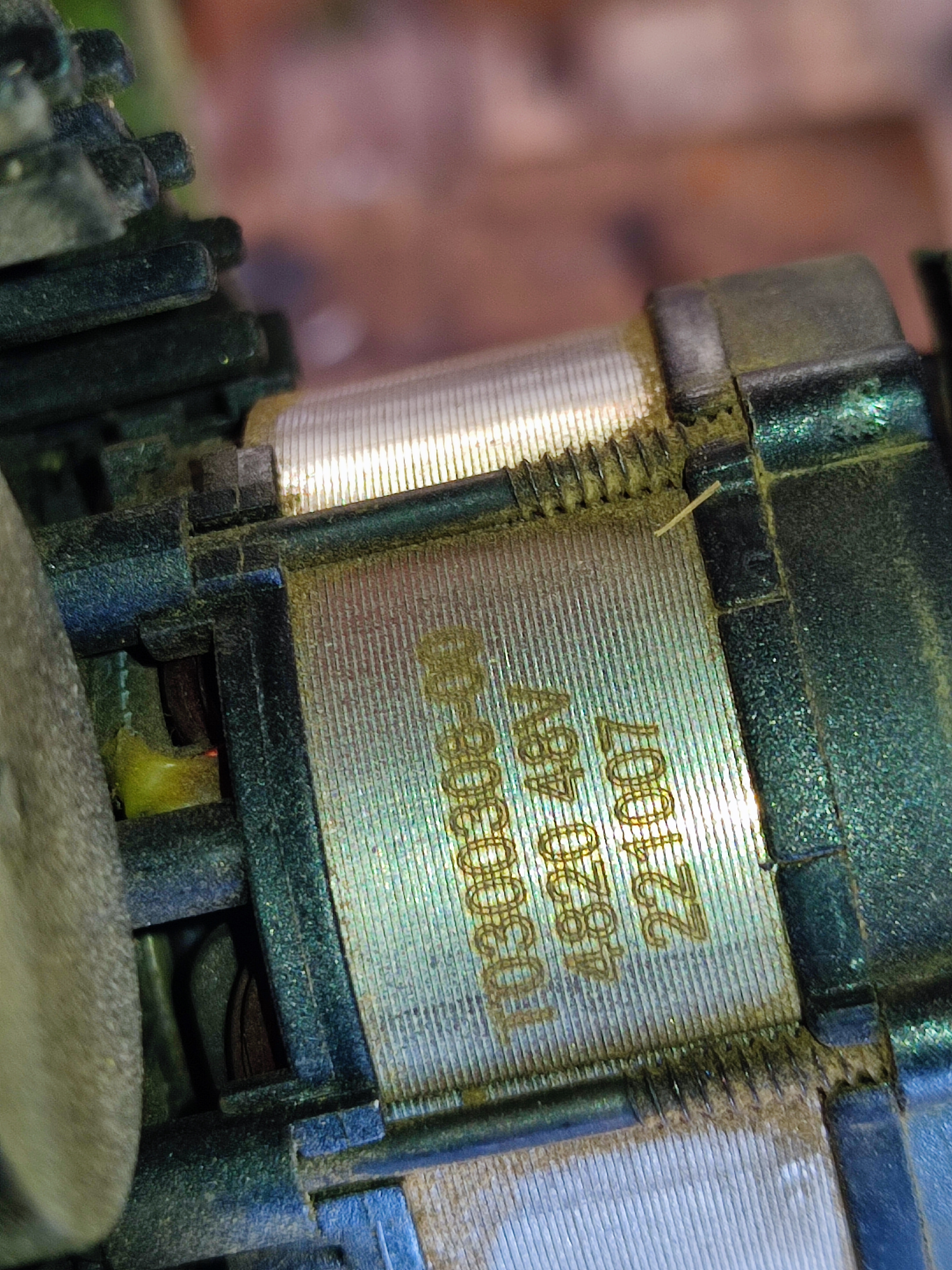

J'ai une débroussailleuse greenworks qui marche en 48v.
La panne : le moteur s'arrête dès qu'il rencontre un petit obstacle, ou meme parfois tout seul a vitesse maximale. C'est une protection qui se met en route alors qu'elle devrait pas.
J'ai démonté le circuit est simple, batteries, contrôleur, moteur brushless.
Le circuit controleur est totalement noyé dans la résine :/ ça s'enlève ce genre de truc?
Les batteries sont ok, j'ai 2 jeux et ça fait pareil.
Je me demande si ça vient plutôt du moteur ou du contrôleur?
Le contrôleur ressemble à ça :
https://greenworkstools.ca/cdn/shop/products/1919.png?v=1703793424&width=1214
Référence du moteur:
https://rehost.diberie.com/Picture/Get/r/428169
Message édité par nasdak le 27-08-2025 à 11:55:18

Il doit y avoir une protection thermique sur le moteur. Ce serait pas lui qui surchauffe ?
Comment savoir ?
J'essaierai de tout démonter pour voir s'il est encrassé mais j'en doute
Ça ressemble plus a une détection d'arrêt ou de surconsommation du moteur

A tout hasard vérifie déja que mécaniquement c'est OK et pas coincé, grippé ou tordu
Oui c'est ok
Ca tourne parfaitement, et se coupe apres 15 secondes.
Je pense que le moteur a chauffé et consomme trop de courant

Posté le 28-08-2025 à 12:04:04  profilanswer
Des spires en court circuit peut être, donc une conso excessive ?

Posté le 28-08-2025 à 12:18:25  profilanswer
Cheloud...
Tu pourrais nous le mettre en vidéo ?
C'est ce truc là ?
https://youtu.be/UhBVapNw3nc?si=G00 [...] 7NTM&t=428
Tu as la variation de vitesse ? ça coupe aussi si t'essaye de tourner lentement ?
Message édité par crazytiti le 28-08-2025 à 12:22:09

Posté le 28-08-2025 à 13:54:43  profilanswer
crazytiti a écrit :
Cheloud...
C'est ce truc là ?
Oui variation de vitesse.
L'équivalent avec 2 batteries 24v.
Ca ne coupe qu'à pleine vitesse, sachant que le problème empire, au début ca ne coupait que quand je touchais un obstacle, maintenant ça coupe si ça tourne a pleine vitesse sans rien toucher
Greenworks m'a fourni une machine neuve, je pourrais la dessoser pour tester le moteur/le pcb sur celle qui déconne
Mais bon, on ne trouve pas les pièces donc...

Si c'est facile échange juste le controlleur brushless.
Ca me semble être le 1er suspect au vu de ce que tu as constaté.
Et comme en plus il est tout résiné c'est plutôt irréparable.
Par contre on devrait pouvoir bidouiller avec un contrôleur brushless DIY genre sur ali un truc pour gyropode.
Message édité par crazytiti le 28-08-2025 à 16:31:21

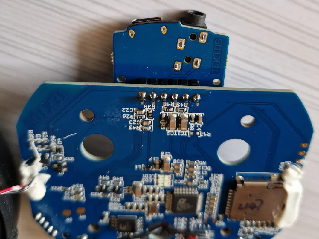

En y regardant de plus près le connecteur Micro USB type B est mort , c'est une infirmière qui a complètement défoncé le connecteur [:tinostar]
Cela se change facilement un connecteur micro USB type B femelle ?
Il y a plusieurs types de connecteur Micro USB type B femelle ou c'est standard ?

c'est quoi une boîte Morphée? :??:
Au niveau empreinte il a plusieurs types, faut bien regarder le connecteur existant et les photos sur Ali ou autre.
Le soucis sera surtout pour désouder, selon ton matos, ton expérience et le PCB du truc (multicouche ou pas, plan de masse, ...).
Donc: photos. :o

C'est ça , c'est pour s'endormir, je viens de regarder le prix, cela vaut 90-100€ neuf :o
Je vais démonter le bouzin pour voir comment c'est foutu...
https://i.postimg.cc/XNh1cc6T/1-red.jpg

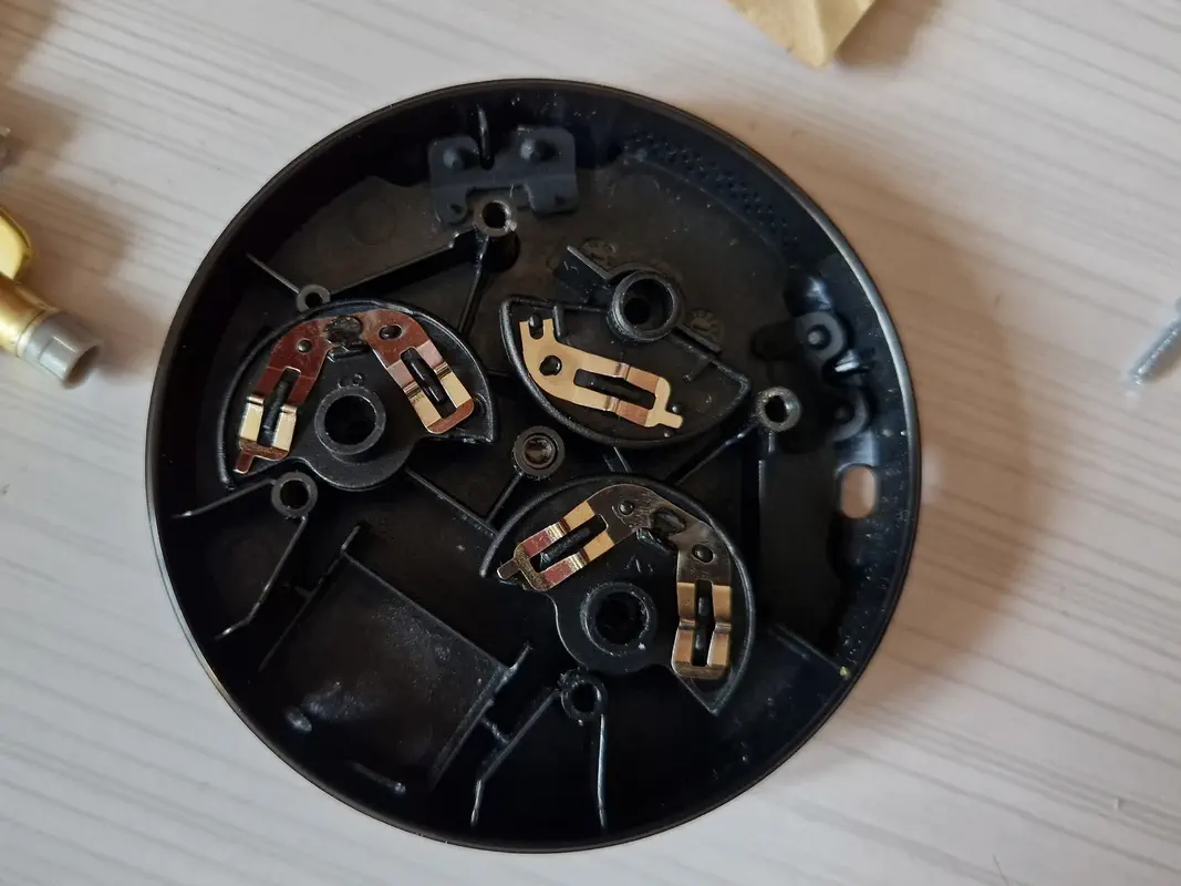

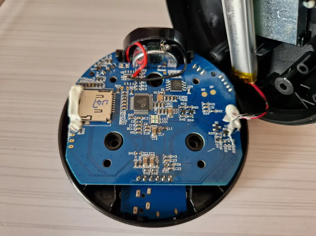

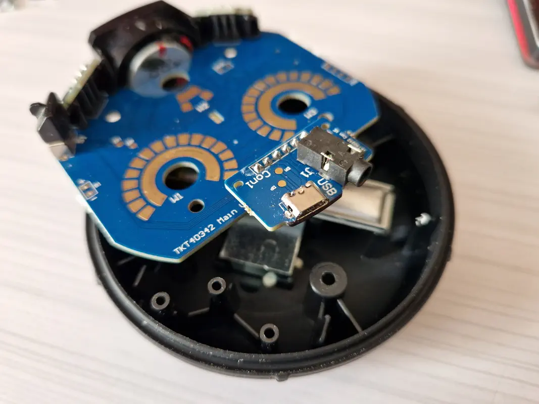

Démontage... le connecteur s'était carrément mis en biais :o
Je l'ai remis à plat, par chance il faisait toujours bien contact.
Ressoudé les deux pattes puis j'ai consolidé le dessous avec du bouchon de liège prédécoupé d'environ 3 mm d'épaisseur pour éviter qu'il se retorde.
Remontage... cela marche :o

On voit dans le PCB un trou pour les pattes avant du blindage mais rien qui en sort, et côté jack c'est un peu mieux que là aussi ça a l'air de manquer de soudure. A mon avis ils ont foiré l'assemblage en usine, l'USB ne tient que par ses contacts arrière de signal et d'alim, donc si on engage mal la prise le truc ne demande qu'à se faire défoncer. T'as de la chance que les pads n'aient pas été arrachés, ça m'étonne.
Si t'as moyen de refaire les soudures ça serait bien je pense.
Ah, et y en a pour 5€ de composants dans ton machin à 100€ [:ocolor]

j'avais vu le manque de soudure pour le jack mais comme il ne sert pas :D
Hého c'est français c'est pour ça que c'est cher [:moonzoid:2]
