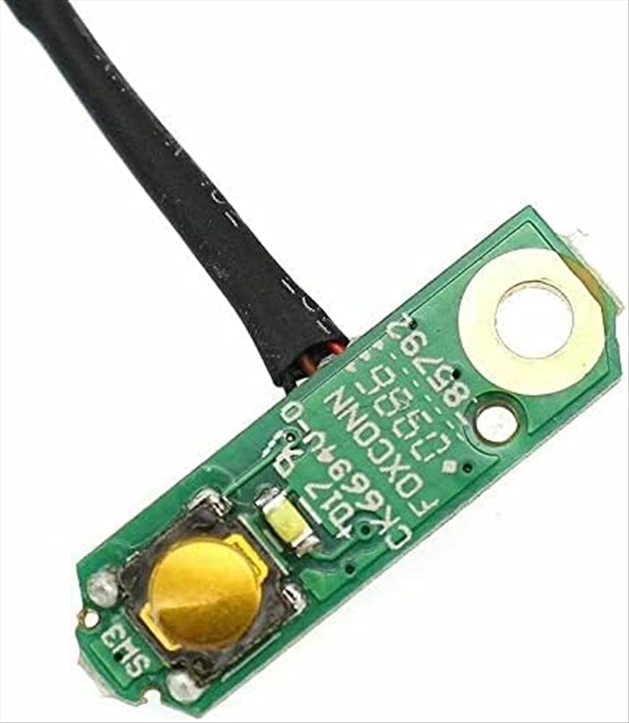

Je vois une LED qui semble être recouverte avec de l'époxy ou du genre directement à côté du BP, donc attaquer à l'air chaud ça me paraît mal parti; aussi faut-il avoir un BP adapté en stock. Perso je regarderais pour le PCB complet.

muzah
Bal Musette @ HFR depuis 1997
Posté le 12-08-2025 à 16:28:57  profilanswer
https://rehost.diberie.com/Picture/Get/r/424124
C'est la solution que je commençais à choisir faute de matériel adéquat et de compétence.
En fait le machin jaunasse sur le dessus c'est un rond de plastique ultra-fin.
Message édité par muzah le 12-08-2025 à 16:30:45

rat de com​bat
attention rongeur méchant!
Posté le 12-08-2025 à 16:36:36  profilanswer
Oui, c'est un bout du BP. Par contre sur ta propre photo on voit une espèce de dôme au-dessus de la LED; dôme qu'on ne voit pas sur la seconde image. Mais dans tout les cas les LED CMS c'est fragile, donc si la pièce complète est dispo (pour pas trop cher :o ) vaut mieux partir la dessus.

muzah
Posté le 12-08-2025 à 16:45:23  profilanswer
Pièce dispo chez amazon beaucoup trop cher pour ce que c'est mais j'ai pas le choix  [:enyg]

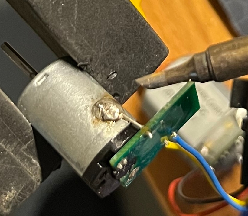

Cross-post avec le topic du fer à souder.
Je n'arrive pas à désouder ce petit moteur à 10mn50s:
https://www.youtube.com/watch?v=mTAYw9U238g
La soudure ne fond tout simplement pas et j'arrive juste à chauffer l'ensemble.
À priori le problème ne vient pas de l'équipement, qui est peut-être tout simplement pas assez puissant (70W).
J'ai essayé d'arroser avec du flux, de mettre mon étain par dessus, mais rien ne marche.
Ce soir j'essaye la technique du sèche-cheveux, mais j'y crois moyen...
Quelqu'un aurait-il une astuce ou une idée ?
Merci !

heidelberg
Posté le 12-08-2025 à 21:05:08  profilanswer
Le but de ma remarque c'était pas un doublon, mais une photo du truc, car le procédé de fixation a pu changer entre deux lots du même appareil p.ex. Et monter en t° ça peut aider, mais 380°C c'est déjà vraiment beaucoup. Préchauffer peut aider car le fer à souder devra "injecter" moins d'énergie pour faire fondre l'étain.
Alors voici une photo:
https://rehost.diberie.com/Picture/Get/r/424187
Il y a plus d'étain que sur la vidéo d'origine, car j'ai ajouté mon propre étain pour essayer de tout faire fondre.
Au final je n'arrive plus à faire fondre l'étain que j'ai ajouté  :pt1cable:
Je vais aller essayer avec le sèche-cheveux...

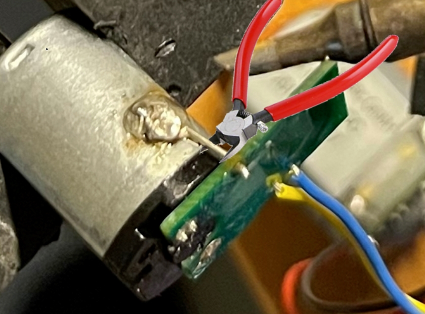

C'est la merde de dessouder une tresse de masse sur le capot d'un moteur.
En plus tu risque de faire fondre l'arrière en plastique.
C'est quoi que tu cherche à faire, changer le moteur ?
Bref : tu coupe et tu ressoude après, c'est plus facile de souder sur une carcasse que de dessouder.
Il faut bien décaper et passer un coup de papier de verre.
Oui il faut changer ce petit moteur qui est HS, sinon tout l'appareil devient non utilisable (c'est un Nuki, une serrure connectée).
Donc pas grave si je détruis le moteur...
Hélas je ne vois pas très bien comment couper ce truc ?
J'ai rien pour décaper mais je peux passer un coup de papier de verre (quoique c'est vraiment tout petit).

crazytiti
http://crazytiti.free.fr/
Posté le 12-08-2025 à 22:16:07  profilanswer
Comme ça ?
https://rehost.diberie.com/Picture/Get/f/424214

Posté le 12-08-2025 à 23:02:38  profilanswer
Ouais, tu coupes le fil qui est sur le capot ou éventuellement tu le dessoudes côté PCB, puis tu dessoudes proprement le reste des connexions sans abîmer ton PCB.
Clairement là faut faire simple et direct.

heidelberg
Posté le 13-08-2025 à 09:05:29  profilanswer
Bon au final j'ai réussi en changeant de panne.
J'avais essayé celle en biseau et celle en pointe standard et finalement c'est celle biseautée des 2 côtés qui a marché.
Peut-être que la surface de contact est plus grande ou bien les deux premières pannes sont mortes (pourtant je peux les étamer facilement), je ne sais pas.
Voilà réparation réussie avec un composant à 1€ pour un appareil qui vaut près de 200€ !

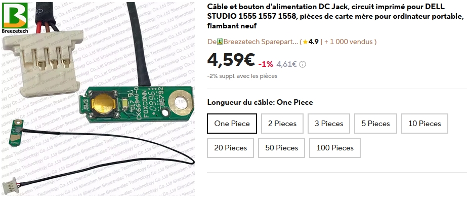

[:ororuk:3] le vendeur sur amazon qui annule la commande pour le switch dell.
n°472825
sub6tem
Posté le 13-08-2025 à 14:30:04  profilanswer
Chez walidexpress:
https://rehost.diberie.com/Picture/Get/r/424344
(avec recherche par image)
Message édité par sub6tem le 13-08-2025 à 14:32:16

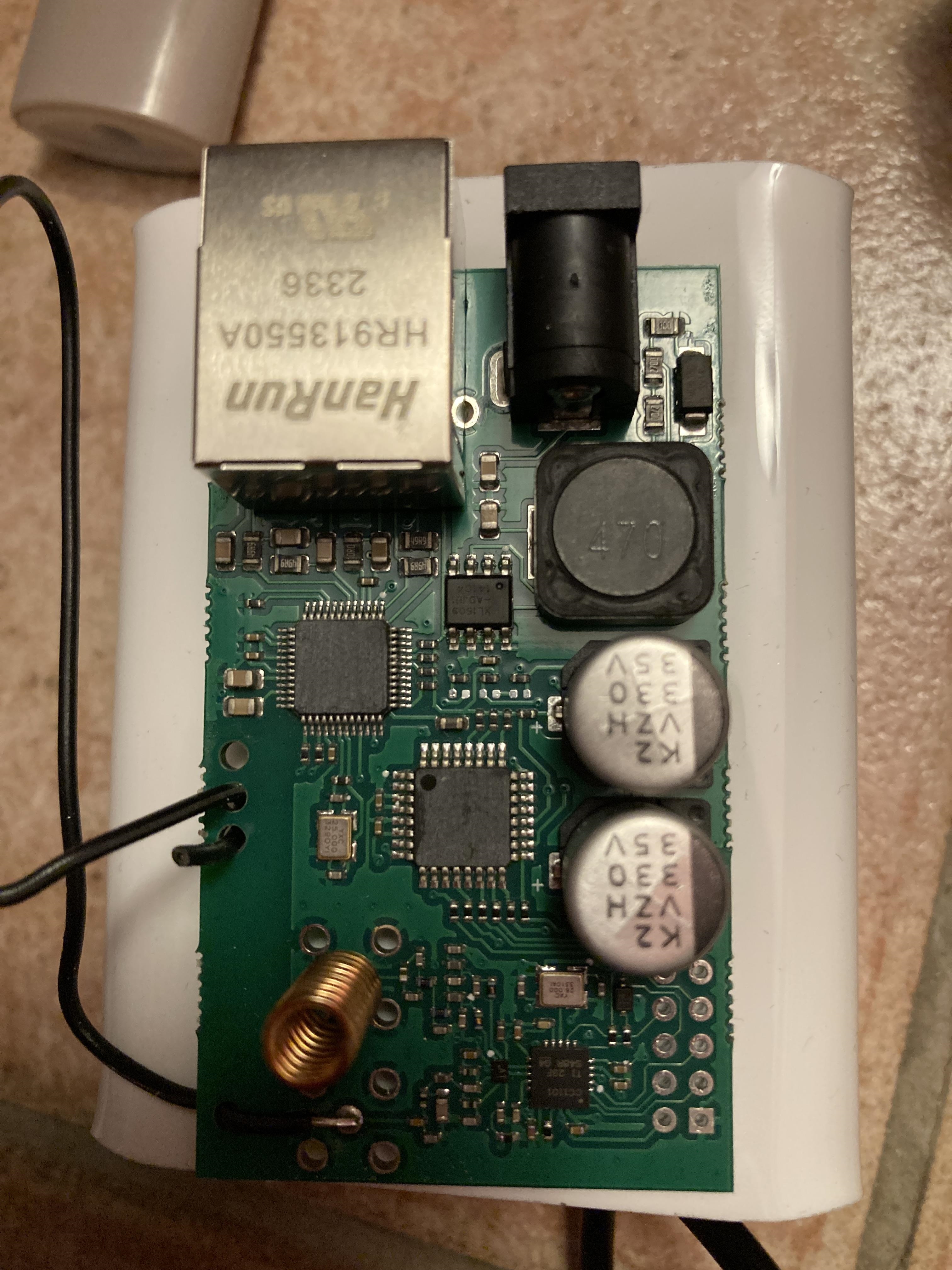

Bonsoir à tous,
J’ai bien peur d’avoir fait une bêtise mais avant de racheter je préfère vous consulter: j’ai refait mon install’ domotique et j’ai ce boîtier « AirSend », qui mimique les protocoles de volets roulants via ma domotique, qui a été alimenté en -5V au lieu de 5V. Enfin traduire par la que je le voyais pas apparaître sur mon réseau, avant de me rendre compte que j’avais inversé le rouge et le noir… Bien entendu maintenant que j’ai corrigé ça il ne démarre plus. Y’a une protection quelconque sur ce type d’appareil? J’y connais pas grand chose en électronique… voici la photo du pcb, le jack d’alim’ est en haut à droite.
Merci pour vos avis éclairés! Image cliquable.
https://rehost.diberie.com/Picture/Get/t/426041
n°473091
rat de com​bat
Posté le 19-08-2025 à 21:23:42  profilanswer
Je vois une diode en haut à droite, mais visiblement elle fait plutôt partie d'un convertisseur DC/DC (régulateur de tension). Il faudrait faire des mesures, avec de la chance c'est "juste" le convertisseur et on trouve de quoi le remplacer; au pire c'est les deux autres CI (sans inscriptions?) aussi (edit: et le troisième que j'avais pas vu :o ). Tu as du matos genre multimètre, alim de labo, ... ? Si non tu es dans quel coin? Un repair café, hackerspace, forumeur gentil du coin, ... pourraient aider alors.
Edit: Quelque chose sur l'autre face du circuit imprimé?
Message édité par rat de combat le 19-08-2025 à 21:26:26
Merci pour ton retour. Oui j’ai un multimètre, une alim’ de table, je peux emprunter un oscillo ou d’autres choses. Mais je sais pas vraiment par où commencer…
Édit: non rien sur l’autre face que des soudures .
