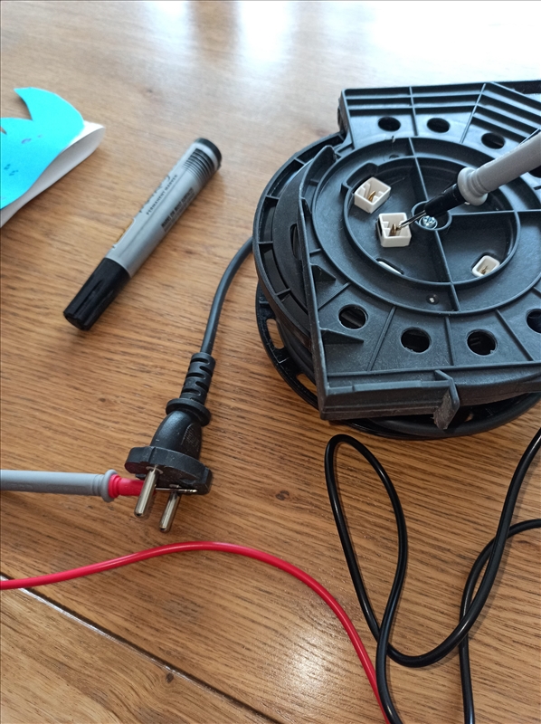

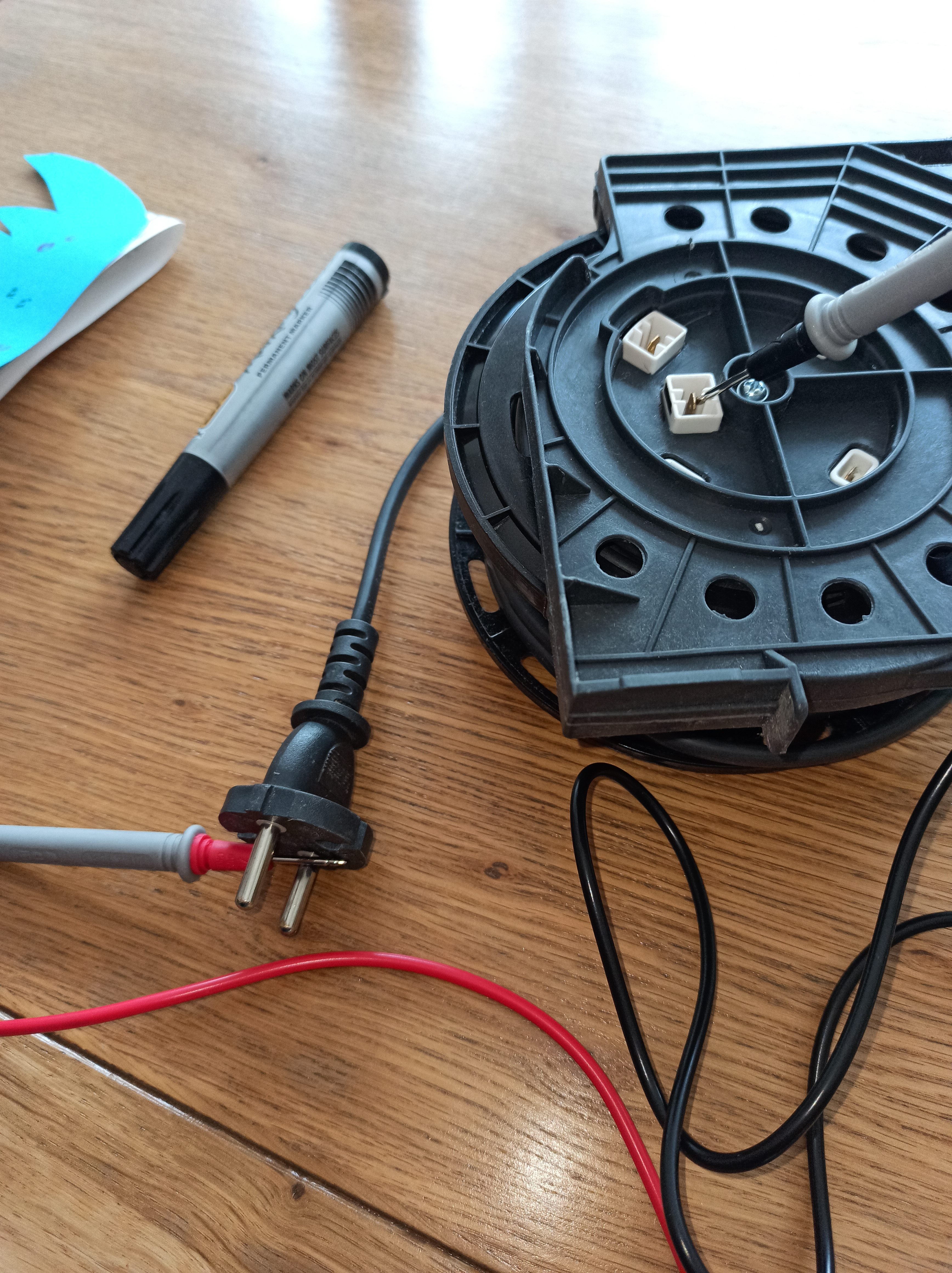

[:eeeinstein:2]
ICI pas de beep
https://rehost.diberie.com/Picture/Get/r/411502
ICI ça beep
https://rehost.diberie.com/Picture/Get/r/411503
Dans les 2 cas ça devrait être fermé comme circuit ?

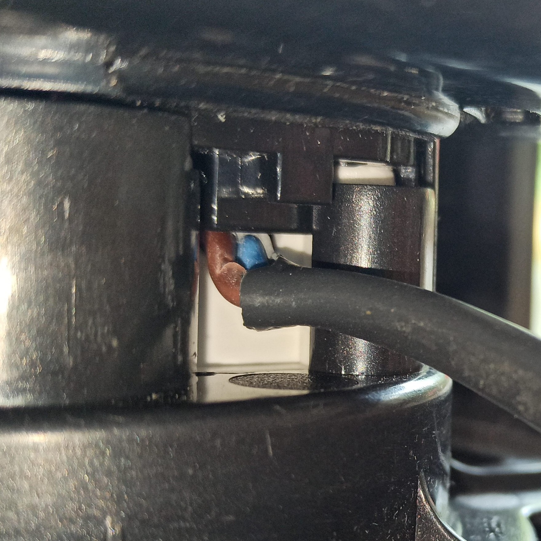

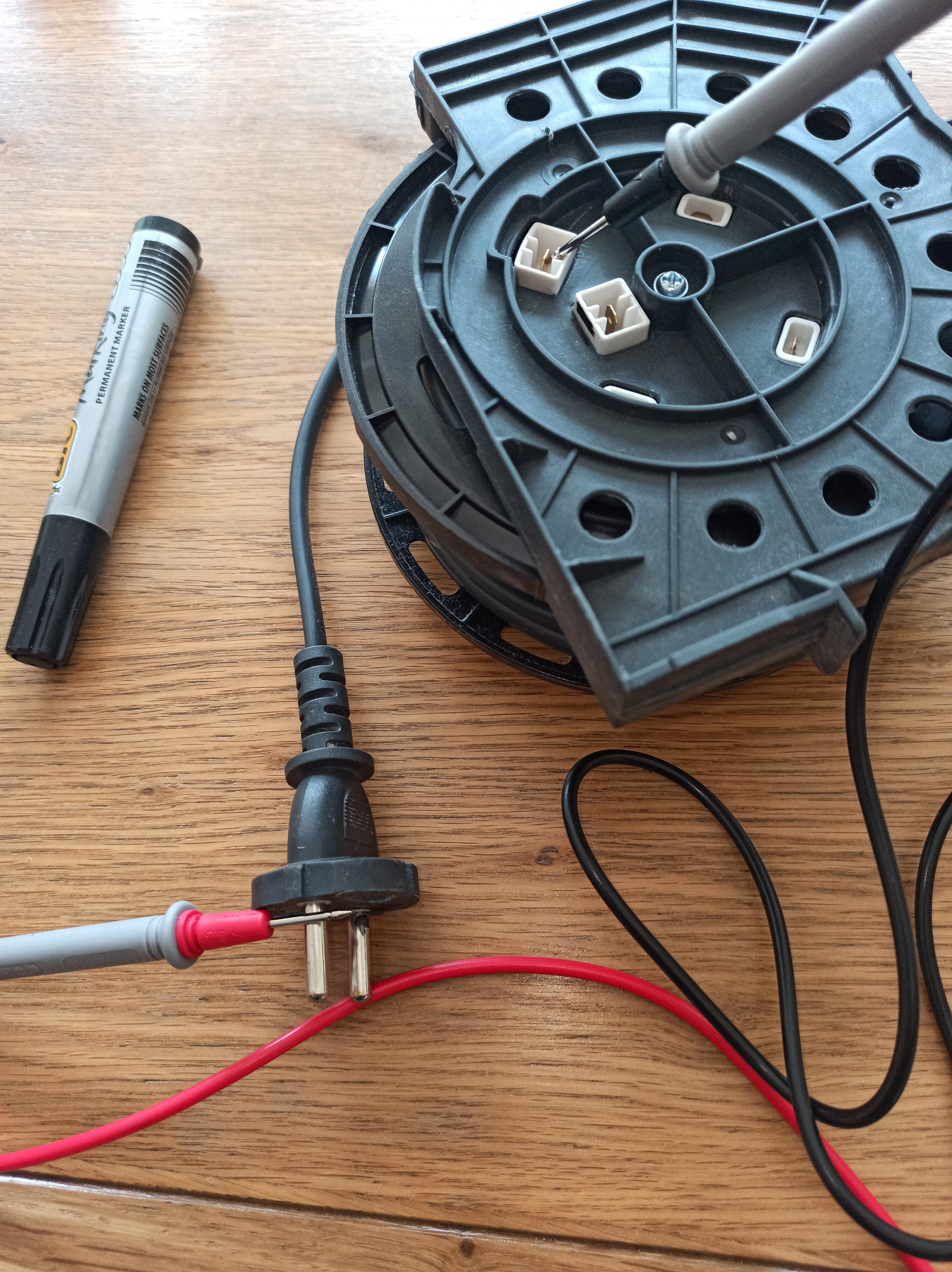

[:eeeinstein:2]
https://rehost.diberie.com/Picture/Get/r/411504
C'est pas Jojo
https://rehost.diberie.com/Picture/Get/r/411505
Message édité par muzah le 29-07-2025 à 18:45:32
n°472168
senide
I am Pierrot. I am every man.
Posté le 29-07-2025 à 18:43:48  profilanswer
Ouais enrouleur coupé. Par contre pour réparer, c’est la merde. Faut démonter et éviter de se prendre le ressort de l’enrouleur dans les dents …

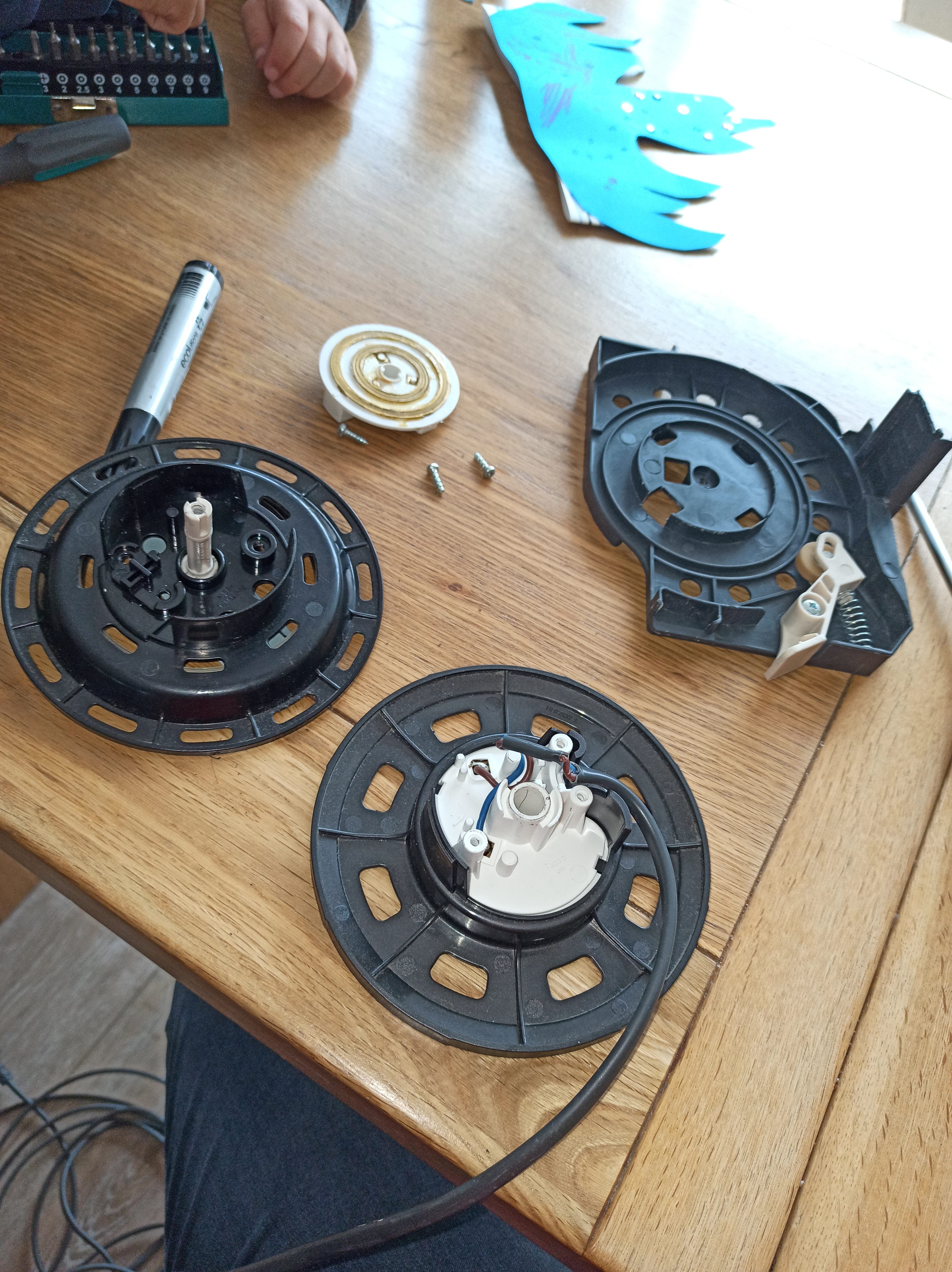

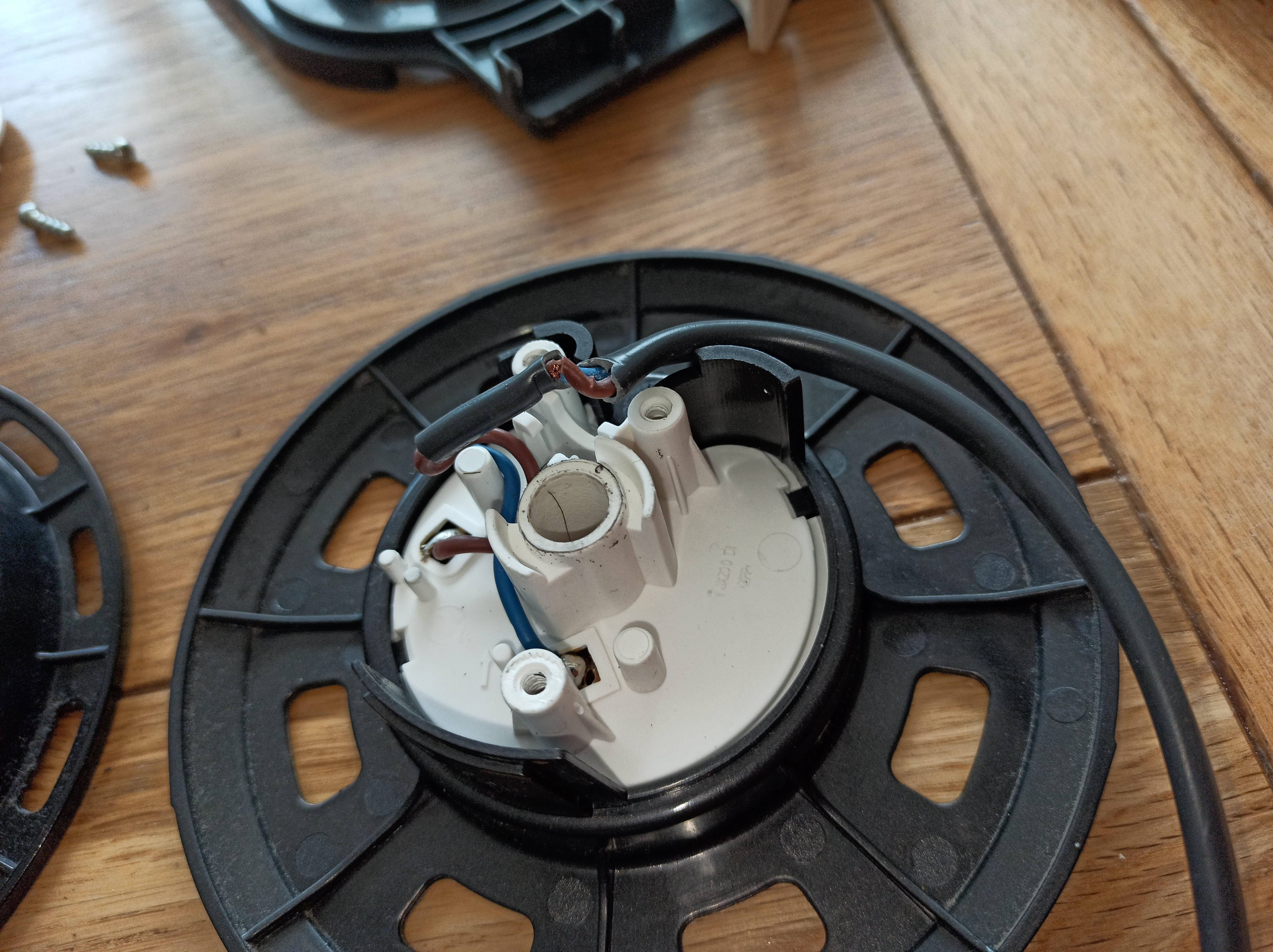

C'est maintenant que tu le dis  [:hish]
https://rehost.diberie.com/Picture/Get/r/411506
C'est surtout le remontage qui va être chiant.

Si c'est pas encore remonté, mets des gants de travail et des lunettes de protection (eh oui!). En effet si le bazar "explose" faudrait pas que tu te prennes le ressort ou autre chose dans les yeux!

Pour m'être confronté plusieurs fois au remontage de ressort sur ces enrouleurs alacons (chiants comme pas possible à mettre en place avec la tension "kivabien" ), la solution d'enrouler le câble "à l'ancienne" autour du bouzin m'a déjà traversé l'esprit... :o

Ouais, il faut précontraindre le ressort avant remontage.
Et c'est une science subtile. Trop tendu et tu ne pourras pas dérouler tout le cordon. Pas assez et le cordon ne s'enroulera pas complètement. :fou:

[:cerveau shay] ça fonctionne comme avant - donc toujours souci de potard.
La tension du ressort c'est effectivement subtil  [:gingerspirit:3] Au premier essai il restait du mou pour 50 cm. Une petite tension supplémentaire et le tour est joué.
[:somberlain_2020:3] Un grand merci pour votre aide technique et psychologique !

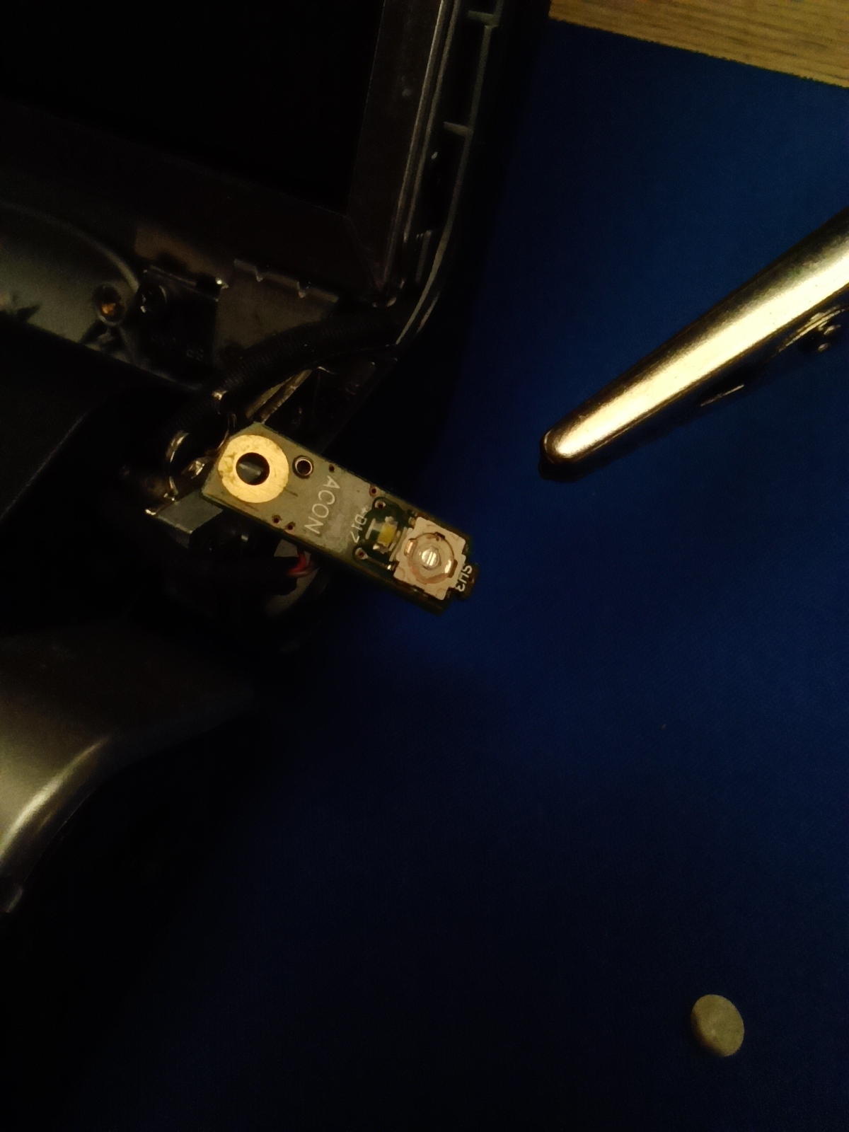

Un stagiaire a déglingué un microswitch sur un vieux Dell Studio. On est engagé sur la réparation du PC (changement de dalle etc.) donc on peut pas annuler malheureusement.
https://rehost.diberie.com/Picture/Get/r/424123
Mieux racheter le câble complet ou ça se répare ?
J'ai essayé de repositionner la petite pièce métal sur le contact mais c'est plus que bancal et ça fonctionne pas.
n°472778
rat de com​bat
attention rongeur méchant!
Posté le 12-08-2025 à 16:25:42  profilanswer
Je vois une LED qui semble être recouverte avec de l'époxy ou du genre directement à côté du BP, donc attaquer à l'air chaud ça me paraît mal parti; aussi faut-il avoir un BP adapté en stock. Perso je regarderais pour le PCB complet.
