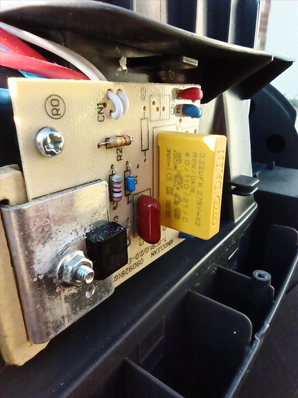

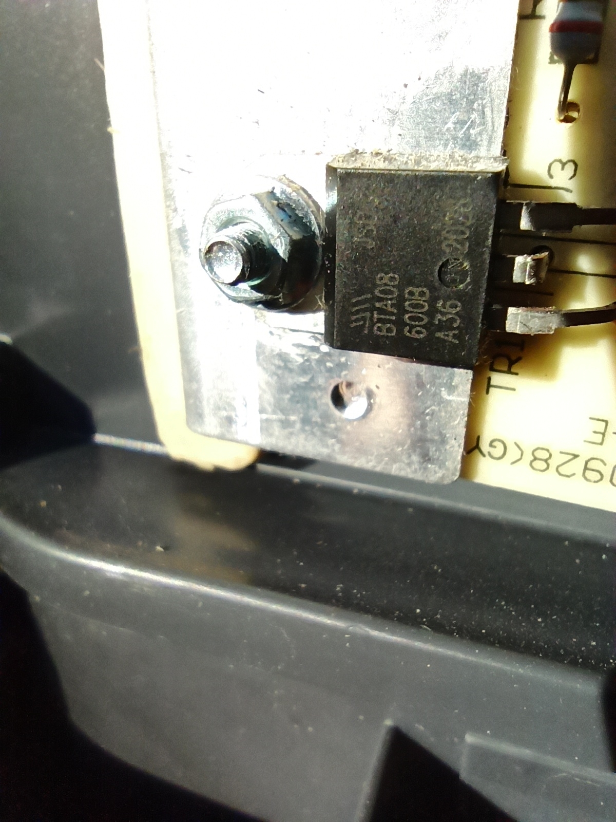

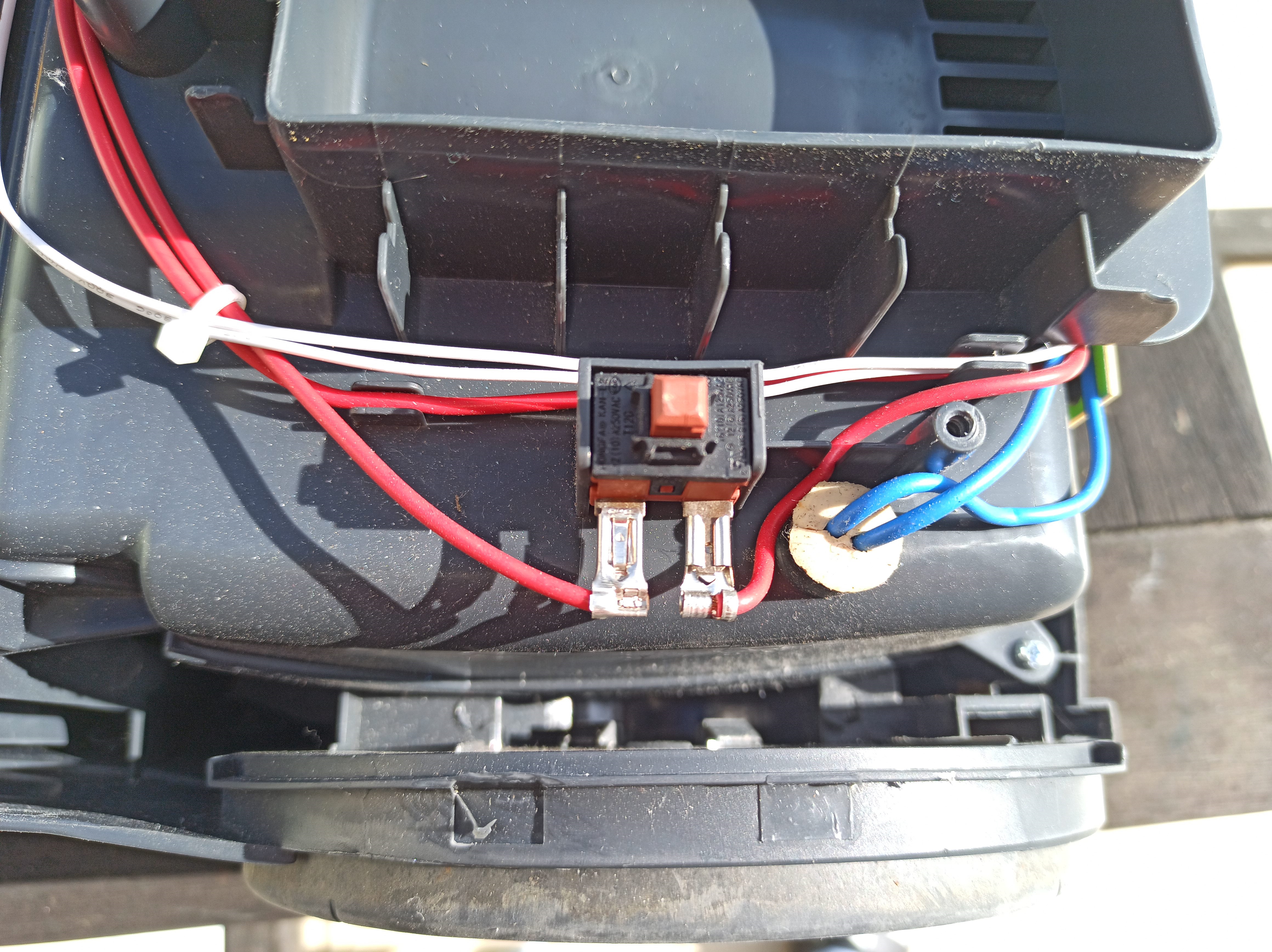

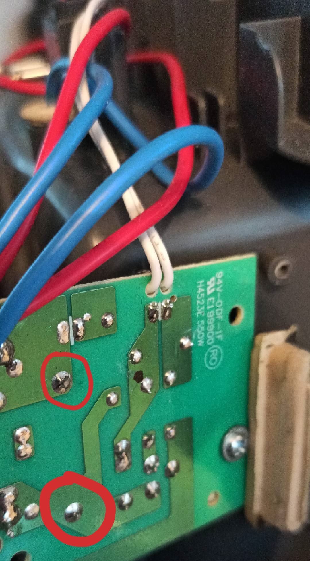

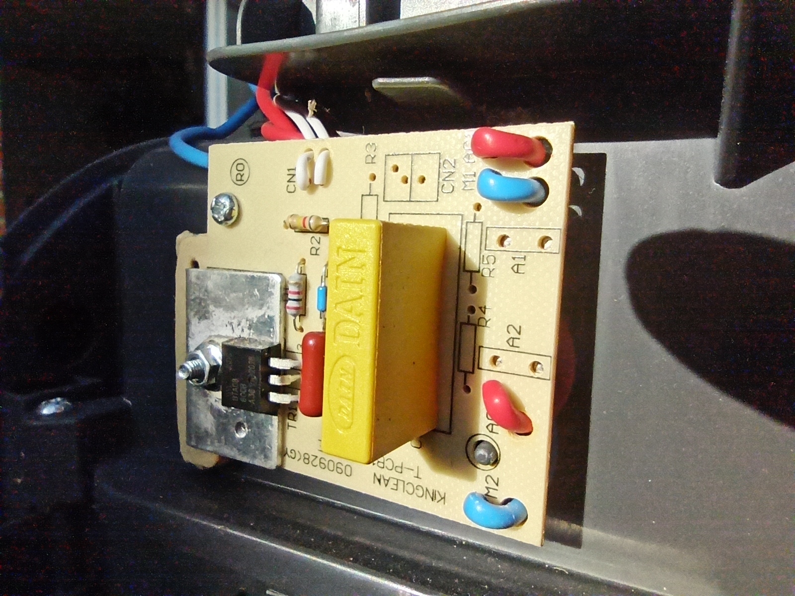

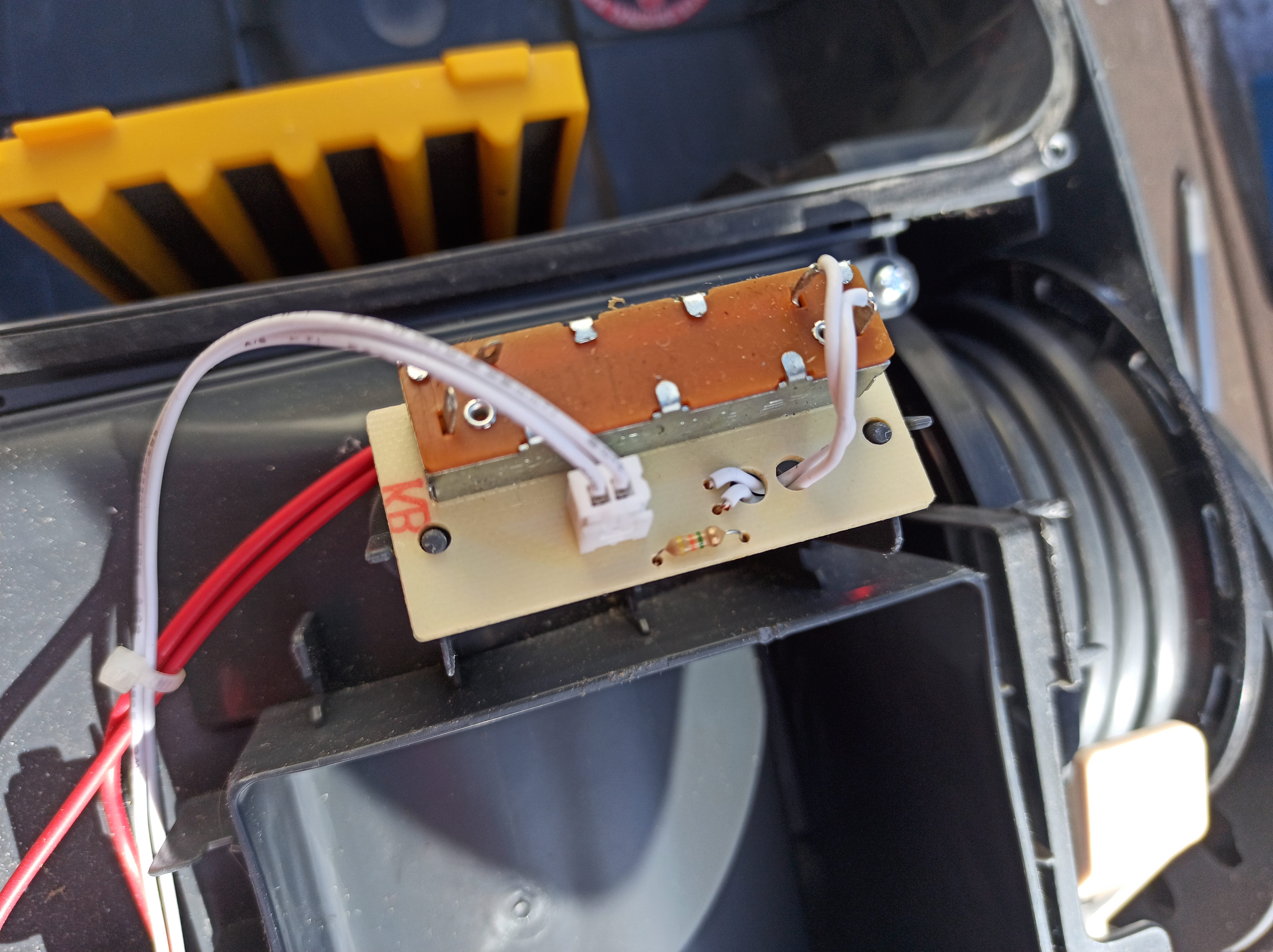

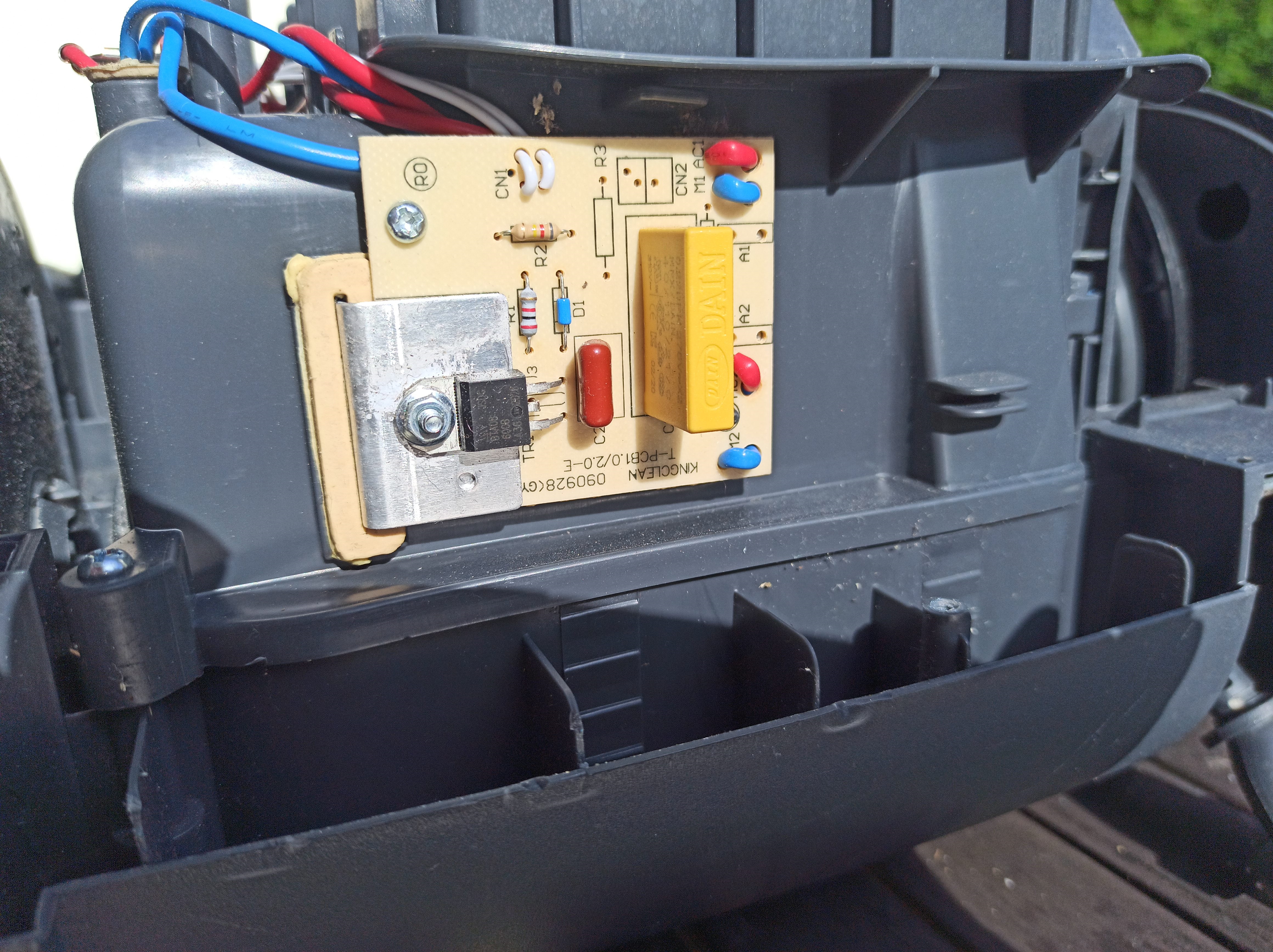

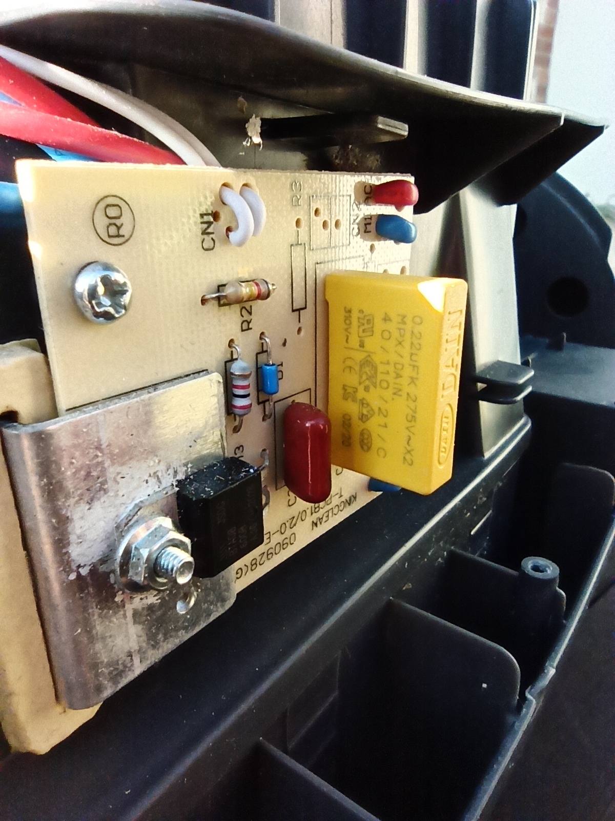

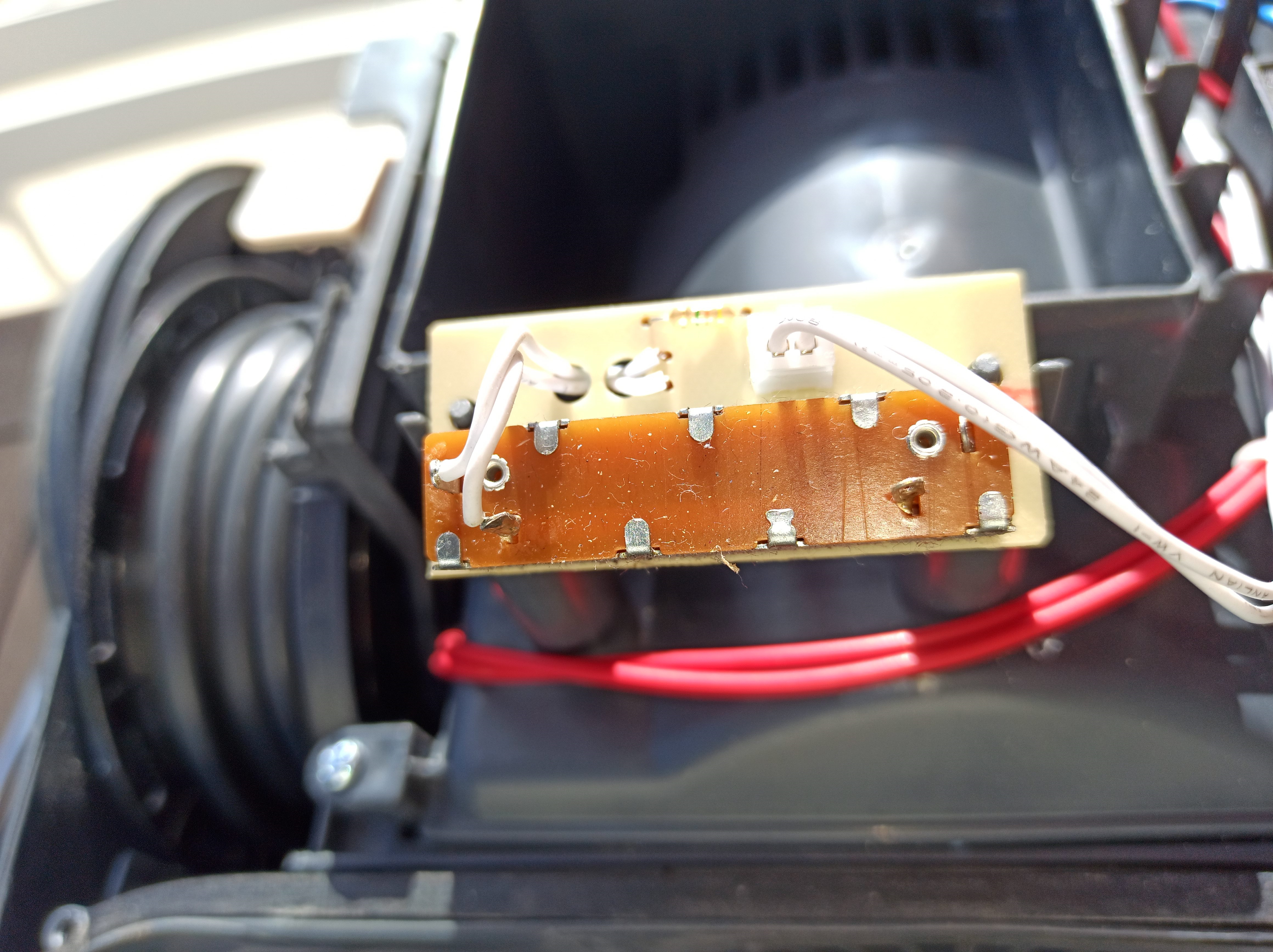

De la matière
https://rehost.diberie.com/Picture/Get/r/411240
https://rehost.diberie.com/Picture/Get/r/411241
https://rehost.diberie.com/Picture/Get/r/411242
https://rehost.diberie.com/Picture/Get/r/411243
https://rehost.diberie.com/Picture/Get/r/411244
Le vario est un FUYOUWH20 470kohm-A
Message édité par muzah le 28-07-2025 à 18:28:32

muzah a écrit :
De la matière
Je commencerais par vérifier la continuité en partant de la prise secteur jusqu'à l'inter M/A.
Sur un modèle similaire: https://www.youtube.com/watch?v=hD3d4qzIibU  (fil coupé au niveau du stator... :o )

Posté le 28-07-2025 à 18:40:24  profilanswer
Tu as quoi comme multimètre? (modèle/photo?)
Déjà - si ton multi sait le faire - tu mesures HORS TENSION en mode capacimètre (Farad) le condensateur jaune.
Après tu mesures toujours HORS TENSION entre les deux fils blancs au niveau du potentiomètre en mode ohmmètre.
Edith dit que vérifier les continuités des fils c'est en effet une bonne idée aussi. HORS TENSION bien sûr.
Message édité par rat de combat le 28-07-2025 à 18:41:10

Le potentiometre sera facile à mesurer tout seul en débranchant sa petite prise.
Effectivement avec le model de ton multi on pourra te faire un protocole de mesure (t’inquiète c'est simple).

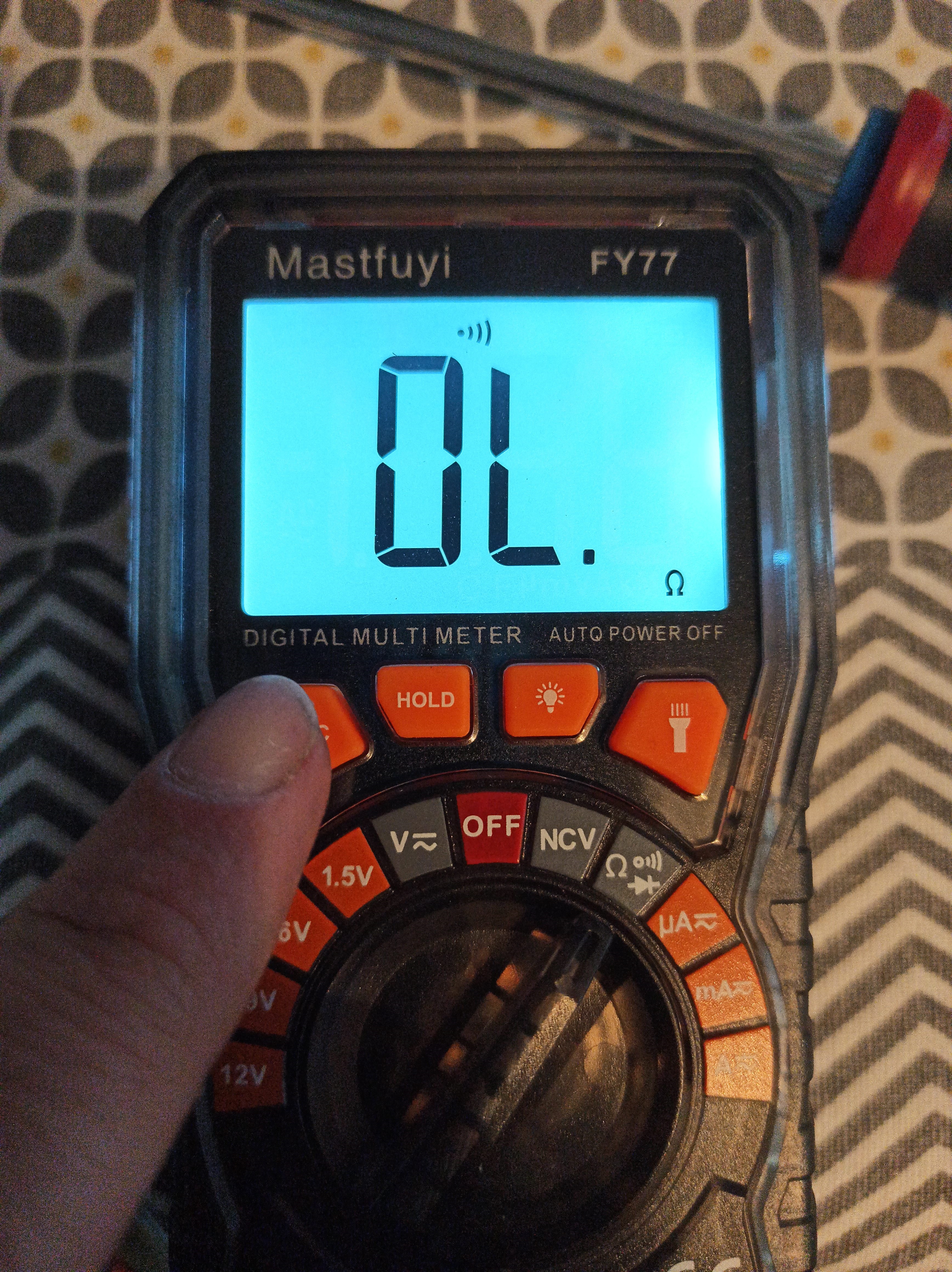

https://rehost.diberie.com/Picture/Get/t/411249
Je vais manger et faire les tests
n°472096
rat de com​bat
attention rongeur méchant!
Posté le 28-07-2025 à 19:17:15  profilanswer

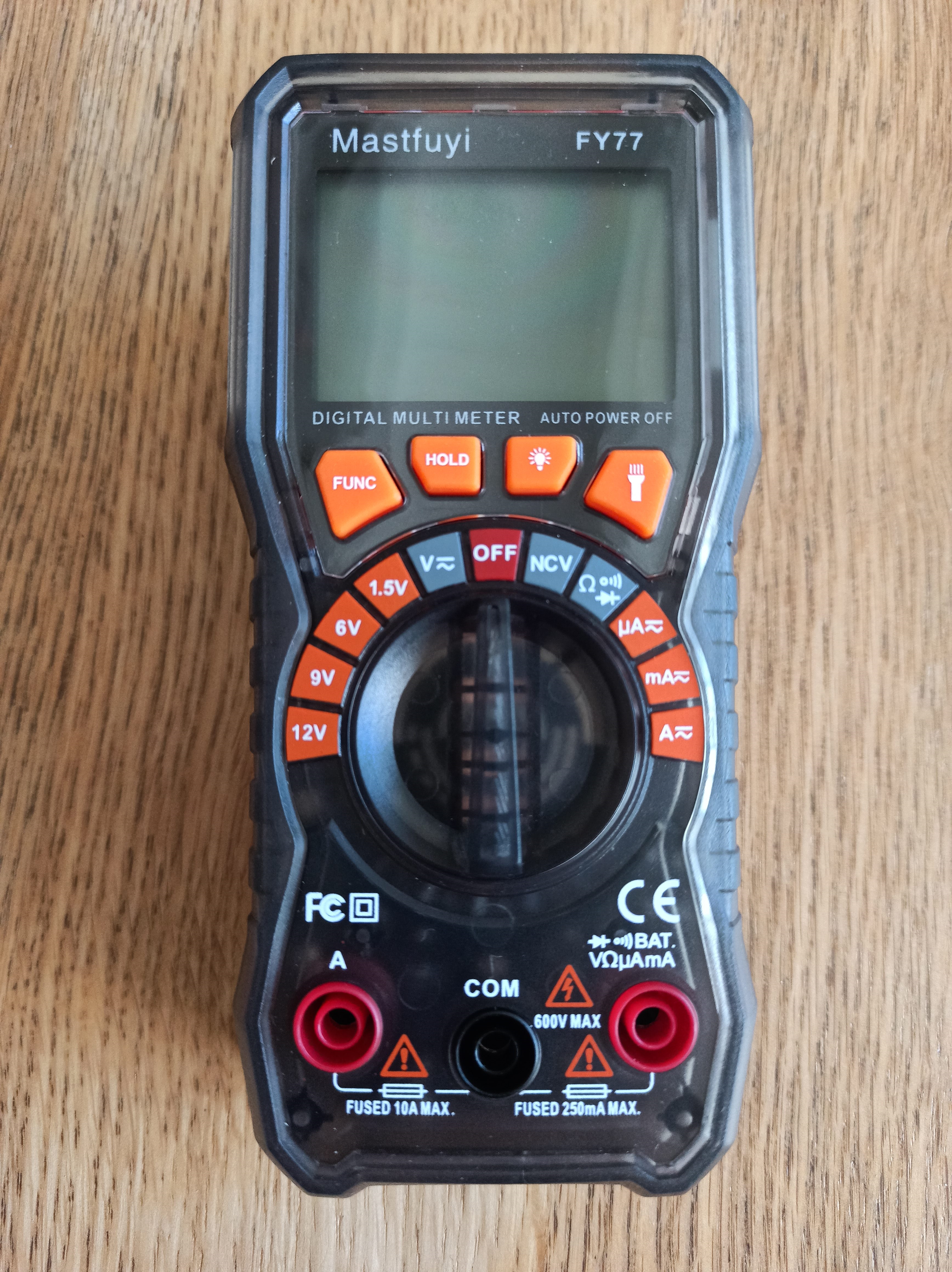

Très qualitatif le multi. :o Enfin je dis ça pour mettre en garde, pas touche au 230V avec ça! Pour le proto de mesure je laisse ma place pour l'instant, pas le temps dans l'immédiat. :o

Le ON/OFF fonctionne  [:babaji]

Pour mesurer le condensateur HORS TENSION tu mets en mode Capacimètre, donc le Oméga (entre NCV et µA) et tu appuyes autant de fois que nécessaire sur FUNC pour avoir un affichage "F" comme Farad. Une pointe sur chaque patte du composant et tu regardes si tu as 220n ou 0,22µ ou quelque chose de proche. Au pire tu appuyes HOLD pour geler l'affichage et tu fais une photo. :o

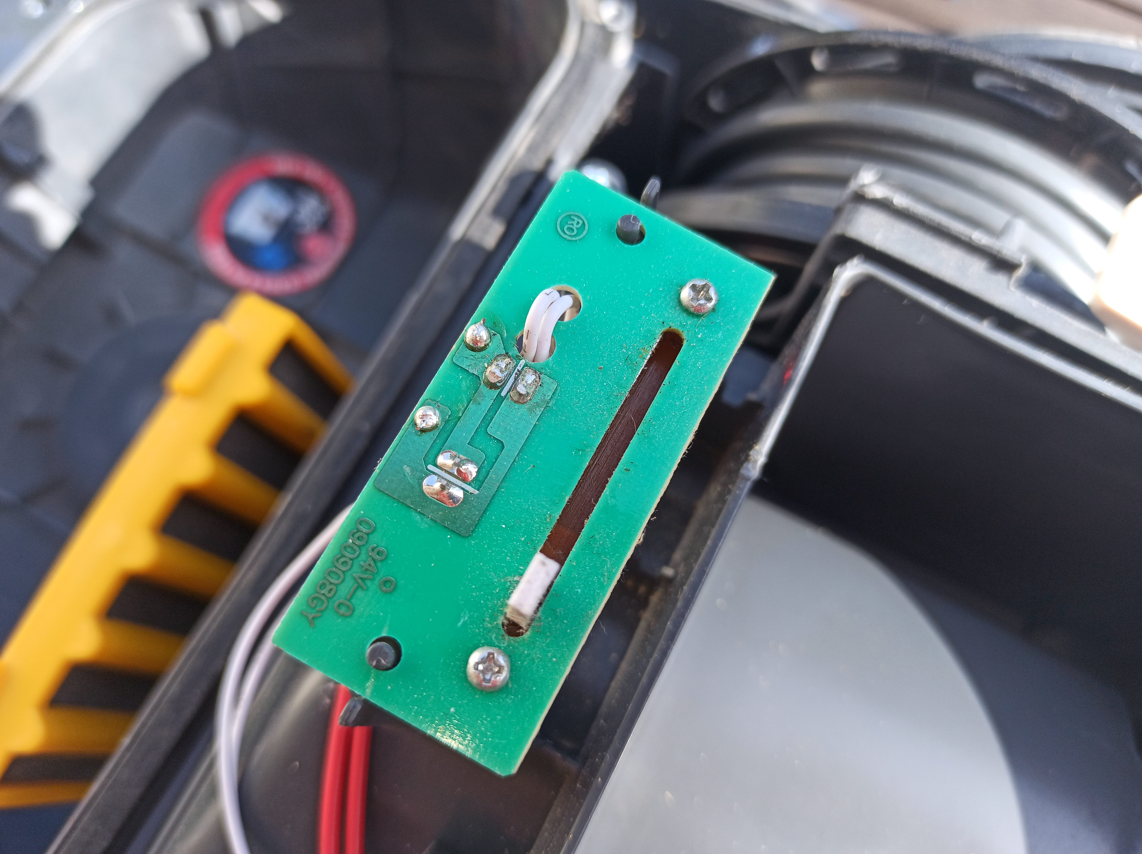

Pour la mesure du potentiomètre, tu débranches le connecteur avec les deux fils blancs et tu mesures pareil mais en mode Ohmmètre, donc le Oméga mais un affichage "Oméga" (je sais pas taper le symbole :o )  pour la résistance en Ohm.
Edith dit de mesurer aussi le condo brun plus petit.

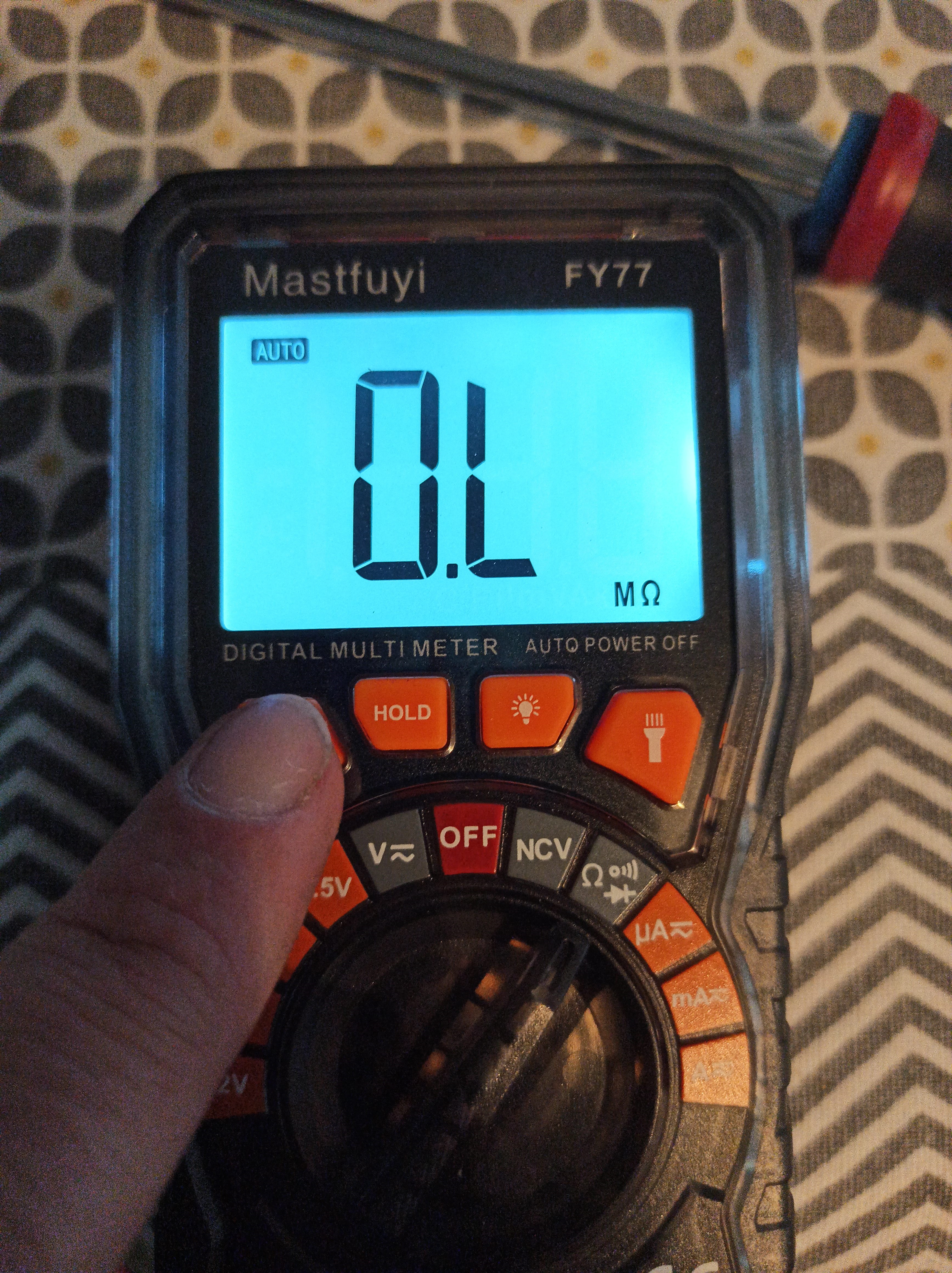

Merci pour les explications sur 230 :jap:

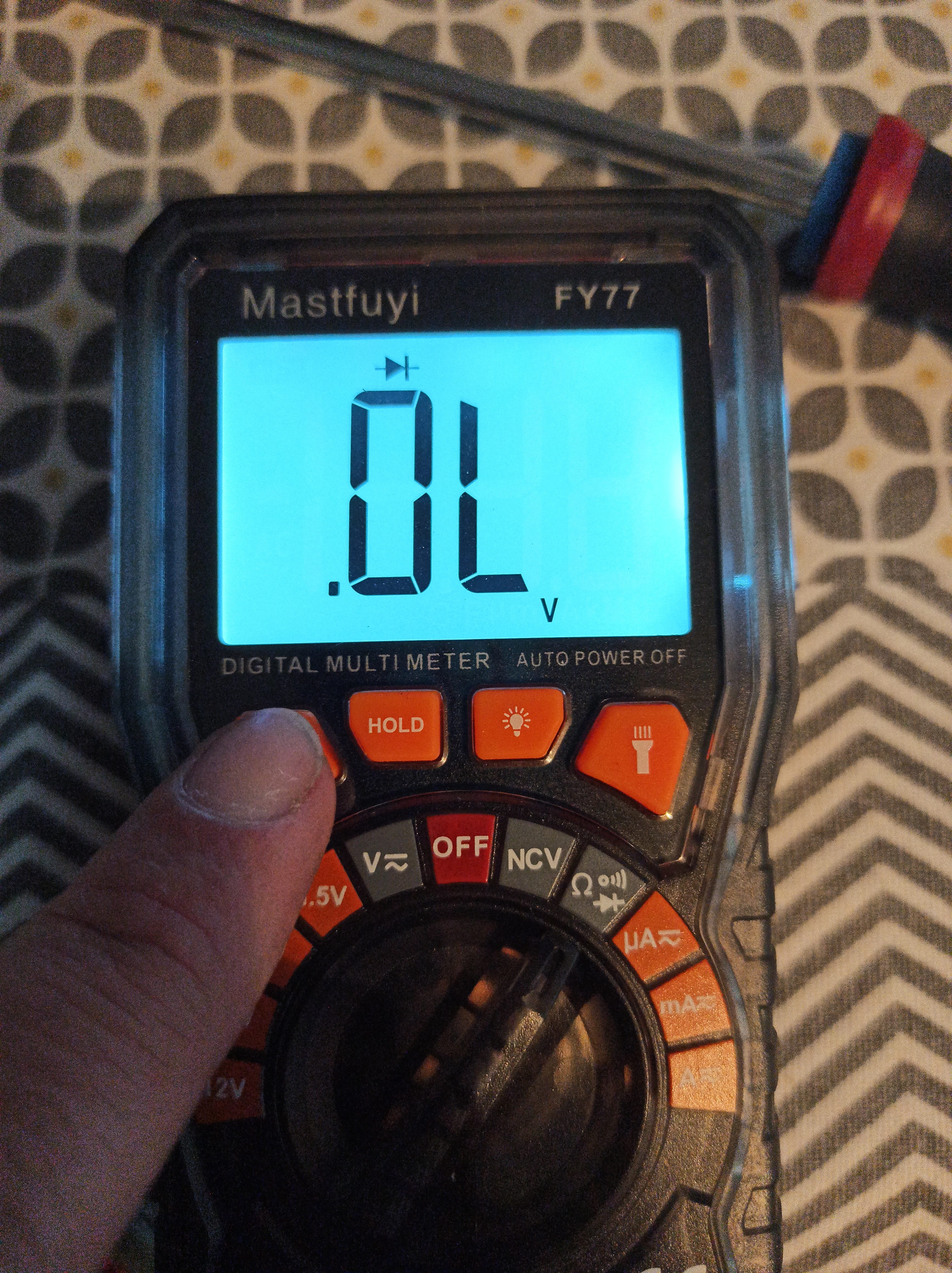

Je prend entre ces soudures mais rien ne s'affiche sauf ultra furtivement.
https://rehost.diberie.com/Picture/Get/r/411337
Sur la millimètre je n'ai que ces 3 modes :
https://rehost.diberie.com/Picture/Get/r/411338
https://rehost.diberie.com/Picture/Get/r/411339
https://rehost.diberie.com/Picture/Get/r/411340
Rien à propos de farad. Je pense soit AUTO soit "ohm" mais peut-être que je me trompe.
Message édité par muzah le 28-07-2025 à 21:50:38

Posté le 28-07-2025 à 22:55:17  profilanswer
Non il ne fait pas la mesure de condensateur, l'autre fonction c'est le mode contrôle de Diode
Sur les petits multi de GSb c'est rare la capacité (je l'ai appris à mes dépens :'(

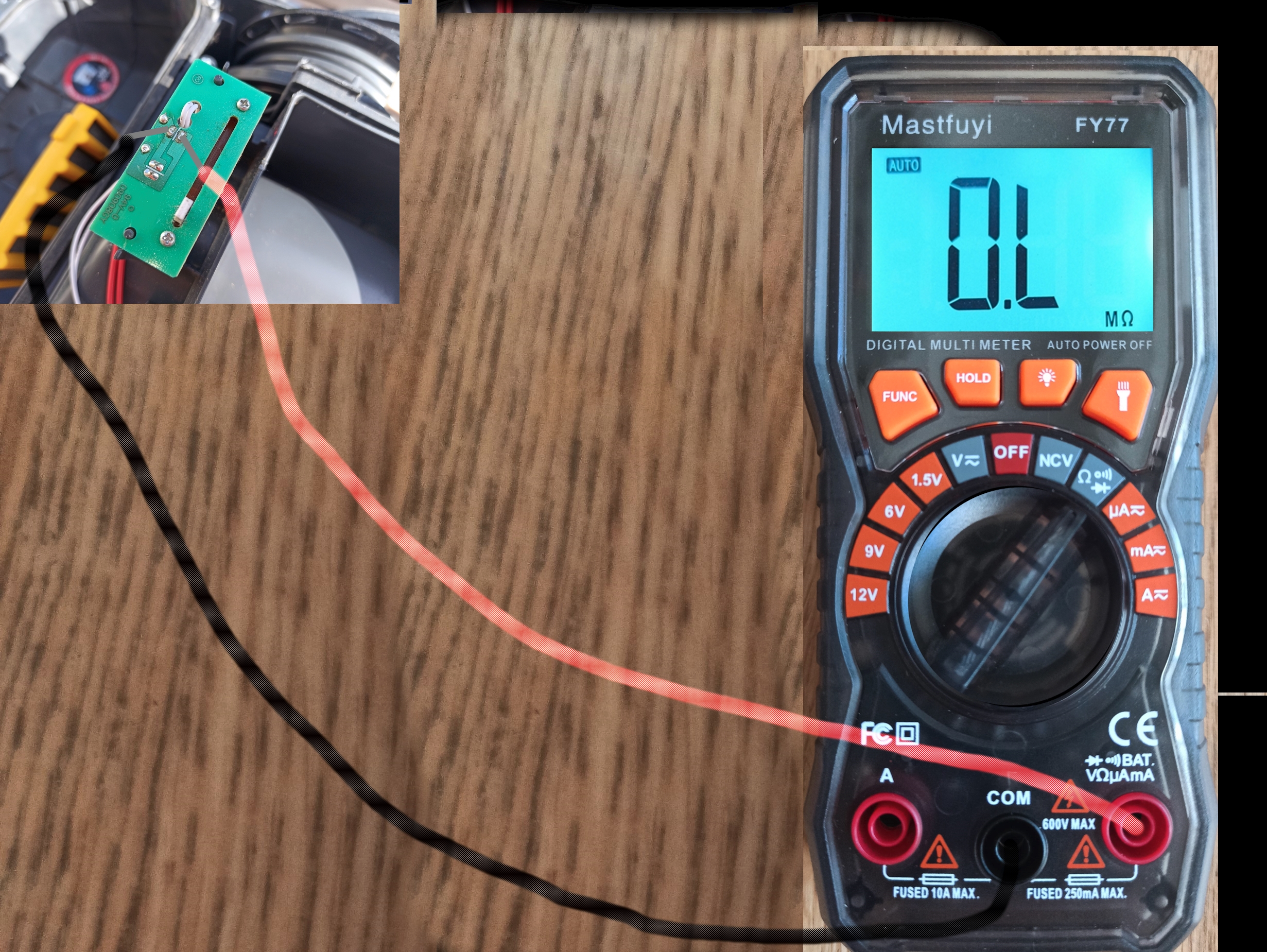

Posté le 29-07-2025 à 00:11:58  profilanswer
Il est top ce multi, si jamais ça se passe mal il y aura une lumière à l’intérieur pour te le signaler :o
Trêve de plaisanterie, que tu veuille ou non mesurer la tension du secteur avec ne me regarde pas, pour mesurer le potar il est très bien, il est même auto-calibre :bounce:
Voici le branchement que tu doit faire, puis tu fera plusieurs mesures avec le potentiomètre du plus bas au plus haut en relevant la valeur à 0/4 1/4 2/4 3/4 et 4/4.
Et tu reviens poster le résultat ici.
Normalement au mini tu devrait avoir 0 ohms et au maxi quelque chose dans les kilo ou centaine de kiloohms.
Entre les 2 ça devrait être linéaire. (proportionnelle au déplacement)
N’oublie pas de débrancher la petite prise blanche pour que ça l'isole du circuit.
https://rehost.diberie.com/Picture/Get/r/411376

Posté le 29-07-2025 à 13:21:48  profilanswer
Par rapport à la photo, potard en...
Haut
4.36 Mohm
97.5 kohm
0.306 Mohm
0.431 Mohm
0.501 Mohm
Bas
J'ai pas le ohm sur le clavier Android  :whistle:
je mesure les tensions à l'odeur [:kazenotakuto]
Et je me demande si ce multi mètre n'est pas fan de l'Olympique Lyonnais  [:erowan]
Haut
4.36 Mohm
97.5 kohm
0.306 Mohm
0.431 Mohm
0.501 Mohm
Bas
Il y a un truc qui ne va pas. Tu es sur qu'à 3/4 haut tu as une mesure en kΩ et pas en MΩ ?
Oui certain j'ai mesuré 3 fois.
n°472155
kronoob
Posté le 29-07-2025 à 16:15:01  profilanswer
Donc tu as déjà un bon coupable. :o

Comme indiqué précédemment ce machin déconnait déjà partiellement.
Il fonctionnait jusqu'à 90% de puissance et derniers pourcents rien, le moteur stoppait.
n°472158
senide
I am Pierrot. I am every man.
Posté le 29-07-2025 à 16:37:09  profilanswer
Coupable mais pas responsable ?  :o
Tu peux toujours ponter les deux fils blancs pour voir si ton moteur démarre. Si c’est le cas, c’est le potar. Mais tu peux avoir un autre problème. Perso je commencerai par prendre le multimètre et regarder si le 220 arrive aux bornes du moteur. Si non, vérifier aussi à la sortie de l’enrouleur.
n°472159
crazytiti
http://crazytiti.free.fr/
Posté le 29-07-2025 à 16:52:53  profilanswer
+1 pour ponter le potar et voir si ça marche.
Si tu est bien sur de tes mesures il est mort.
Nb : tu as les doigts sur les pointes de touche quand tu fait la mesure ?
Car s'il est coupé ça devrait plutot faire l'infini (OL) et 0.3 - 0.5Mohms ça ressemble à des doigts sec.
Le PC est une drogue... Téléchargez mes modèles 3D pour que j'ai du filament gratuit :-D https://www.printables.com/fr/@Crazytiti_1456354
Oui, mais HORS TENSION et mettre sous tension que une fois le pontage provisoire fait et REMETTRE HORS TENSION avant de virer le pontage!
Ne laissez pas mourir vos sujets en cours de route!
n°472161
kronoob
Posté le 29-07-2025 à 17:20:37  profilanswer
Non, ne pas ponter le potentiomètre. Vu les valeurs, je doute qu'il soit sensé être en court-circuit en position extrême (bas ou haut, ça n'a pas d'importance).
C'est un montage classique à diac - triac donc un pontage peut foutre le bordel dans le circuit RC de commande.
Edith me dit que mon message n'est pas clair. On peut anéfé ponter le potentiomètre mais pas la carte !
Il y a la résistance parallèle qu'il ne faut surtout pas court-circuiter.

muzah a écrit :
Haut
4.36 Mohm
97.5 kohm
0.306 Mohm
0.431 Mohm
0.501 Mohm
Bas
Pour un potar lin de 470KΩ, mis à part les 4.36MΩ suspects en 1ère ligne, le reste me semble plutôt cohérent.  :??:
( 1 MΩ=1 000 kΩ )
Message édité par sub6tem le 29-07-2025 à 17:25:48
n°472163
kronoob
Posté le 29-07-2025 à 17:27:00  profilanswer
Moui, en fait c'est la position "court-circuit" qui est merdique. Je me suis planté quand j'ai écrit mon message.
Il suffit peut être d'un coup de bombe contact pour nettoyer le potentiomètre et retrouver des valeurs cohérentes.
Mais la résistance parallèle devrait faire son boulot quand le potentiomètre est ouvert.
Donc le problème doit être ailleurs. :o
Message édité par kronoob le 29-07-2025 à 17:34:24

Alors pontage ou pontage  :O
Sinon la bombe contact j'ai je vais tester
