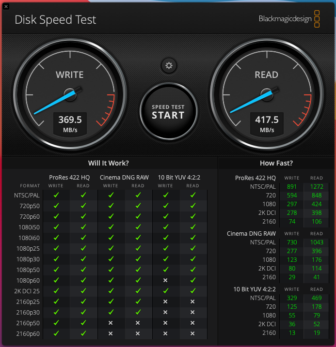

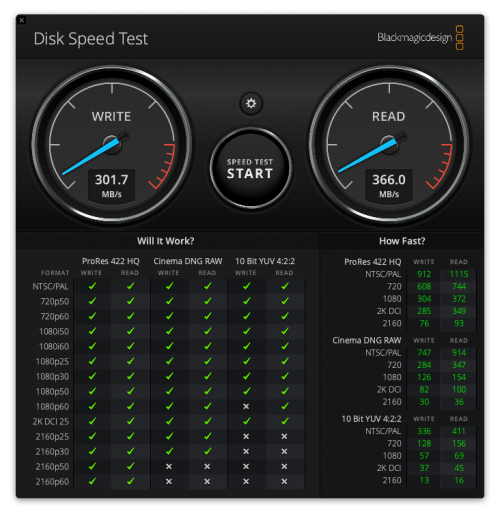

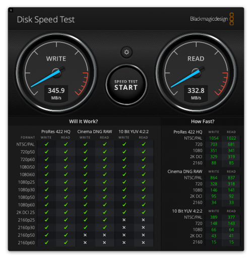

bon j'ai refait avec 2 SSD différents, mais en fait, je pense que ça teste surtout les compatibilités entre contrôleurs USB (les deux disques peuvent monter bcp plus haut avec la bonne interface en particulier le samsung nvme)
crucial 2,5"dans un boitier avec un chip ASMEDIA sur USB-A du mini :
https://img.super-h.fr/images/cc00feacd79fac93c5f191f5c62606b6.md.png
même crucial même boitier USB-C du mini :
https://img.super-h.fr/images/8f91a996b2d538bdff372dc2db5accd9.md.png
un samsung nvme dans un boitier avec un chip jmicron sur USB-A du mini :
https://img.super-h.fr/images/05d310d35397fd7c4423d5dd2e524439.md.png
même samsung même boitier sur USB-C du mini :
https://img.super-h.fr/images/bfc09aa872de0e1cba4a88f386a50a4d.md.png

Du coup, y a pas de grosses différences (et c'est logique). La lecture sur l'USB-C semble un peu faible, mais rien de ouf (et c'est globalement toujours le cas).
