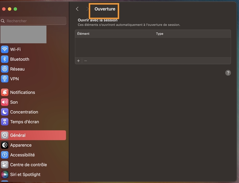

il y a pourtant des trucs qui ne viennent pas de mac osx dans ta liste
c'est tellement le bordel dans les prefs Sonoma que je ne retrouve plus l'équivalent à utilisateur / ouverture pour les applis qui se lancent au démarrage :o
n°856273
https://rehost.diberie.com/Picture/Get/r/263633
de rien, bisou  :o
Edit : Mais oui les nouvelles prefs. système c'est d"la merde  :o
Message édité par Nato le 21-03-2024 à 21:48:48
n°856274
ricoco
Posté le 21-03-2024 à 21:50:26  profilanswer
de rien, bisou  :o
on reconnait les pros, la classe  :jap:
mais pourquoi ils ont fait ça  :cry:  :sweat:
