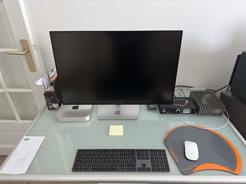

ricoco a écrit :
t'as planqué ou ton mac mini pour brancher des trucs pareils  [:alarmclock1]
y a des boitiers sympa qui épousent les formes du mac mini
les chipsets des boitiers disques externes se sont les macs arm qui sont capriceux, ça n'a pas de lien avec l'os à ma connaissance
Les docks design de la forme du Mac (genre Satechi), apparemment il y a des problèmes de déconnexion des SSD quand tu mets la machine en veille, ça m’a refroidi…
Et mon boîtier SSD je peux le planquer (sous le bureau ou dans la boite à courrier à côté de ma machine). Les boitiers sympas de la forme du Mac Mini, soit ils sont en plastique, soit le métal n’est pas tout à fait de la même couleur…
Et là le Mac mini il passe juste sous mon écran, c’est joli. Je l’aime bien cette machine, pas envie de l'empiler sur un autre truc pas tout à fait assorti.
https://rehost.diberie.com/Picture/Get/f/230184
(Oui mon tapis de souris est moche mais c'est sentimental :o)
 :jap: si le produit ne donne satisfaction ou ne tire pas le max des perfs, ça se comprend ...
