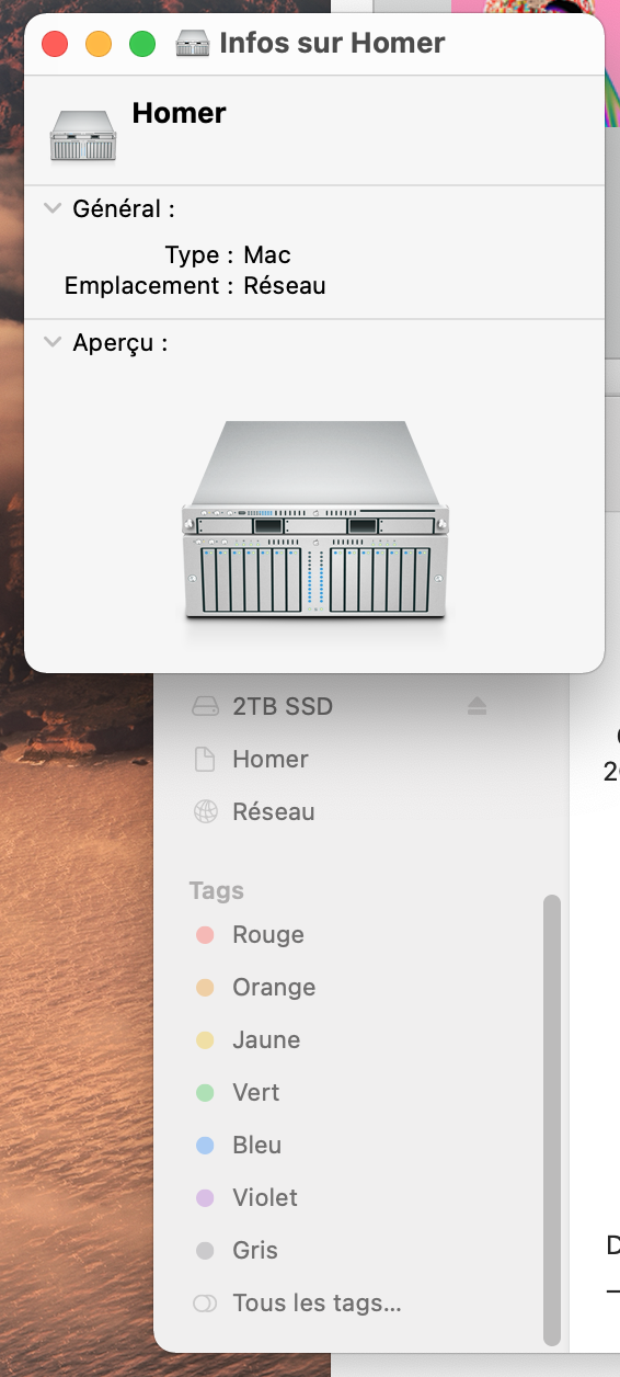

Fender
Posté le 30-01-2021 à 17:43:08  profilanswer
l'icone à coté d'Homer, dans le finder, avant, c'était bien une version finder du server d'en haut, ils ont oublié une icône à la refonte graphique ?
https://img.super-h.fr/images/b2c049a74ef9831fd0251ad7d9e73baf.png
we are the dollars and cents
n°776079
overloadbi​t
Posté le 30-01-2021 à 18:51:24  profilanswer
J'ai le même souci avec Box, une fois redémarré et ce temporairement l'icone Box est présente dans finder puis, remplacée par la meme icone que toi.
n°776085
Fender
Posté le 30-01-2021 à 20:30:28  profilanswer
faut remonter le bug ?
edit : vu sur reddit depuis un mois, il doivent au courant du coup : https://www.reddit.com/r/MacOS/comm [...] der_crash/
