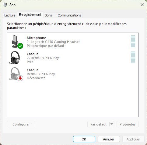

Bonjour,
j'ai des oreillettes bluetooth avec microphone intégré. en activant la synthese vocal (touche windows + H de mémoire) dans une zone de texte comme celle de réponse HFR, le plus souvent le son reste en mode "étouffé" comme quand on active le micro, ne reviens pas comme avant si je ne clique pas sur deconnecter le micro des oreillettes.
Et des fois ça marche bien, le son normal redevient clair aprés avoir désactiver cette synthese vocal.
Y a t'il une astuce, case a cocher pour une situation normal ?

Merci de vos précieux conseils. j'ai pu régler mon soucis de micro je pense, en définissant par défaut un autre micro que celui de mon casque, et quand la synthase vocal s’arrête  ça re-switch sur l'enceinte classique et plus ce son étouffé du micro du casque :
https://image.noelshack.com/fichiers/2026/25/3/1781704612-clipboard-06-17-2026-01.jpg
