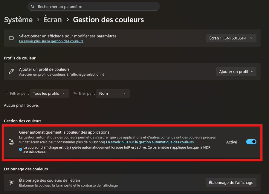

Dites moi, j'aurais besoin de vos lumières.
Du jour au lendemain, la luminosité de mon moniteur en HDR  a augmenté d'un coup (je sais pas si c'est du à une MAJ windows ou autre), j'ai pas touché aux réglages, juste refait une calibration du HDR par l'outil Windows pour voir si ça changeait quelque chose mais rien.
Sur mon moniteur LG, j'ai le choix entre Gsync Etendu et basique et si je choisi Etendu (ce qui était pas le cas auparavant), la luminosité m'explose les yeux.
"Gérer automatiquement la couleur des applications" est sur off bien sûr.
Je sais plus trop ou chercher, mais y a un truc qui a fusillé la luminosité du moniteur!
Message édité par Iwao le 25-11-2025 à 10:26:11

Umi
Posté le 23-11-2025 à 11:06:43  profilanswer
Ben...le moniteur lui-même non ?
Tu devrais pouvoir le piloter directement dans Windows avec ClickMonitorDDC ou Monitorian.
n°3468774
Iwao
Posté le 23-11-2025 à 11:17:44  profilanswer
Merci pour ces outils, je connaissais pas!
Pour le coup, j'étais plus inquiet quant au fait qu'une MAJ windows ait bousillé le HDR c'était arrivé l'année dernière.
Là c'est plus un soucis de luminosité qui varie alors qu'aucune option disponible ne le permet.

Iwao
Posté le 25-11-2025 à 10:27:00  profilanswer
Désolé, je repars pour une couche, mais étant off aujourd'hui j'ai passé une grosse partie de la journée à tout tester, lire des dizaines de thread reddit mais rien:
- Au démarrage de l'ordi, la luminosité est normale, pas de soucis.
- HDR On et auto HDR On aussi, je lance un jeu sans HDR natif comme AC Unity par exemple et la luminosité en jeu ne cesse d'augmenter. Par exemple je mate le soleil puis détourne le regard et la luminosité pour la suite du jeu est flinguée.
- Retour sur le bureau, j'ouvre une page google (la plus blanche possible pour pouvoir comparer) et la luminosité a augmenté par rapport au démarrage.
- J'ai testé HDR ON/OFF, pareil pour Auto HDR, désactivé Gsync pour voir et même lancé le jeu sur mon second moniteur non HDR 1080p et la luminosité est flinguée.
- Testé bien sûr les paramètres Windows, gestion de l'alimentation, profils de couleur etc.
Chose étrange, quand je lance un jeu avec un mode HDR inclu comme CP 2077, le jeu ne pose pas de souci particulier (je l'avais pas lancé depuis quelques temps et il est toujours sublime)
Par contre, je lance Red Dead 2  qui a un HDR assez ambigu (DF le cite souvent quand ils parlent de HDR sur PC) et pour le coup je lui reprochais souvent de pas avoir un HDR qui fait péter la pampa du 19ème siècle avec un grand ciel bleu mais un soleil en demi teinte et à partir de 5 min de jeu et en attendant justement que la météo en jeu soit favorable, la luminosité grimpe en flèche à nouveau et tout le rendu parait délavé.
Seul truc qui m'a fait tiqué c'est que ça fait ça depuis vendredi dernier et quand je regarde l'historique des MAJ windows et Microsoft Store des derniers jours, y a eu la Game bar qui a été mise à jour.
Quelques thread reddit anciens parlait de la game bar qui perturbaient la luminosité parce qu'activait automatiquement le HDR si on l'ouvrait mais c'est tout.
Je sais pas si une reinstall de Windows est nécessaire / serait utile. J'en ai pas fait une depuis Windows 7 (sur mon ordi de l'époque donc), je ne sais pas à quel point le processus a été facilité ou non depuis ces dernières années si on décide de repartir sur une installation toute neuve.
Mais c'est à rien y comprendre, en général quand je passe une après'm sur un souci d'ordi ou autre je trouve la solution mais là j'ai aucune piste.
